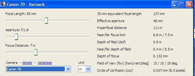

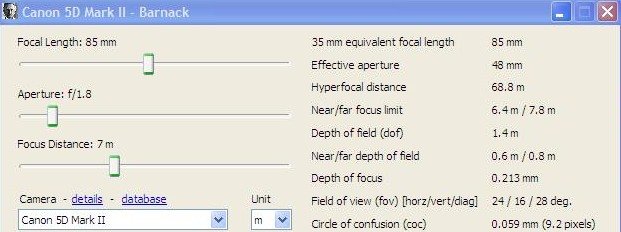

Τωρα μπορει να τα θυμαμαι και αναποδα αλλα το DOF που δινει ειναι σωστο?
attachment.php
attachment.php
To dof calculator δινει τις μισες αποστασεις... συν του οτι οι FF δεν θα επρεπε να εχουν μικροτερο βαθος πεδιου απο τις κροπ?

Τι Coc έχεις βάλει ??. Το συνηθισμένο για θέαση Α4 είναι 0,030mm, μάλλον αυτο χρησιμοποιεί το Dof calc. Για Α3 περι το 0,022.
Πρέπει να συγκρίνεις σε ίδιο κάδρο αλλάζοντας την απόσταση ή το εστιακό μήκος.
