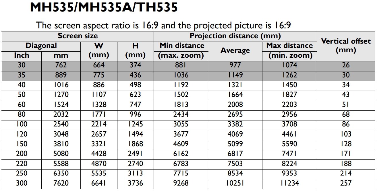

'Εχω σκοπό να αγοράσω έναν projector για προβολες ταινιών, αθλητικών αγώνων κλπ. Η προβολή θα γίνεται κυρίως σε εξωτερικό χώρο.
Η τιμή που διαθέτω είναι περίπου τα 600 ευρώ. Έχω εντοπίσει τον BenQ TH535, αλλά είμαι αρχάριος στο είδος οπότε θα ήθελα και την δική σας γνώμη.
θα μπορούσατε να με καθοδηγήσετε όσον αφορά στο ποιόν projector να αγοράσω;

Καλησπέρα lopgra. Πες μας λίγα για τον χώρο όπου θα μπει το μηχάνημα. Απόσταση φακού από πανί, συνθήκες φωτισμού καθώς και τι μέγεθος οθόνης σε ίντσες και ποια θα είναι η ανάλυση προβολής κτλ. Αν έχεις και φώτο του χώρου θα βοηθήσεις καλύτερα από τα μέλη.

Λοιπόν η απόσταση του φακού απο το πανί μπορεί να ειναι max 3,50 - 3,70 μετρα για να μπορούμε να κάτσουμε απο πίσω του.
Όσον αφορά τις ίντσες νομίζω οτι γύρω στις 100" είναι πολύ καλά. Ανάλυση 1920χ1080 νομίζω είναι πολυ καλά για την κατηγορία χρημάτων που διαθέτω.

Ο τοίχος προβολής ειναι χρώματος γκρί και τραχύς, οπότε μάλλον θα χρειαστώ μια οικονομική οθόνη προβολής 100".
Optoma HD146X είναι εντός budget. Τα χρώματα του θέλουν μια ρύθμιση. Αν μπορείς να ανέβεις ένα κλικ θα μπορούσες να κοιτάξεις και benq w 1070, w1090, w2000, w 2000+ είναι όλοι κάτω από 900ε. Επίσης αν η απόσταση προβολής είναι αυτή αναγκαστικά, θα πρέπει να συμβιβαστεί με λιγότερες ίντσες. Ρίξε μια ματιά σε αυτό το λινκ και παίξε με τον calculator μέχρι να δεις τι σε βολεύει. https://www.projectorcentral.com/projection-calculator-pro.cfm

Μια χαρά είναι η απόσταση προβολής για τον προβολέα που κοιτάς για 100 ίντσες.
