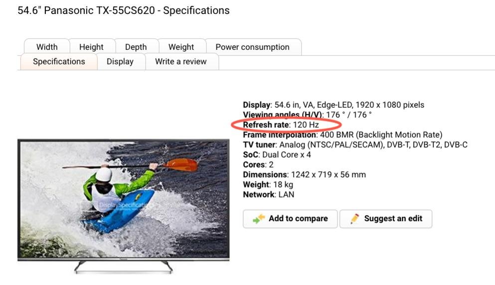

Η Panasonic που εβαλες στα ποσα πραγματικα Hz είναι?
100hz
H TX-55CS620E 50/60Hz είναι.
Re: Απάντηση: Αγορά ΤV 55'' .....
Μηπως μπερδεψες τα νουμερα xavito,γιατι η cs620 και ηcs630 100hz ειναι
