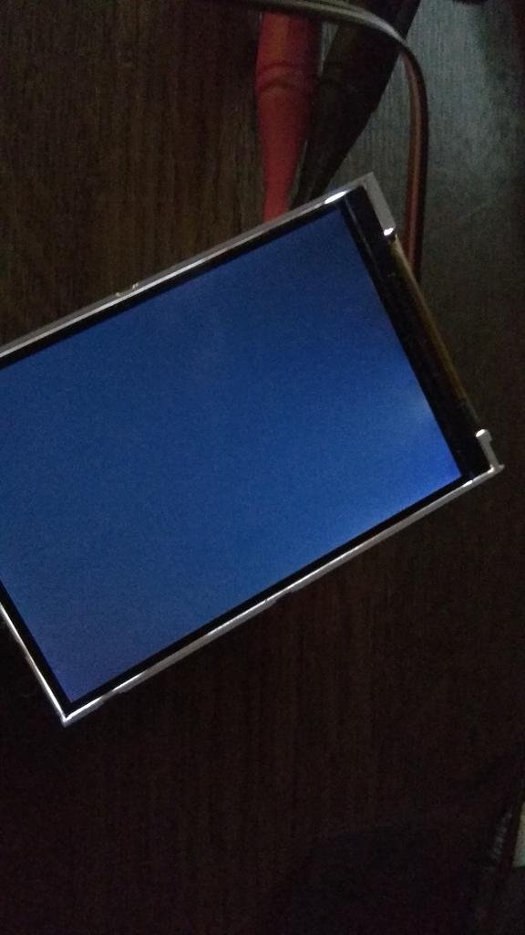

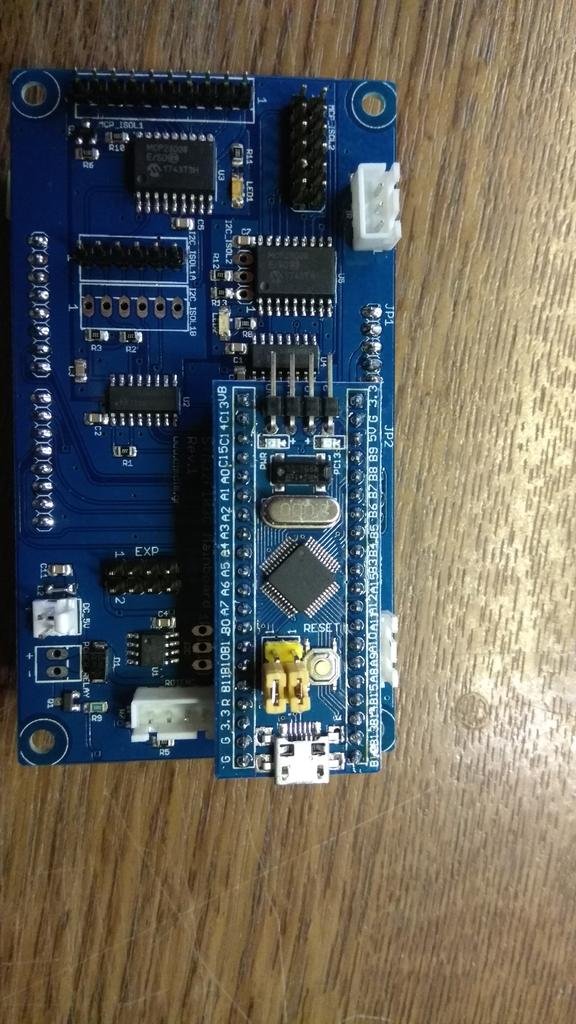

δεν βγαζει τιποτα ,εχω ξαναφερει στην θεση τους τα jumper του arduino και βλεπω το κοκκινο led σταθερο kai to πρασινο να αναβοσβηνει
μου μενει το receiver τα αλλα ειναι ετοιμα ,αυτα βλεπω απο την οθονη

ok ,δηλωνο ασχετος θα κανω upload τον κωδικα μεσω ποιας εφαρμογης ; αυτης που περασα τον κωδικα η μεσω του scanner ; δεν φαινεται τι ακριβως εχει κανει ο σπυρος μονο το αποτελεσμα
δοκιμασα να ξαναπερασω τον κωδικα και περνω τα παρακατω αποτελεσματα ,να πω πως τον περναβ=ω μηπως κανω καποιο λαθος αλλαζω την θεση του jumper οπως μου εδειξε ποιο πανω ο δημητρης στην συνεχεια παταω το κουμπι upload στο προγραμμα και περιμενω να περασει ο κωδικας ,στο τελος επαναφερω το jumper στην αρχικη του θεση
αλλα στο τελος μετα απο τις πληροφοριες που δειχνει εχω αυτο το failed
failed to init device
το εχω πατηση ,για upload παταμε το βελακι που δειχνει δεξια; να πω εδω οτι οσες δοκιμες εκανα εχτες ηταν μαλλον λαθος γιατι παταγα το κουμπι verify
σας εχω ζαλισει με αυτο το πραμα ουτε τωρα επαιξε μαλλον θα στο στειλω στον αγυριστο
