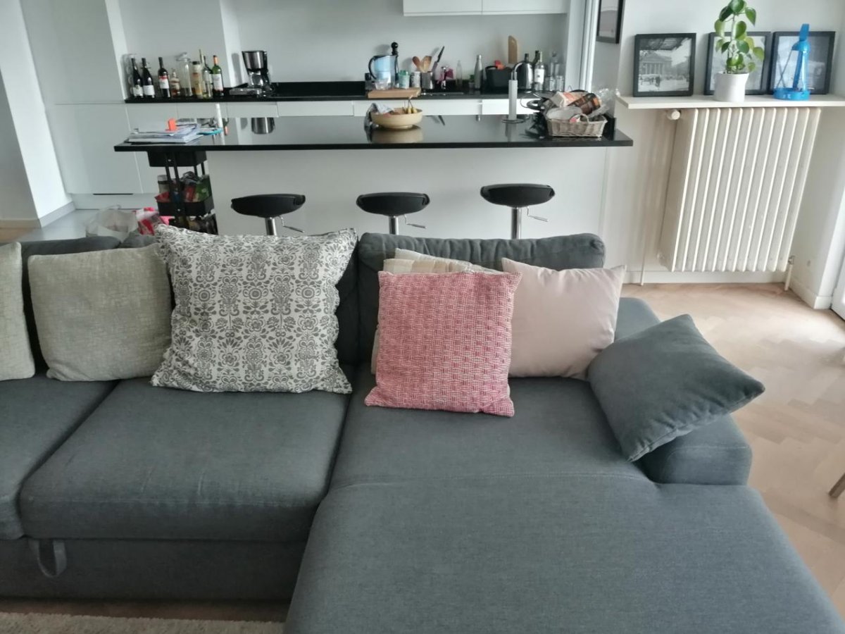

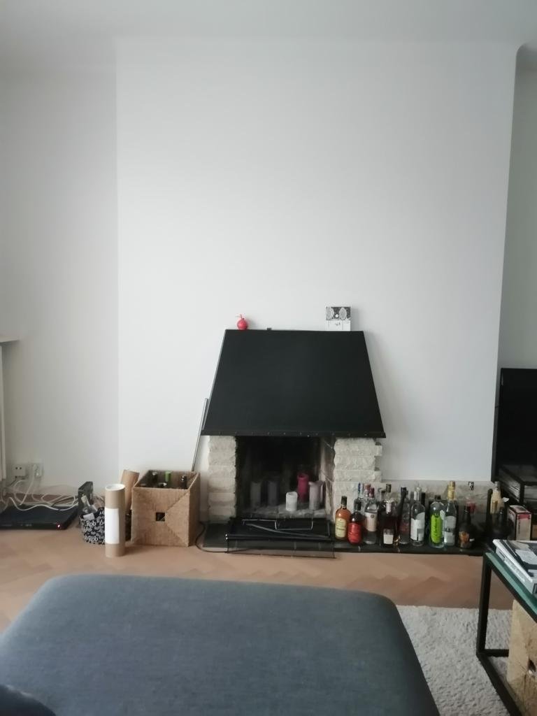

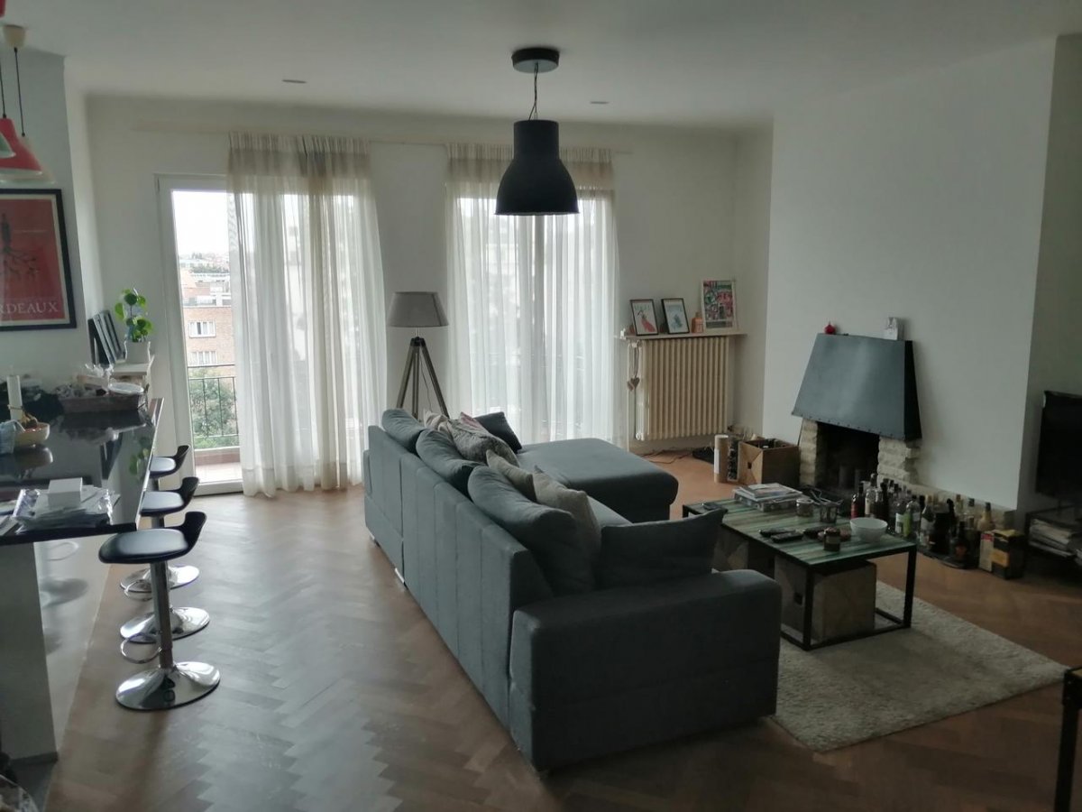

Τοπογραφικό του χώρου μου:
1. Η προβολή θα γίνεται σε τοίχο λευκό, με διαστάσεις 2,20x1,50. Το ύψος της περιοχής προβολής είναι 1,20μ από το πάτωμα.
2. Ιδανικά θα ήθελα να τοποθετώ τον προβολέα σε έναν πάγκο ακριβώς απέναντι από τον τοίχο, σε απόσταση 4,50μ. Ύψος πάγκου 1,20μ
3. Εναλλακτικά, μπορώ να τον τοποθετώ (μη γελάσετε!) πάνω σε ένα σκαμπό, σε απόσταση 3,30 - 3,20μ από τον τοίχο (θέλω να το αποφύγω αυτό, αλλά δεν με ενοχλεί και τόσο). Πιο κοντά όμως δεν γίνεται.
4. Στον χώρο δεν μπορεί να υπάρχει απόλυτο σκοτάδι, παρά μόνο το βράδυ. Υπάρχουν μπαλκονόπορτες χωρίς πατζούρια και σκούρες κουρτίνες
Επισυνάπτω και φωτογραφίες

Οι προβολείς μπαίνουν στη θέση που μπορούν να βγάλουν το ζητούμενο μέγεθος εικόνας, όχι όπου μας βολεύει.
Παίρνεις βάση οροφής με το κατάλληλο extension, υπολογίζεις βάσει του offset που θα έχει και του throw ratio την τοποθέτηση. Δεν χρειάζεσαι κάτι άλλο, απλές πράξεις είναι.
Το φωτιστικό στην οροφή θα το βγάλεις προφανώς.
Το ύψος που θα ξεκινά η οθόνη υπολόγισε ότι θα είναι πιο κάτω από το το άνοιγμα του τζακιού, έτσι για να πάρεις μια ιδέα.

Άρα 1,20 και κάτι ψηλά λόγω μέτρησης από το κέντρο του φακού και +13cm το μικρότερο δυνατό offset από την απόσταση αυτή και το μέγεθος της εικόνας σύμφωνα με το lens shift του 5650, ήδη ξεκινάς με εικόνα στο 1,33 και κάτι ψηλά. Αντίο ζωή δηλαδή. Από αυχενικό σύνδρομο πως πας;
Άλλη λύση: Κοιτάς για κάποιον short throw. Τα 2,2μ πλάτους τα καλύπτεις σε απόσταση λιγότερο από το μισό. Στο τραπεζάκι μπροστά από τον καναπέ.
Το τραπεζάκι είναι χαμηλό, αφετέρου παράκεντρο. Αν υπολογίζουμε ότι είναι γύρω στους 40 πόντους, ποιος προβολέας θα προβάλλει στα 1,2 μέτρα από τους 40 πόντους?
Oι short throw προβολείς είναι με fixed zoom και μεγάλο offset ακριβώς γιατί θα παίξουν σε κοντό τραπεζάκι συνήθως.
Συνήθως μιλάμε για throw ratio 0,49:1 που σημαίνει ότι τα 2,2 μέτρα πλάτους γεμίζουν από απόσταση μικρότερη του 1,1 μέτρα απόστασης από το φακό. Ο καναπές εύκολα πάει ελάχιστα πιο πίσω αν χρειαστεί.
Μπορεί να δει τον Optoma GT1080e. Ίσως λίγο πιο ακριβός εάν τον πάρει από το επίσημο δίκτυο.
Επίσης, αν και είπε ότι δεν θέλει να τον ταβανώσει, με Short throw μπορεί να τον ταβανώσει με την κατάλληλη βάση, να κρατήσει το φωτιστικό που έχει και πίσω από τον καναπέ η κυκλοφορία των καλεσμένων να μην διακόπτεται... .
Φίλε μου κι εγώ ενοίκιο είμαι και έχω αλλάξει τρία σπίτια και στα τρία ταβάνωσα προτζέκτορα και κρέμασα πανί ή έβαψα τοίχο και δεν είχα κανένα πρόβλημα. Οπως είπε ο Pleo με την εικόνα να ξεκινάει στο 1.20μ. το τελικό ύψος θα φτάνει τα 2.5μ. κάτι που θα σε κουράσει στην θέαση αφού η πάνω πλευρά ουσιαστικά θα είναι 20-30εκ. πιο κάτω απ το ταβάνι, το χεις σκεφτεί αυτό; Εγώ στη θέση σου θα κρέμαγα ένα πανί, είναι το ίδιο με το να κρέμαγες ένα κάδρο πάνω απ το τζάκι, μ αυτόν τον τρόπο θα μπορέσεις να κατεβάσεις 60-70 εκ. την εικόνα και θα είναι πιο ξεκούραστα για σένα. Ομως έτσι δημιουργείται άλλο πρόβλημα, θα πρέπει να βρεις προτζέκτορα που να βγάζει κέντρο την εικόνα στο ύψος αλλά θα πρέπει να σηκώσεις το σκαμπώ για να μην εμποδίζουν τα κεφάλια, ή έναν short throw και να τον στήσεις μπροστά σου σε τραπεζάκι που το βρίσκω μακράν πολύ καλύτερη λύση.
Κάτι άλλο τώρα, έχεις σκεφτεί την πηγή και τη σύνδεση με τον προτζέκτορα; Εννοώ την απόσταση σύνδεσης; Που θα έχεις την πηγή; Γιατί αν πρέπει να την έχεις εκεί μπροστά κάτω απ το τζάκι θα πρέπει να τραβάς καλώδια, αν την έχεις από πίσω κοντά με τον προτζέκτορα, θες πολλές καρέκλες να χωρέσουν πηγές και προβόλι και καλώδια ρεύματος να τρέχουνε, δεν ξέρω δε μου φαίνονται σωστά όλα αυτά, θα σε κουράσει το στήσε - ξεστήσε, θα είναι επικίνδυνο με τόσα καλώδια να τρέχουν χύμα, πρέπει να τα σκεφτείς όλα αυτά.
Εχεις σκεφτεί μήπως μια μεγάλη τηλεόραση 75 ιντζών δεξιά απ το τζάκι που θα είναι και πιο κέντρο με τον καναπέ στο πλάτος γιατί βλέπω ότι το κέντρο του τζακιού και της εικόνας για προτζέκτορα θα είναι στο τέρμα αριστερά που έχει την ξαπλώστρα αντί για κάθισμα ο καναπές; Θα πας βέβαια κάπου στο 1000αρικο αλλά θα ξενοιάσεις με όλα τα θέματα συσκότισης και τοποθέτησης.
Σας ευχαριστώ όλους για τις απαντήσεις και τις ιδέες.
Σχετικά με το ύψος της περιοχής θέασης, το ξέρω πως είναι λίγο ψηλά. Όμως ήδη το έχω δοκιμάσει τον τελευταίο χρόνο με τον προβολέα της πλάκας που έχω και δεν ήταν ενοχλητικό.
Για τη συχνότητα που θα το χρησιμοποιώ είναι ΟΚ.
Φυσικά και καταλαβαίνω ποιες είναι οι βέλτιστες λύσεις, αλλά δυστυχώς έχω περιορισμούς.
Θα κοιτάξω και την λύση του Optoma, γιατί σαν ιδέα δεν είναι άσχημη. Ο χώρος μπροστά από το τζάκι και τον καναπέ είναι αρκετός για το 1,10μ που χρειάζεται ο short throw. Και από κόστος ο Optoma δεν είναι ακριβότερος από τον Epson.
