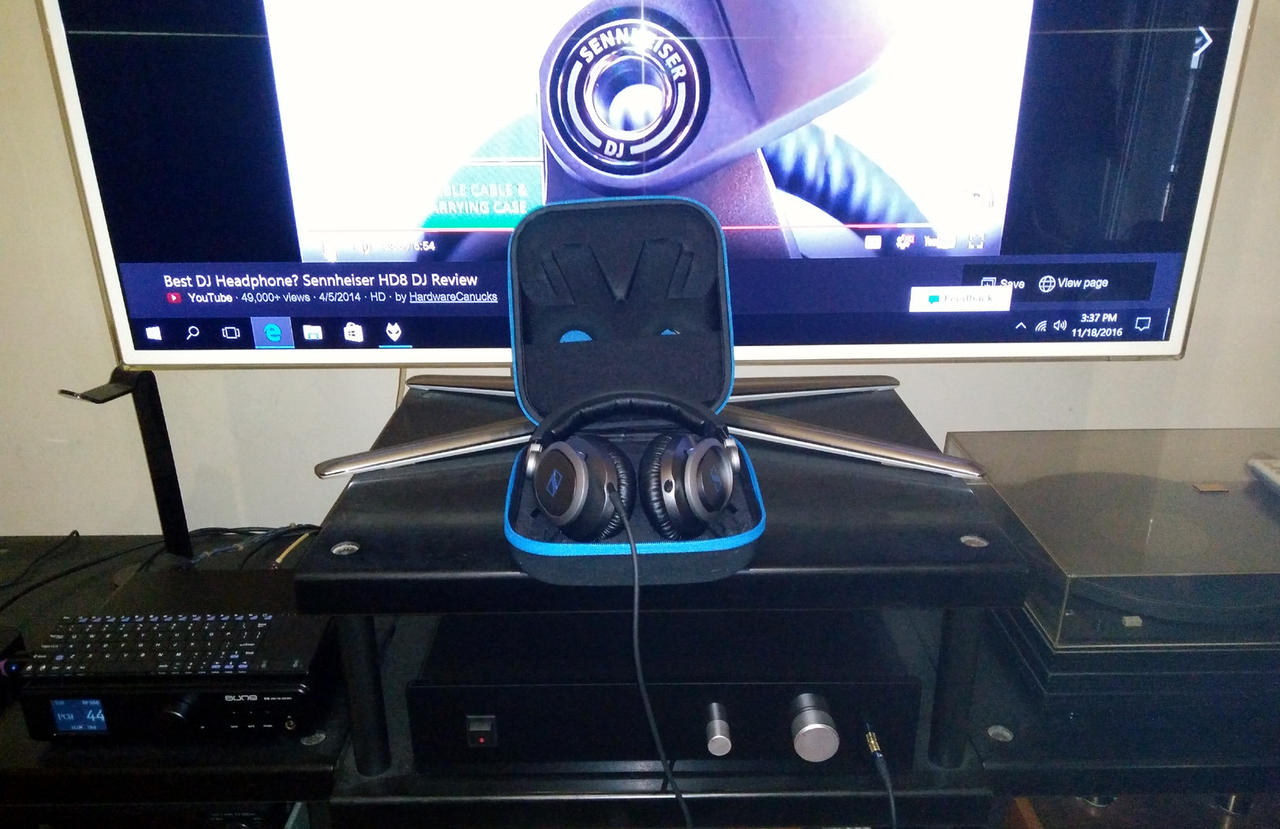

Είχα τα HD8 DJ τα ακριβά της σεράς. Δεν κάνουν για μόνιτορ oργάνων γιατί δεν έχουν έκταση ψηλά. Δεν έχουν αργό μπάσο ωστόσο, παρότι πολύ, γιατί δεν έχουν V μεσαία όμως.
Το κτηνακι κάτω από τα ακουστικά ποιο είναι?
