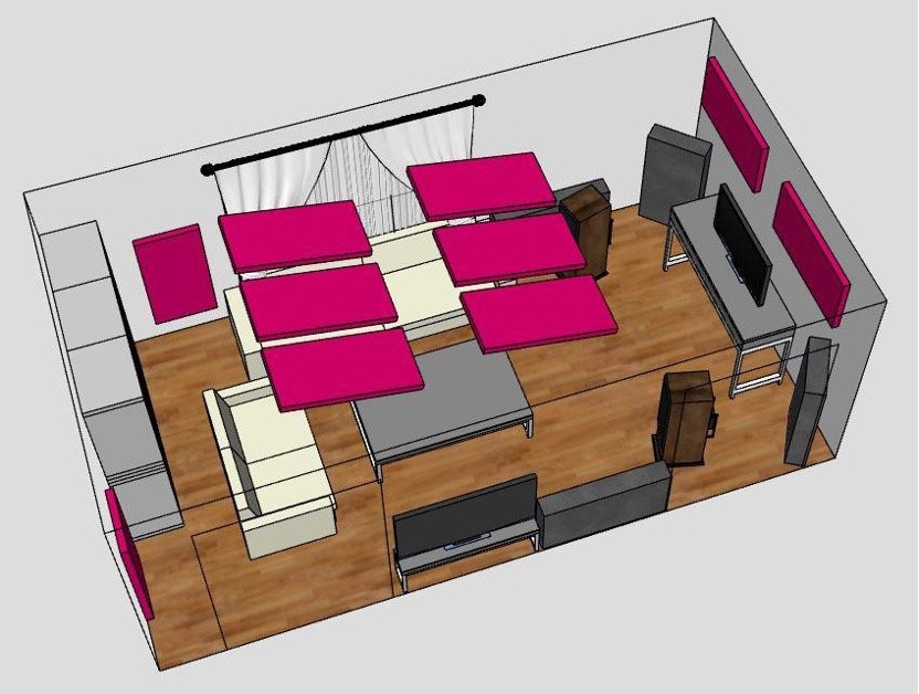

Πέραν της αρχικής επανατοπόθετησης των ηχείων , που αμέσως υπήρξαν διαφορές στην εστίαση των οργάνων και το βάθος της σκηνής, οι παρεμβάσεις που πρότεινε ο Χάρης φαίνονται στη φωτογραφία:
Όπου με μωβ τα 10 ακουστικά πάνελ διαστάσεων 120Χ60 (τα 4 στους τοίχους ART panel και με γκρι 4 μπασοπαγίδες (δύο πίσω από τα ηχεία και 2 στο πλάι και τέλος κλείσιμο των κενών της γυάλινης ντουλάπας που υπάρχει πίσω από τη θέση ακρόασης μεταξύ του τοίχου και αυτής.

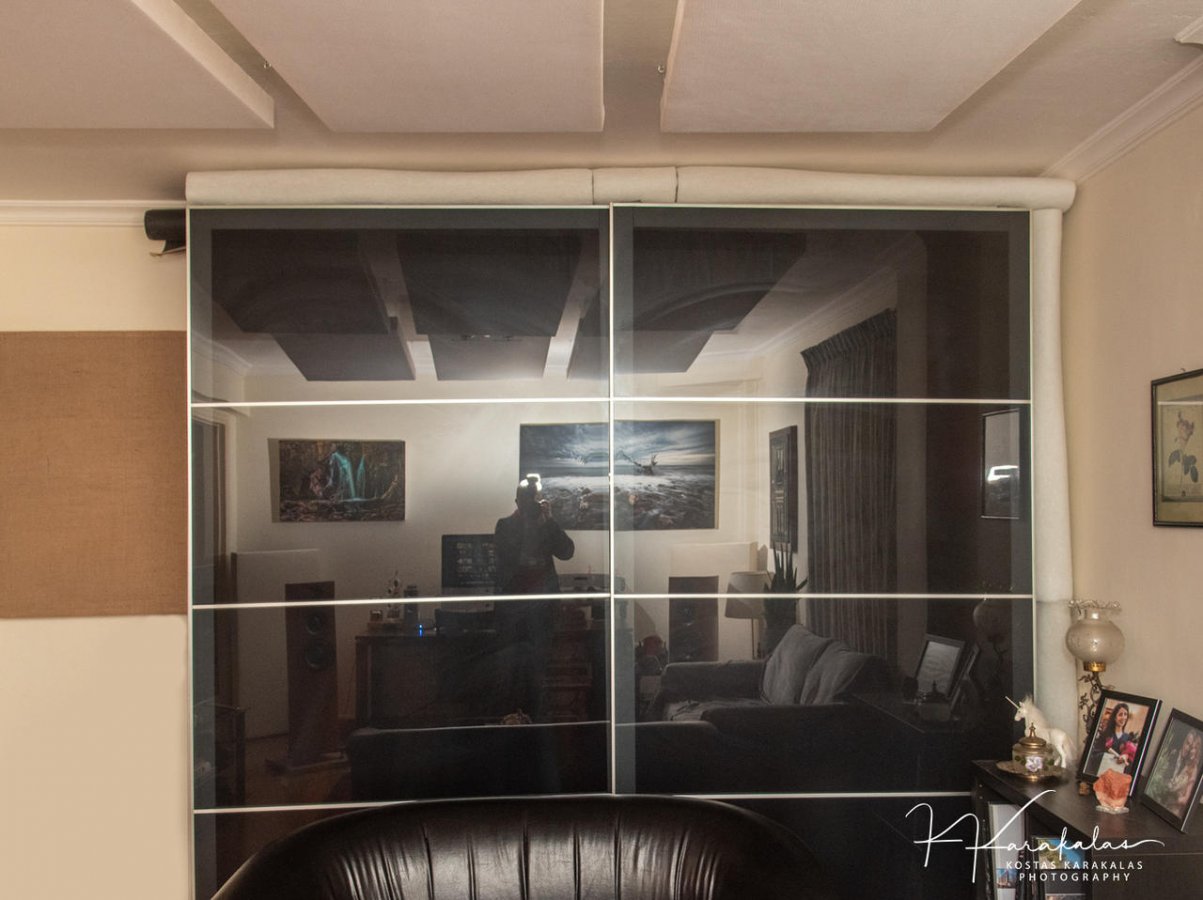

Αρχικά με 4 φύλλα aritherm έκλεισα τα κενά της ντουλάπας.

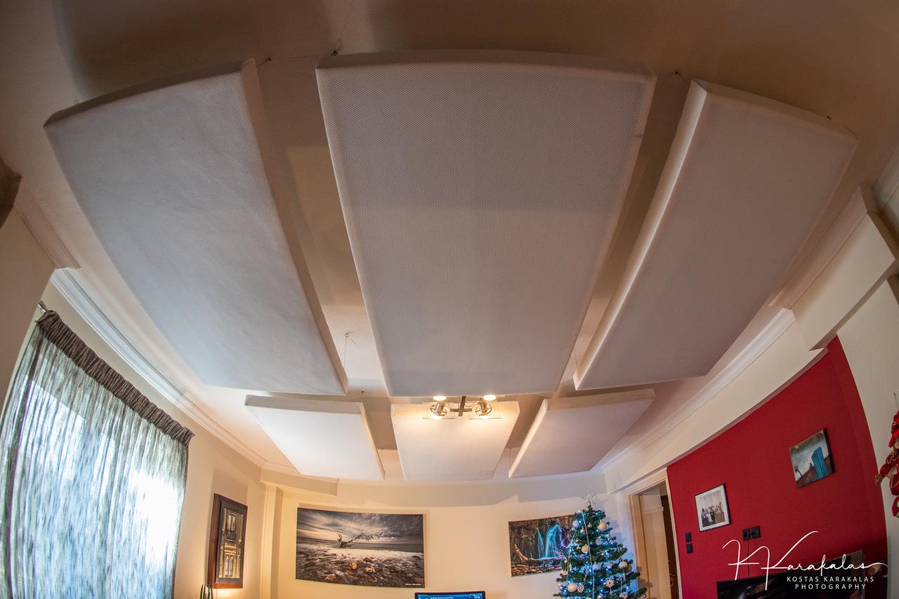

Μετά και αφού ΔΕΝ έχω πρόβλημα ούτε από την σύζυγο ούτε με την εμφάνιση του χώρου αποφάσισα πρώτα να κάνω πρώτα τα 6 πάνελ για το ταβάνι (cloud). Συνολικό κόστος 180 (aritherm, πανί από Λαζαράκη και ξύλα τάβλα πεύκο κομμένη σε 6,5Χ2Χ124&60 εκ.). Το αποτέλεσμα πέραν του αναμενομένου καλό και με τη βοήθεια φίλου κρεμάστηκαν (24 τρυπές στο ταβάνι).

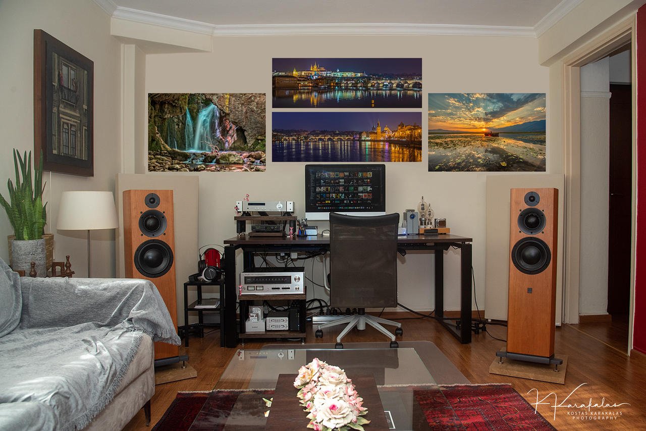

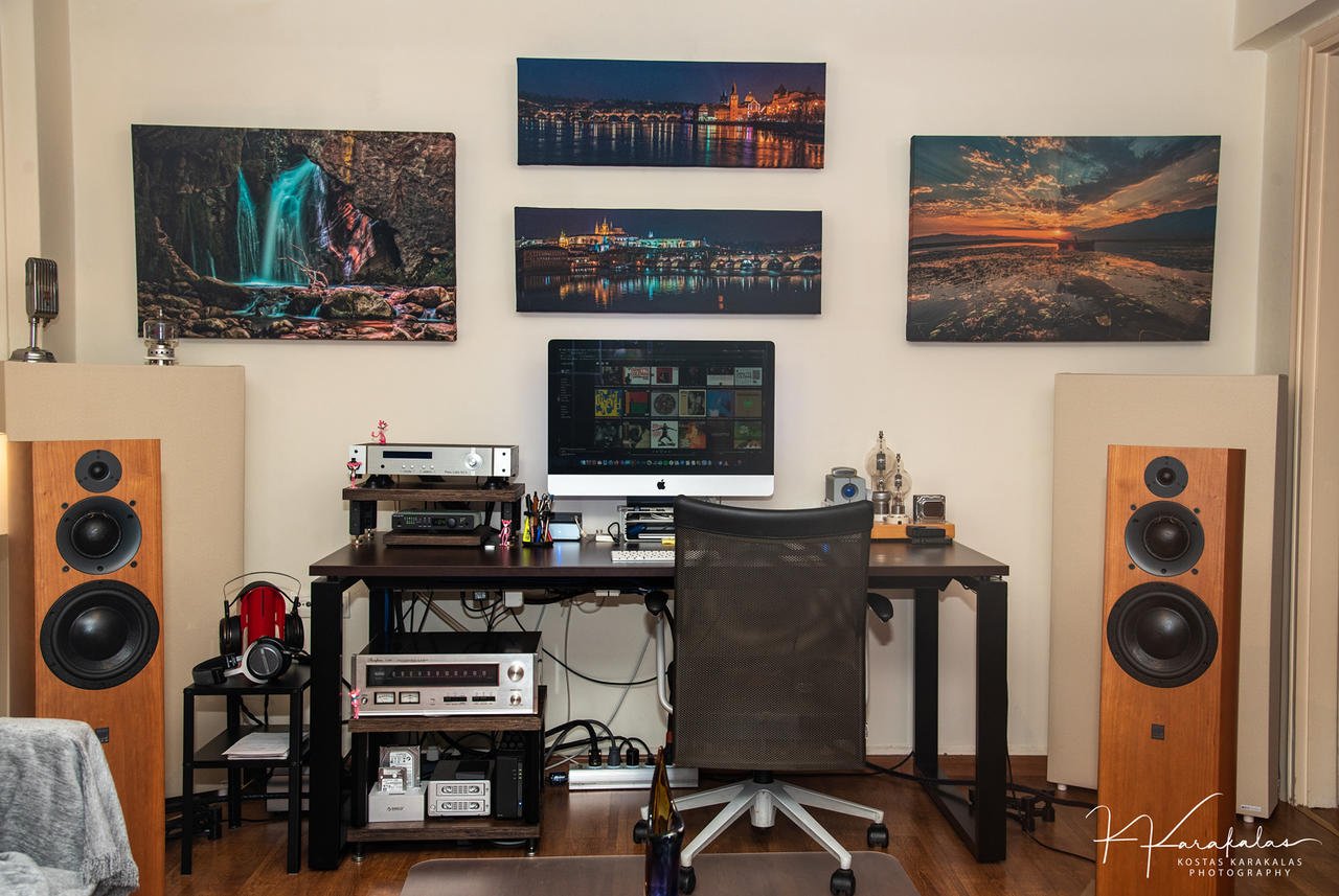

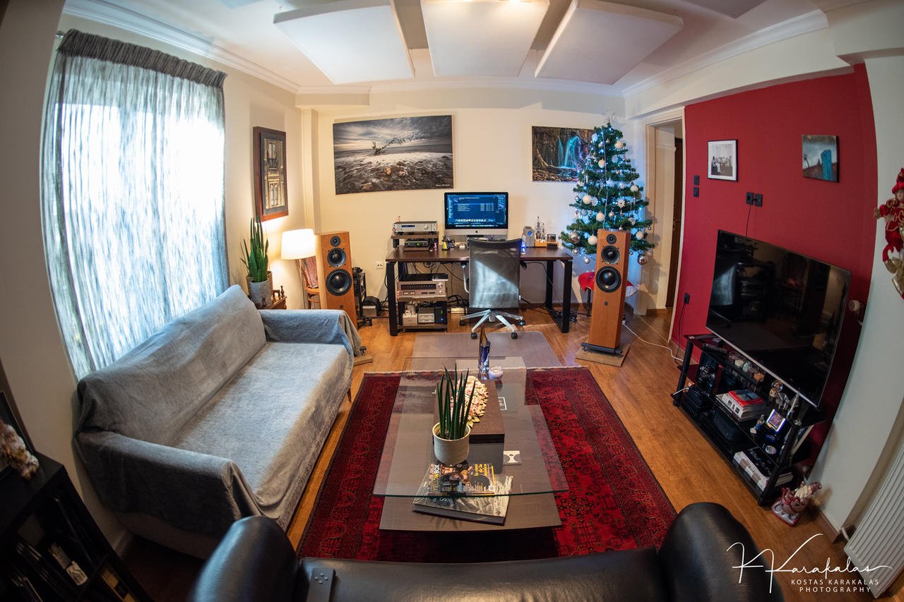

Ολοκληρώνοντας λοιπόν την κατασκευή των 6 Art Panel (1 120X60cm, 3 90X60cm και 2 90X30cm), τοποθετήθηκαν στα σημεία που φαίνονται στην πρώτη φωτογραφία (μωβ χρώμα) και είχε υποδείξει ο Χάρης (Zakman35). Το τελικό αποτέλεσμα φαίνεται παρακάτω και δεν το λες κακό:
Το τελικό ηχητικό αποτέλεσμα Ακουστικά τώρα όλα έγιναν πιο σωστά. Μπάσο σφιχτό και ρωμαλέο, τα όργανα μπήκαν στη σωστή θέση και η σκηνή απέκτησε περισσότερο βάθος.

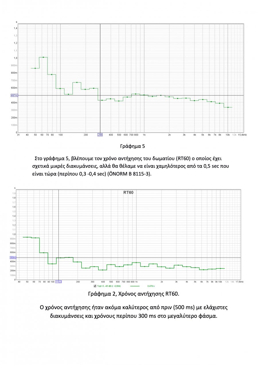

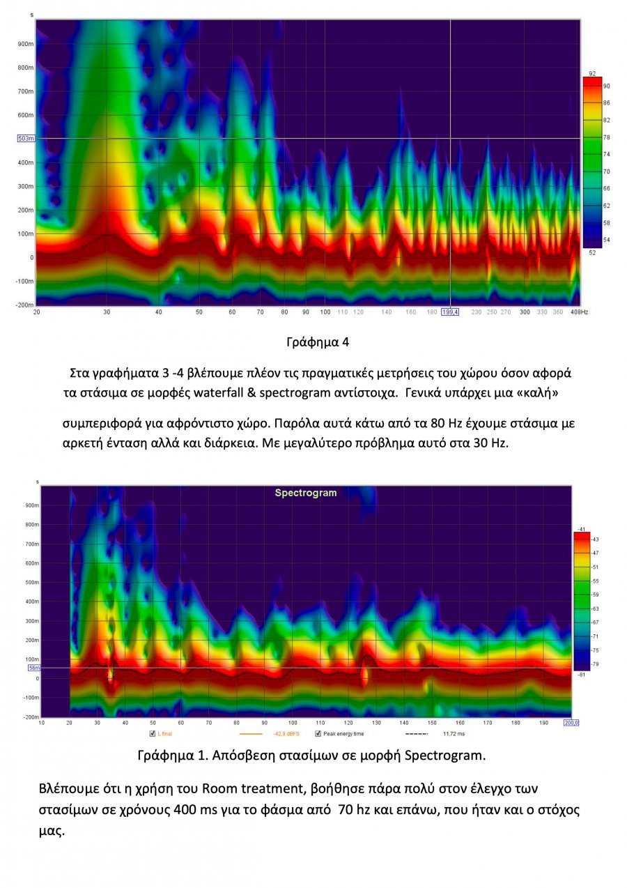

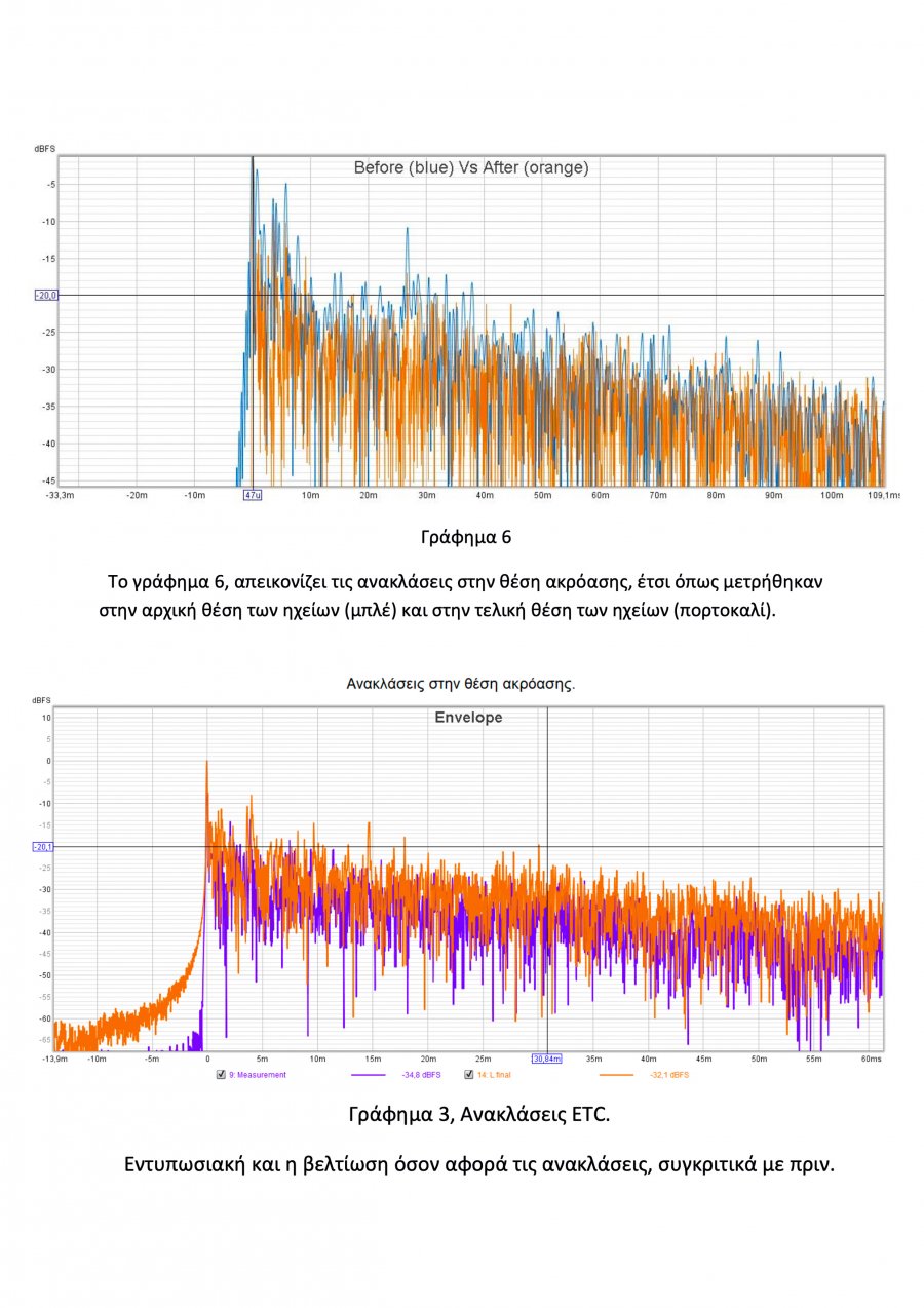

Παρεμπιπτοντως μηπως εχεις μετρησεις του πριν και του μετα;
Πολύ χρήσιμες πληροφορίες για το θέμα των αρτ πάνελς. Ευχαριστούμε.
Στάλθηκε από το KB2000 μου χρησιμοποιώντας Tapatalk
Απάντηση: Re: Ακουστικές Παρεμβάσεις στο Χώρο μου
Ευχαριστώ, Πριν έχω κάποιες μετά πρέπει να ξανάρθει ο Χάρης. Δεν ασχολούμε με αυτά εγώ ούτε καταλαβαίνω και πολύ τα διαγράμματα.

Το έγραψα κυρίως για να βοηθήσω κάποιους που θέλουν να ασχοληθούν με κάτι παρόμοιο και όπως είπες με λογικό κόστος.
Όσον αφορά το χώρο, το δωμάτιο έχει διαστάσεις: Μήκος: 5,5μ, Πλάτος: 3,5 μ, Ύψος: 2,5 μ.
Η τελική θέση των ηχείων είναι 2.14 m η απόσταση μεταξύ τους, ενώ η θέση ακρόασης είναι στα 2.8 m. με μια κλίση προς τα μέσα πάνω από 35 μοίρες.
Αυτή η θέση επιλέχθηκε μετά από μετρήσεις που έκανε ο Χάρης.
Έχω την εξής απορία : γιατί κρεμάσατε τα αριθέρμ στο ταβάνι και γεμίσατε τον κόσμο τρύπες ? δεν θα ήταν καλύτερα η συγκόλληση με κάποια καλή κόλλα απ 'ευθείας στο ταβάνι ; ή μήπως μια τέτοια λύση δεν είναι άρτια ηχητικά ?
Η θεωρία (Χάρης zakman35) λέει πως πρέπει να έχουν κάποια κλίση προς το μέρος των ηχείων (χωνί). Καλή κόλλα ίσως ναι αλλά μετά κατλα την αφαίρεση θα έφευγε και μέρος του οροφής ή θα έμενε πάνω κάποιο υπόλλειμα από το πάνελ. Έτσι και σχετικά εύκολα αφαιρούνται για καθάρισμα ή για βάψιμο της οροφής και κάνουν καλύτερα τη δουλειά τους. Όσο για τις 24 τρύπες με λίγο στόκο δεν φαίνεται τίποτα.
