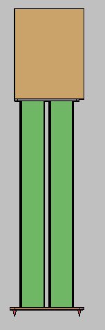

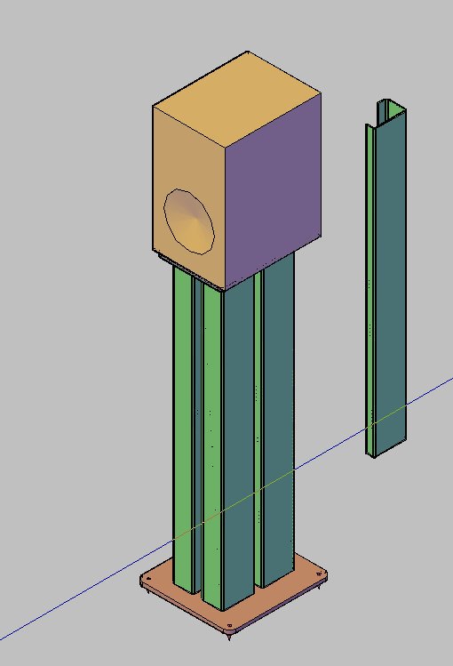

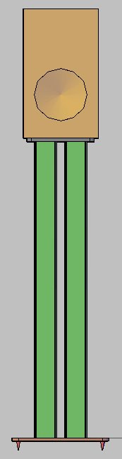

Τα τετραπλά ποδαρικά δεν είναι συμπαγή,προκειμένου να μπαίνουν μέσα τους σκάγια ή αμμος-κατά το δοκούν...
Εχουν παραλληλόγραμμη διατομή 75Χ50 mm και πάχος γύρω στα 2 mm.
Αν ηταν πληρως συμπαγη, θα ηθελες γερανο να τις μετακινησεις...
Μεχρι στιγμης το σχεδιο εχει ως εξης:
τεσσερα ποδια, με ανοιχτη διατομη απο λαμαρινα 2mm.
πανω και κατω λαμαρινα 8-10mm.
Για τις ακιδες δεν ξερω, να τις βαλω ή οχι?
Το σπειρωμα που εχουν ειναι στανταρ?
Πρεπει να παρω πρωτα τις ακιδες και να γινει το σπειρωμα στην πλακα βασης ωστε να ταιριαζει?
Αν αλλαξω ακιδες θα ταιριαζουν?
Με δεδομενο οτι κατω ειναι παρκε και οτι οι βασεις θα πατανε στο μαρμαρο, οι ακιδες χρειαζονται?

Ωραίες φαίνονται.:a0210:
Τις ακίδες,βάλτε τες αφού τις έχουν κι αυτοί και μετά πειρατίζεσαι.Εγώ πάντως τις έχω κρατήσει(άν και δεν έχω δοκιμάσει τι γίνεται χωρίς αυτές).Διάλεξε κάποιες,που να μπορούν να δεχθούν το βάρος της βάσης/ηχείων-αυτό αρκεί.
Προτίμησε σκάγια αντί άμμου κι άν μπορείς πάρε 2-3 διαφορετικά διαμετρήματα κι ανακάτεψέ τα,όταν προσθέσεις απ' αυτά μέσα στις βάσεις(λίγο-λίγο ακούγοντας παράλληλα,για να επιλέξεις την βέλτιστη ποσότητα-όπως και νάχει γύρω στα 10 κιλά θα σου φθάσουν).
Μην υποτιμήσεις το αντικραδασμικό υλικό κάτω απο τις βάσεις.Το μάρμαρο έτσι κι αλλοιώς,περισσότερο αισθητική παρέμβαση είναι...

Το μαρμαρο ειναι βασικα για να μη χαλασει το παρκε.
Επισης, πρεπει να συμπληρωσω ενα σημαντικο περιορισμο.
Λογω ιατρικου προβληματος, δεν μπορω να σηκωνω βαρη. Οποτε οσο πιο ελαφριες ειναι οι βασεις τοσο καλυτερα θα ειναι.
Γι'αυτο το λογο ειναι τα ποδια απο λαμαρινα και οχι κλειστη διατομη.

Εχμμμ...Δεν είχα προσέξει,ότι τα ποδαρικά είναι ανοικτά.
Καταλαβαίνω,ότι για να το λες υπάρχει σοβαρό πρόβλημα με την μετακίνηση βαρών.Ωστόσο μια φορά θα τις τοποθετήσεις.Πόση να είναι η διαφορά,άν τις έκανες σωστά;1-2 κιλά επιπλέον ανά βάση;Μήπως να το ξανασκεφτόσουν;Κρίμα τόση δουλειά.
Να σε βοηθήσουμε άν χρειαστεί...
Re: Απάντηση: Ακουστικη Χωρου [Του δικου μου συγκεκριμενα]
H διαφορα ειναι κατω απο 10 κιλα η ελαφρια, πανω απο 15 η βαρια.
Αν κανω την ελαφρια με οσο γινεται πιο "ανοιχτα" τα ποδια, για να ειναι πιο στιβαρη, νομιζω θα ειμαστε ΟΚ.
