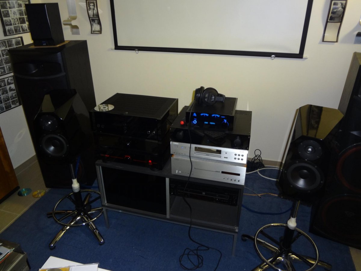

Πριν απο δυο μέρες είχαμε την χαρα να επισκεφθούμε τον Γιαννη (AudioJ), σχεδιαστή και κατασκευαστή των ηλεκτρονικών Omega στον χωρο του.
Γραφω ηλεκτρονικών και οχι μονο ενισχυτών καθοτι πήραμε μια γευση και απο DAC, αν και ο "σκοπος" της ακορασης ηταν κατα κύριο λογο οι ενισχυτές. Προσωπικα τους ειχα ακουσει ξανα, αλλα παντα σε μικρές δόσεις και στου Γιαννη παίζουν, μεταξυ άλλων, και με τα πολυσυζητημένα Cerwin Vega 215.
O Διονυσης (DIPIE) εκανε ενα (μεγαλο) κοπο και έφερε μαζι τα γνωστα σε πολλούς φιλους του φορουμ ηχεια "Αμφιτρίτη", κατασκευης του Nικου Μπουλαμάτση(Geometric Harmony), εφοδιασμένα με τις κορυφαίες μοναδες scanspeak revelator tweeter/ audio technology mid-woofer.
Στην παρέα ηταν και ο Ηλιας (tzam65), λάτρης των CV που συνδυάζει με ενισχυτή Omega.
Τα ηχεία που χρησιμοποιήθηκαν ειναι αντιδιαμετρικά σαν σχεδιαση, το μεν CV με horn loaded tweeter , mid και 2! 15 ιντσα woofer, ευαισθησιας 95 dB, οι δε Αμφιτριτες με ευαισθησια στα 89dB περιπου και με καμπινα που αν ελεγα οτι ειναι το 1/10 σε λιτρα ισως να λεω λιγα.
Απο μουσικες, με βαρια την καρδια, αναγκαστικα να βγαλω κατι cd απο το ραφι και φυσικα έφερε μερικα και ο Διονυσης. Ακούσαμε λιγο απ ολα, απο Asturias και chaconne μεχρι Nina Simone και Madeleine Peyroux. Πηγη ενα player Philips.
Ακουσαμε και αρκετους απο τους ενισχυτες του Γιαννη, κοινο χαρακτηριστικό των οποίων ειναι η κλαση Δ. Τα κοινά ομως σταματουν εκει γιατι μεταξυ τους παρουσιασαν ενα ιδιαιτερα διαφορετικο χαρακτηρα, γεγονος που φανερωνει οτι ο σχεδιαστης μπορει να τιουναρει τα δημιουργήματα του κατα βούληση.
Ο συνδιασμος Ω+ CV XLS 215 ηταν ιδιαίτερος. Το δωμάτιο σχετικα μικρο, τα ηχεια πολυ μεγαλα και ευαίσθητα. H CV χαρακτηριζει τον ηχο της σαν
earth-shaking bass down to 24 Hz. With guaranteed "eviction notice" performance, the XLS-215 also features a 6.5-inch mid-range speaker and a 1-inch soft dome tweeter coupled to a proprietary waveguide
δείχνοντας ξεκαθαρα την σχεδιαστική της επιλογη για "μεγαλο" ηχο. Χωρις αμφιβολία το εχει πετύχει.Παει καιρος που δεν εχω ακούσει ηχείο με 2 δεκαπενταρια και 95 dB ευαισθησια.
Απο εκει και περα αρχιζουν καποια προβλήματα ομως. Αν και πλούσιο το χαμηλο δεν εχει ταχύτητα ενω η καμπινα δεν μπορει να ανταπεξέλθει στους ιδιοσυντονισμους με την εμφανιση της "κουτιλας" να γινετε αισθητή απο σχετικα χαμηλές σταθμες.
Στις μεσαιες και ψηλες ειχα και τους περισσότερους ενδοιασμους, οι οποίοι δυστυχώς επαληθεύτηκαν. Το βιολι εχανε σε τονικοτητα, οι γυναικείες φωνες ηταν μουντες, χωρις βαθος. Η γενικοτερη εικονα ηταν μιας ασαφους παρουσιασης, με σαφες έλλειμμα σε λεπτομέρεια και αερα.
Ηταν ολα άσχημα? Σιγουρα οχι. Τα CV εχουν αυτο το "συναυλιακο" ακουσμα και μπορω να καταλαβω καποιους που τα εχουν ερωτευθει. Σε ενα μεγαλυτερο χωρο και με συγκεκριμένες μουσικες επιλογές (hard rock πχ) θα μεταφέρουν τον ακροατη στο Gagarin η στην Μαλακασα, και μαλιστα με χαμηλό κόστος.
Κατι που επισης πρεπει να διερωτηθεί κανεις ειναι πως μπορει η CV να βγαζει ενα τοσο ευαίσθητο και μεγάλο woofer, οταν ολοι οι κατασκευαστές μας λενε οτι θελει χρήματα και μας τα δινουν με το σταγονόμετρο.

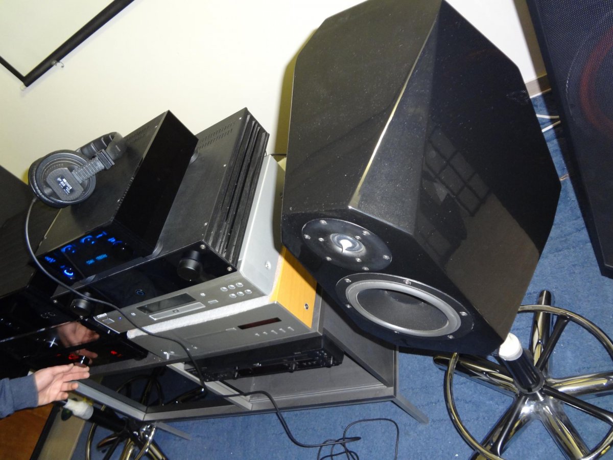

Οι Αμφιτριτες, σαφώς πιο τεχνικό ηχειο φωτογράφησαν καλυτερα τον χαρακτηρα των Ω. Οι διαφορες αναμεσα στα μοντέλα ηταν παραπανω απο αισθητές, ενα απο αυτα μαλιστα παροτι κλαση Δ εδειξε μια ζεστασια που θυμιζε περισοτερο λαμπατη ταξη Α. Σαν ηχειο εδειξε τι μπορει να κανει ακριβως εκει που το CV αδυνατουσε, ψηλες αερατες, τονικα αρτιο με συνοχη και ταχυτητα.
Βεβαια ουτε και εδω τα παντα ηταν ρόδινα. Προσπαθωντας να αποδώσει σε μεγαλύτερες στάθμες τα Geometric Harmony έδειχναν το έλλειμμα τους στην κατω οκτάβα, που περιορίζει τον συνολικό ηχο τους, με αποτέλεσμα μια γενικότερη αίσθηση "δυσκολίας".
Στο τελος της ακροασης καταλαβα οτι ολοι οι ιδιοκτητες ηταν ευχαριστημενοι με τις επιλογες τους, ο Διονυσης για τον λεπτομερη, αντικειμενικότερο και αερινο ηχο του, ο Ηλιας και ο Γιαννης με τον γεμάτο, απολαυστικό, σεισμικων προδιαγραφών ηχο των CV.
Οι ιδιο μπορουν να μας περιγραψουν λιγο καλυτερα το πως ακούνε τα ηχεια στην κατοχή τους ενω ο Γιαννης θα μπορουσε να μας πει καποια παραπάνω πραγματα για τις δημιουργίες του.

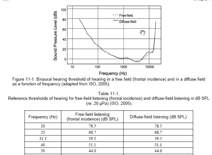

Στον παρακάτω πίνακα (δανεικός) απεικονίζεται το κατώφλι ακουστότητας ανάλογα με την συχνότητα.
Καταλαβαίνει κανείς διαβάζοντας τον πόσο επιτακτικό είναι στα χαμηλά είτε η καλή και στιβαρή ενίσχυση,ή μια ευαίσθητη μονάδα ώστε να φτάνει άνετα τις στάθμες χωρίς ζόρια και παραμόρφωση.
