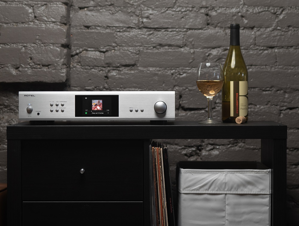

Και η Rotel βλέπω αποφάσισε να μπει στο παιχνίδι.
Στις 2 Δεκεμβρίου θα παρουσιάσει τον S-14 ή για να είμαι ακριβής τότε άρεται το εμπάργκο για την ανακοίνωση και τις φωτογραφίες του προϊόντος.
All in one ενισχυτής με δίκτυο. Δεν βλέπω HDMI ARC που επιλέγουν κάποιοι κατασκευαστές, ωστόσο βλέπω είσοδο USB DAC για όσους θέλουν να συνδέσουν PC ή κάποιο media player, κλασικές ομοαξονικές και οπτικές, έξοδο για subwoofer, έξοδο pre-out και... έγχρωμη οθόνη.
Ενδιαφέρον, αν μαθαίναμε και την τιμή... .

2 Δεκεμβρίου και όπως είχα γράψει σήμερα ανακοινώθηκε επίσημα ο Rotel S14.
