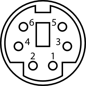

Λογικά αν ξέρεις την τιμή του ποτενσιόμετρου και βρεις το ίδιο βύσμα μπορείς να το φτιάξεις και όλο από την αρχή. Δεν νομίζω να είναι κάτι φοβερό. Δες μήπως γράφει τα στοιχεία επάνω στο ποτενσιόμετρο.
επειδή είμαι αρχάριος και δεν ξέρω πως γίνεται.... το ποτενσιόμετρο ξεκολλάει απο την πλακέτα? γιατι απο πίσω φαίνεται ότι είναι καλα κολλημένο. Είναι το 50Κ όπως γράφει και επάνω του
Καλύτερα το παίρνεις όπως είναι με την πλακέτα και πας σε μαγαζί με ηλεκτρονικά εξαρτήματα να βρεις πρώτα ένα ίδιο ποτενσιόμετρο, δλδ να ταιριάζουν τα ποδαράκια στις τρύπες, τα Ohms, το τι είναι (γραμμικό ή λογαριθμικό) και το μέγεθος για να ταιριάζει στη θήκη. Μπορεί όμως να μην χρειαστεί καλώδιο PS2 τελικά. Το βύσμα είναι mini-DIN 6, βρίσκεται εύκολα στο ίδιο μαγαζί
