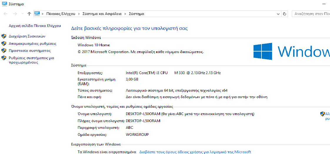

Το δοκιμασα και στο laptop της γυναικας μου μολις τωρα. Ιδιοτητες συστηματος- αλλαγη ονοματος , αλλαξα και την περιγραφη σε ABC κι μου εβγαλε μυνημα οτι θα ολοκληρωθει μετα την επανεκκινηση. Περιεργο προβλημα.

Re: αλλαγή ονόματος υπολογιστή σε 10άρια
Η αλλαγή ολοκληρώνεται με επανεκκίνηση, δεν είναι πρόβλημα αυτό. Αν βάλεις 3 γράμματα χωρίς κενά θα πρέπει να τα πάρει.
Οχι , αναφερομαι στον supersonic . Εγω απλα γραφω απο το laptop της γυναικας και βαριεμαι να κανω επανεκκίνηση για να ολοκληρωθει :p Ξερω οτι δεν ειναι προβλημα.
