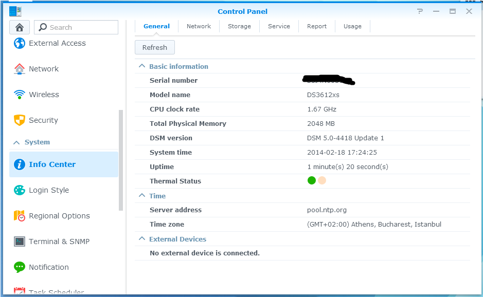

1. First check if you're able to download update 3 from the GUI (Control Panel, DSM Update) - Download the update.
- 1a. If not able to download, connect/login with putty/telnet (user: root)
- 1b. Remove /[email protected] (rm /[email protected])
- 1c. Now try to donwload update 3 from GUI again (Control Panel, DSM Update)
2. Connect/login with putty/telnet and execute these 2 commands:
CODE: SELECT ALL
sed 's/flashupdateDeb/flashupdateDeb1/' /[email protected] > /[email protected]
mv /[email protected] /[email protected]
3. Install the update from GUI (Control Panel, DSM Update)

μόλις πέρασα DSM5.0b (ούτε καν το u1), και ενεργοποίησα το WoL... και ναι, παίζει!!! :-)
Λοιπόν λίγα νεότερα μέχρι τώρα...
1. μπήκε 5.0b_u1 ακριβώς έτσι όπως περιγράφεται πιο πάνω. Εχω την εντύπωση ότι εγώ γενικότερα είχα θέμα, γιατί είχα κόψει εντελώς τα δικαιώματα στο usb stick.
2. έγιναν δοκιμές αντιγραφής στα πολύ γρήγορα. Χωρίς να είναι κακές, σαφώς είναι πιο αργό έτσι από ότι ήταν το ΑΤΟΜάκι με windows. Έστελνα υλικό προς τα εκεί, και έβλεπα από το CP του, μεγάλη αστάθεια (ανεβοκατέβαινε συνέχεια η ταχύτητα). Θα επανέλθω με ακριβή νούμερα.
3. RAM: έβγαλα το στικάκι με τα 2GB, και του έβαλα ένα άλλο με 1GB... νταξ αν μπορούσα θα του έβγαζα και έναν πυρήνα από το ΑΤΟΜ... τρελό overkill. Πριν είχα 3% memory (2GB), τώρα έχω 7% utilization με το 1GB. Αν και ακόμα δεν φορτώνω apps.. Οσο για τον επεξεργαστή, το μέγιστο που είδα ήταν 30% όταν έφτιαχνα το volume (απλό - basic).

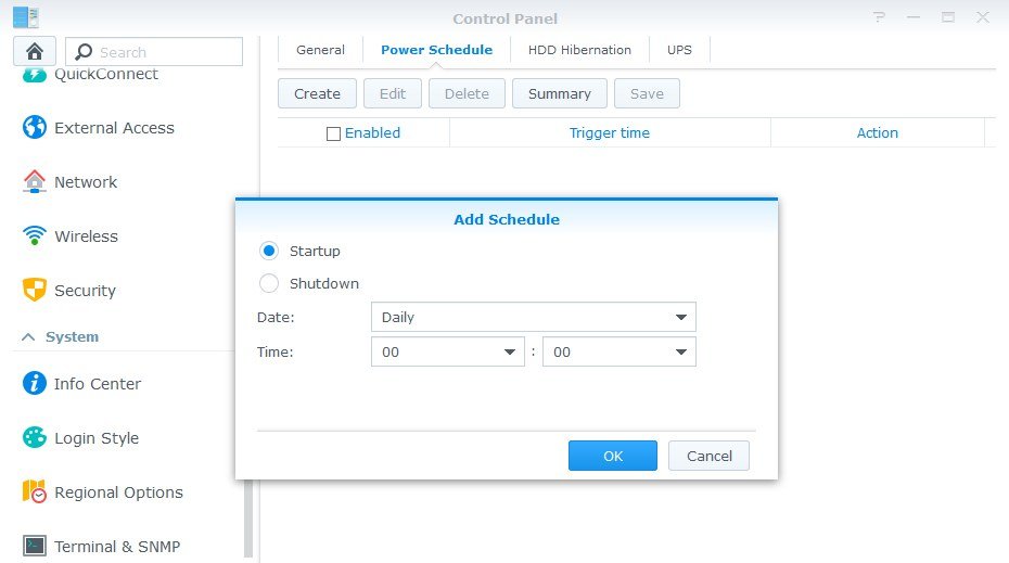

υπάρχει επιλογή για auto power off?σε ubuntu έχω ρυθμίσει να κάνει ping σε συγκεκριμενες ip αν δεν πάρει απάντηση κλείνει
Απάντηση: Re: άλλο ένα "synology DS3612xs" NAS: ATOM D510MO & XPEnology
το power scheduler που έχει? δεν σε βολεύει? ή κάτι άλλο ζητάς και δεν σε κατάλαβα?
