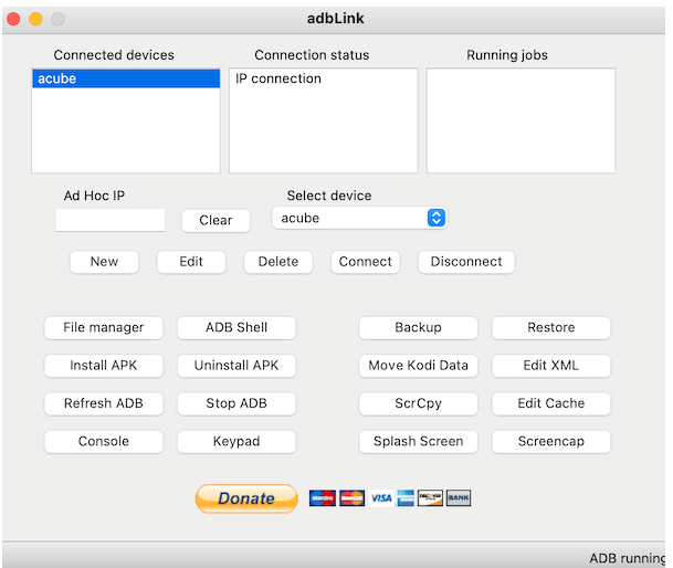

Κατεβάζεις τα apps που θες σε έναν υπολογιστή, συνδέεσαι στο ίδιο δίκτυο wifi , και τα στέλνεις/εγκαθιστάς μέσω adb δίνοντας τις εντολές μέσω command prompt. Στο τέλος έβαλα κι ένα εναλλακτικό market έτσι για να βρίσκεται...
Για όποιον θέλει να εγκαταστήσει / απεγκαταστήσει εφαρμογές μέσω adb αλλά δεν γνωρίζει τις εντολές υπάρχει το παρακάτω.
