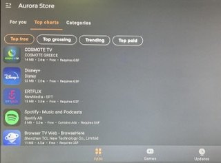

Ρε παιδια εμένα ούτε με το βελάκι λύνεται το πρόβλημα. Κενή σελίδα μου βγάζει με το Cosmote TV ακόμα στην αναζήτηση και δε φαίνεται και τίποτα στα downloads για να πατήσω.. Εχω απεγκαταστησει το aurora 2-3 φορες, φαινεται να σα μην υπάρχει η εφαρμογή καθόλου μέσα. Ούτε στις κατηγορίες. Καμια ιδέα;
Ούτε σε εμένα δουλεύει το search. Εν τω μεταξύ και στο επίσημο site να πας, δεν κατεβαίνει το apk.
Ποια έκδοση του aurora store έχετε; Με την 4.1.1.41 δεν έχω κάποιο θέμα στην αναζήτηση. Αλλιώς όπως αναφέρθηκε πάτε στο μενού Top charts->Top free. Πρέπει να έχετε την max έκδοση του firestick για να λειτoυργήσει η cosmote tv. Ένας εναλλακτικός τρόπος είναι να κατεβάσετε το zip από το apksos.com και να το εγκαταστήσετε μέσα από το Split APKs Installer.

Όχι! Βλεπω Ertflix (κατέβηκε μια χαρα) ΕΟΝ και ένα σωρό άλλα, της Cosmote δεν υπάρχει σε κανένα μενού. Θα κοιτάξω και αυτό που λέει ο φίλος παρακάτω για την έκδοση του Aurora αλλά το έχω επανεγκαταστησει 3 φορες.

Έχω την εντύπωση ότι η εφαρμογή της cosmote tv έρχεται πια -και επίσημα- στο Amazon store.

Επειδή έχω το Amazon 4kMax που παίζει άψογα και είμαι συνδρομητής Cosmote TV, θέλω να σας πώ οτι το βρήκα στο app store. Δεν ξέρω από πότε παίζει αλλά είναι εκεί.
By the way δεν παίζει καθόλου άσχημα ..

Για ertflix ποια εφαρμογή χρησιμοποιείς;
Στο aurora store θα το βρεις στο μενού Top charts->Top free [έκδοση 3.3.1 αυτή τη στιγμή].
