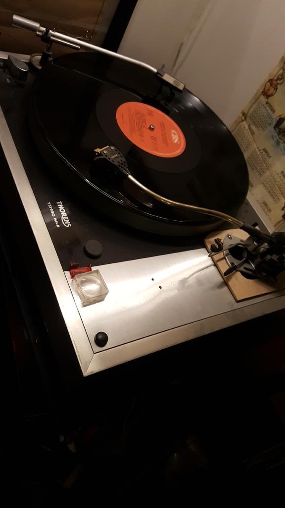

χρησιμοποιώ τον καθαριστικό βραχίονα της metrosound που φαίνεται δεξιά επάνω από το 1976 ή 77 περίπου.
Καθαρίζει στεγνά κάθε δίσκο την ώρα που παίζει.
Μετά καθαρίζω το μαλλί και τη σκόνη που μαζεύει σε κάθε πλευρά.
Με το σύστημα αυτό όλοι οι δίσκοι μου έχουν ελάχιστα πράγματα, που συνήθως είναι από σκόνη που μάζεψαν κυρίως από αδιαφορία όταν άφηνα στο πλατώ δίσκους για μέρες...
Φυσικά όσοι αγοράστηκαν πριν το 1976 και παίχτηκαν σε πιό βάρβαρα συστήματα, θέλουν πλύσιμο σήμερα. Είναι γύρω στους 50-100 και κάποια στιγμή ίσως το αποφασίσω.
Η βούρτσα αυτή μπορώ να πω ότι με βοήθησε πολύ περισσότερο από την άλλη τη γνωστή με τις 1000000 τρίχες της decca.
για πεϛ και αλλα.. το ημιδιαφανο κουτακι ειναι το gel που αφαιρει απο την ακιδα καταλοιπα η αλφαδι που δεν φαινεται καλα?
Είναι καπάκι από κουτί ανταλλακτικής βελόνας akg με ενσωματωμένο μεγεθυντικό φακό
