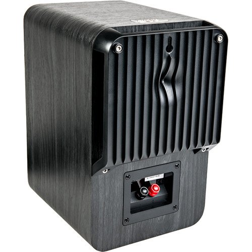

Μήπως έχεις καμία ιδέα πως θα βάλω αυτά στο ταβάνι με κλίση χωρίς τρύπημα;
https://www.polkaudio.com/products/s15
Height12" (30.48 cm)
Width7.5" (19.05 cm)
Depth10.25" (26.04 cm)
Weight13 lbs (5.9 kg)
Με το power port της πολκ από πίσω.
Μια ιδεα είναι μια πλάκα από πλεξι γκλας βιδωμενη στις ήδη υπάρχουσες τρύπες του Power port και μια γερή μεταλλική βάση βιδωμενη στο πλεξι γκλας.
Χωρίς τρύπημα εννοώ στο ηχείο. Το ταβάνι φυσικά θα τρυπήσει.
Aααα πες έτσι, εγώ νόμιζα χωρίς τρύπα στο ταβάνι, δεν το διευκρίνησες. Εννοείται ότι με τον τρόπο που λες αλλά με χοντρό πλέξι γκλας γίνεται δουλιά.
sorry manmar τωρα ειδα το ποστ σου.
γινεται αυτο που λες με το πλεξιγκλας, αλλά ειναι μεγαλο βασανο να το τρυπησεις χωρις να σου κανει "κρακ".
ξεκινα με μικρο νουμερο και ανεβαινε 1mm την φορά.
φυσικα για να κρεμασεις απο το ταβανι κατι με τετοιο βαρος, ταινια δεν πρεπει να υπαρχει και να υπηρχε δεν θα την εβαζα με τιποτα!!
αλλο για μια κλιση σε καθετο τοιχο οπως του φιλου με τα magnat.
ΥΣ ..το πλεξι μινιμουμ 2cm παχος κατα την γνωμη μου
