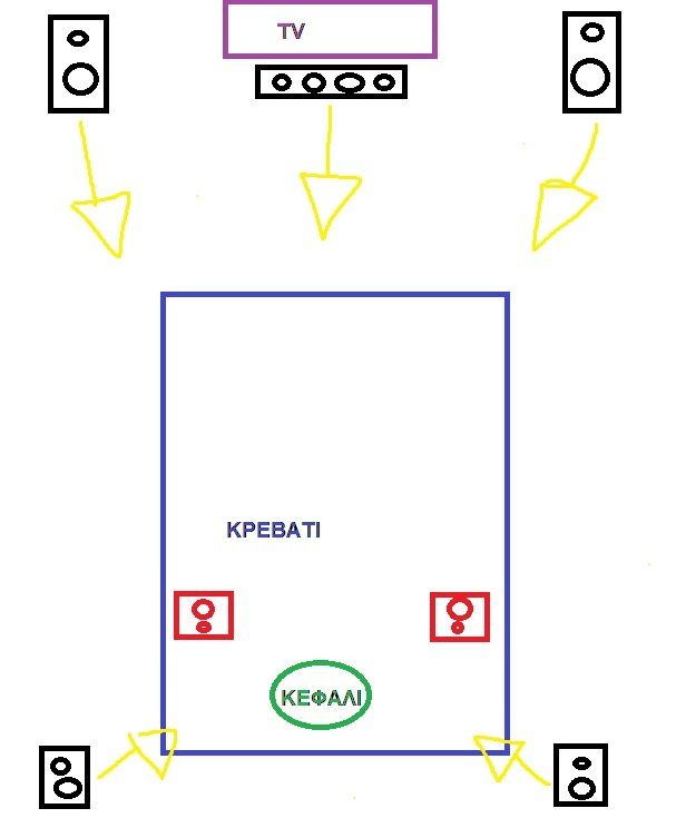

5.1.2 είναι το καταλληλότερο για την κρεββατοκάμαρά σου.
Στο παρακάτω σχήμα βλέπεις τις θέσεις των ηχείων, κλπ.
Τα κόκκινα ηχεία είναι του ύψους που μπαίνουν είτε στο ταβάνι και κοιτάν κάτω, είτε στους 2 πλαϊνούς σε εσένα τοίχους ψηλά και κοιτάνε πρός τα εσένα διαγώνια.
Τα πλαϊνά κάτω ( μαύρα ) αν δεν είναι πίσω σου όπως δείχνω γιατί δεν υπάρχει χώρος, τα πας ακριβώς αριστερά και δεξιά από το κεφάλι σου.
