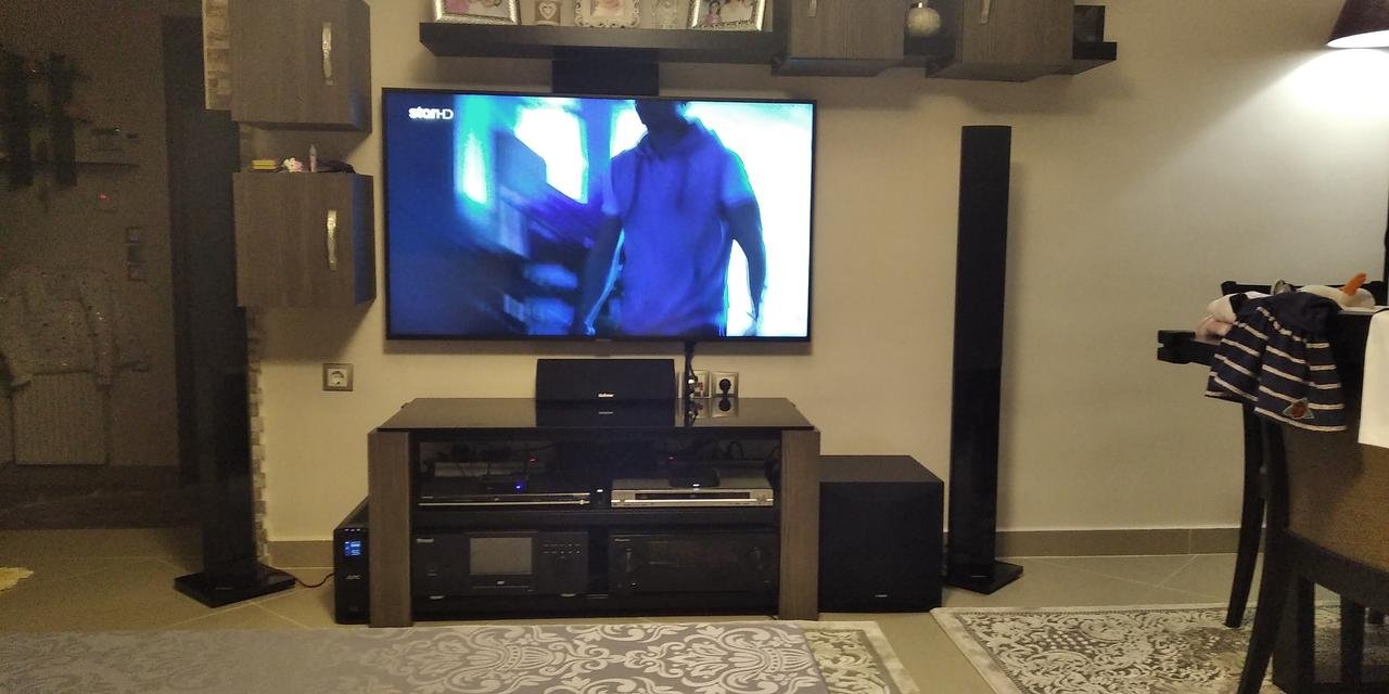

Καθώς όταν ξεκίνησα το thread , υπό την συμβουλή του ROBOTIS , μου είχε πεί να ανεβάσω και μια φωτογραφία απο το χώρο γιατί είστε λέει μπανιστηρτζήδες ....
Μια χαρά μου φαίνονται όλα εμένα....:a0210: Πχιότητα !

Μπορεις να μας πεις κι ηδονοβλεψιες δεν παρεξηγιομαστε.
Εν τω μεταξυ κι εγω οταν πηγα ultimate audio με το ετερον ημισυ μαλιστα, φευγοντας στο μετρο σκεφτομασταν: που μπορουμε να βαλουμε δυο οροφης; Παμε σπιτι να το μελετησουμε. Καταραμενε pleo
