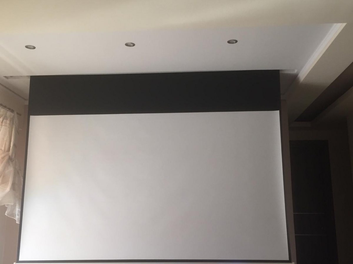

Καληςπερα ειμαι κάτοχος benq w1070 εδώ και ενα χρόνο .Ο προβολεας για τα χρήματα του Ειναι πολυ καλός .Προβαλω στα 3.5 μετρα 106" αποςταςη θέασης 4 μετρα .Ο χώρος προβολής ενα κλασικό ανοιχτόχρωμο σαλόνι ,τι δεν μου άρεσε ;το μαυρο .Τι μου προτείνεται για αναβάθμιση μέχρι το πολυ 2500e;
Για αναβαθμιση στο μαυρο, ειτε καποιον epson 9200, ειτε καποιον μεταχειρισμενο jvc.
Ολα με ενδιαφέρουν απλά νομίζω οτι το μαυρο που μου δίνει ο benq ειναι πολυ μέτριο .Ο χώρος μου ειναι ανοιχτόχρωμος.Παραθετω φωτο ImageUploadedByTapatalk1447697928.047752.jpg
Επισης σκέφτομαι και την δυνατότητα του ασυρμάτου λενε οτι κάνει δουλειά .Δεν λέω οτι θα πάρω το μαυρο που το έχω δει να παίζει αλλά νομίζω κάτι θα κερδίσω .Η. οθονη ειναι 106" και εχει 1.0 gain

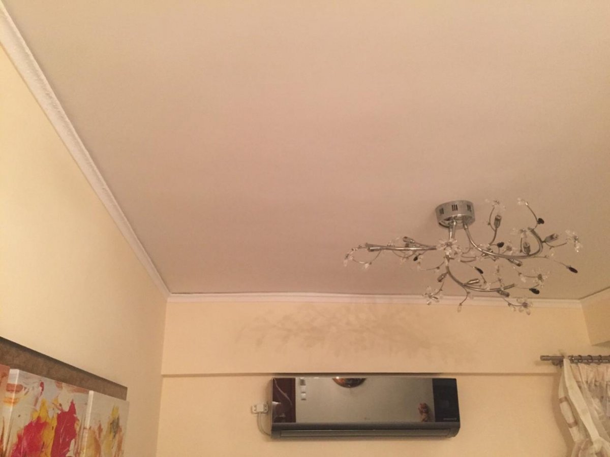

Ολα ξεκίνησαν όταν σκέφτηκα οτι πρεπει να το βάλω τον benq στην οροφή.Πολυ δύσκολο στα 3,5m που καθετε με κλειστό το zoom ειναι 90cm απο τον τοιχο και ακριβως δίπλα απο το φωτιστικο .Δεν ξέρω αλλά νομίζω οτι κάτι καλυτερο θα πάρω απο μαυρο έστω και αν χάνει το σαλονι .Ακομα βλέπω οτι εχει πέσει και η τιμη της λάμπας πολυ.Παρεθετω φωτο χώρουImageUploadedByTapatalk1447703776.974446.jpgImageUploadedByTapatalk1447703793.566391.jpg
Στη δεύτερη φωτο ειναι και το θέμα με το φωτιστικο και η αποςταςη ειναι πολυ μεγάλη απο τον τοιχο
Ο φακός του θα κάτσει ακριβως εκει που ξεκινάει το φωτιστικο

Μη μας τρελάνεις αποκλείεται χάνεις σε χρώμα να μου λίγες λευκό οκ αλλά όχι και βερύκοκι.Το άλλο που μου είπες για προβολή στον τοιχο κοιτά τις φωτο μου έχω βάλει την οθονη σε γυψοσανίδα .Στον τοιχο έχω κρεμάσει πράγματα και ειναι και βαμενος σε άλλο χρώμα .
Το μόνο που με εχει χαλάσει με την οθονη ειναι οι ζάρες ειναι ηλεκτρική αλλά εχει ζάρες σε ανοιχτόχρωμες σκηνές με χαλάνε .Ομως έδωσα 180e για την οθονη και ειναι 106" 1.0 gain

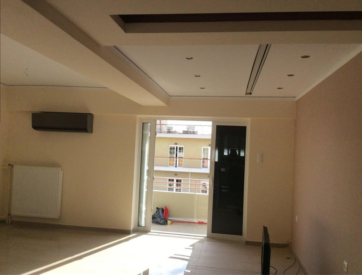

Για να εχεις καλο μαυρο, ακομα και με τον 9200 σημαντικο ρολο παιζουν και οι ανακλασεις που δεχεται η οθονη σου απο τον γυρω χωρο οπως σου ειπαν και απο πανω.
Αν μιλουσαμε για συνθηκες batcave, ok θα παρεις τρομερο αποτελεσμα. Αλλα εται οπως βλεπω το σαλονι σου, σιγουρα θα εχεις καλυτερο μαυρο απο τον benq αλλα θα χανεις λογω αντανακλασεων.
Εγω προσωπικα με τον 7500 benq ειδα τρομερη βελτιωση στο contrast μονο και μονο αλλαζοντας το χρωμα του τοιχου απο λευκο σε ral 7040.
