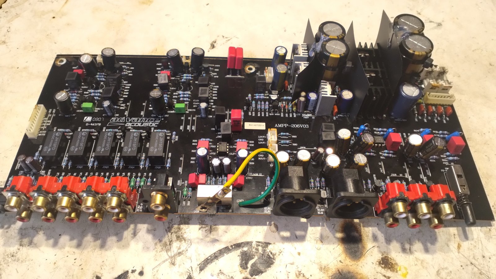

Aναβάθμιση προενισχυτή ADVANCE MPP-206.
SHERPA
18 June 2006
3,709
Βέροια
Πολυμηχάνημα.
Αλλά κακόηχο...
Έχει επάνω του phono stage mm/mc για το πικάπ σας, έχει και ενεργό κροσόβερ υποτυπώδες... βέβαια, με αποκοπή στα 75 ή 150 Hz.
Έχει και τηλεχειρισμό.
Έχει και xlr εξόδους.
Είναι ομορφούλικο...
Βγάζει μια χαϊεντίλα...
Ήταν σχετικά φθηνούτσικο.
Τι άλλο να ζητήσει κανείς;
Από ήχο όμως tragic... χωρίς αρχή, μέση και τέλος...
Για αγορά σαν μεταχειρισμένο αποφύγετέ τον.-
Σαν ιδέα και σχεδιασμό έχει πολυ καλή λογική.
Από εκεί και πέρα όμως τα κινέζικα υλικά τον χαντάκωσαν...
Ειδικά το ποτενσιόμετρο θέλει άμεσα πέταμα.-
Χάνει το balance, βρωμίζει τον ήχο και ανεβάζει ένταση απότομα.
Αλλαγή με Alps 100KΩ όχι 50 κινέζικο που φοράει...
Αλλάχθηκαν σχεδόν τα πάντα!
Το πυκνωτικό φίλτρο ενισχύθηκε.
Τα υλικά γνωστά:
Nichicon KW/KG, ELNA SILMIC II, PANASONIC FC, WIMA MKP/FKP, VISHAY 1837.
Το μηχανάκι έχει και άλλα θέματα:
Οι σταθεροποιήσεις ζεσταίνονται αρκετά.
Έτσι μπήκαν μονωτικά φύλλα ανάμεσα σε ψύκτρες και πυκνωτές ώστε οι τελευταίοι να ζήσουν περισσότερο.
Το ενεργό κροσσόβερ που έχει ενσωματωμένο λειτουργεί, αλλά σχεδιαστικά, ποιοτικά και ηχητικά δεν έχει καμμία σχέση με το RANE
που χρησιμοποιώ στο σύστημά μου.
Αποφύγετε να το χρησιμοποιήσετε.
Το πιθανότερο είναι να σας χαλάσει τον ήχο...
Το phono stage είναι λιτό σχεδιαστικά αλλά αξιοπρεπές.
Μετά την αναβάθμιση ο προ έπαιξε πολύ καλά και καθαρά.
Η αλλαγή του ποτ ήταν καθοριστική καθώς το μηχάνημα καθάρισε, ισορρόπησε στο φάσμα και άνοιξε διάπλατα η εικόνα.
Μου έβγαζε όμως τη σκηνή πιο μπροστά από τα ηχεία.
Εντυπωσιακό και ψαρωτικό... σε κάποιες μουσικές αλλά εμένα με κουράζει ο γιγαντισμός των φωνών και η αμεσότητα...
Θέλω ισορροπία και πιο laid back χαρακτήρα.
Εκεί μπήκαν στην θέση των vishay 1837 καποιοι άκρως δυσεύρετοι NOS SANYO.
Τους έχω χώσει και σε ένα Onkyo CD player που αναβάθμισα και το απογείωσαν.
Σε επιλεγμένα σημεία...
Ένα απο αυτά είναι bypass στα 5532 που οδηγούν το ποτ.
Αυτό ήταν!
Όλα ήρθαν εκεί που ήθελα, βελτιώνοντας την εικόνα, την ανάλυση και τον λυρισμό.
Ο προ έγινε απίθανος.
Ξεπέρασε τον παθητικό μου παντού.
Μόνο στα πρίμα έχει ίσως αμυδρά λιγότερη διαύγεια αλλά είναι πιο ξεκούραστος και με καλύτερη εικόνα.
Μ' αυτά τα πάρα πολλά... που χρειάστηκε, επιτέλους παίζει... και μπορεί να σταθεί άνετα σε ένα σοβαρό ηχητικό σύστημα, με αξιώσεις.
Τον αγοράζετε μόνο αν τον πειράξετε και ξέρετε τι κάνετε...
Ειδάλλως... μακριά.-
Υ.Γ: Τοροειδή δεν του άλλαξα.
Έχει ένα μικρούλη 20VA αλλά δεν βλέπω τον λόγο...
Σας παραθέτω λινκς με τα μαγαζά που ψώνισα τα υλικά του:
https://www.ebay.com/str/worldfamouselectroniccomponent?_trksid=p2047675.m3561.l2563 (βρίσκεις σπάνιες τιμές πυκνωτών).
https://www.soundservice.gr/index_english.htm (ο μόνος διαπλανητικά... που είχε το ποτ σε log έκδοση).

Το μηχάνημα αγοράστηκε συνειδητά για να πειραχθεί.
Το κόστος αναβαθμισης με τα μεταφορικά είναι περίπου μια 200ρού.
Ασχετο:
Για να μπεί το volume knob στο αλπς θέλει εσωτερικά λίγο φρεζάρισμα.
Δυσκολία καμία...
Reactions: vlad66
Επίσης η πλακέτα δεν είναι και πολύ αντοχής...
Θέλει πολύ προσοχή για να μην "σηκώσετε"... κάποια πίστα.
Το ποτ ξεκολλήθηκε με θερμό αέρα σε επαγγελματικό σταθμό κόλλησης φίλου.
Είναι ο μόνος τρόπος για να μην ρημάξουν οι πίστες...
Έχει 12 ποδαρικά...

ναι οι πίστες στις πλακέτες της advance της εποχής , είναι ..δράμα.
μόνη λύση στα σημεία που περνάει ρεύμα , η ενίσχυση του τυπωμένου με ποιοτικό αγωγό..
εδώ κανιβάλισα kimber TC για να λύσω το πρόβλημα.

Μπράβο! Εξαιρετική δουλειά. Τα ΝΕ5532 αντικαταστάθηκαν ή παρέμειναν;
Reactions: SHERPA
Καλημέρα Stentor.
Ευχαριστώ πολύ.
Τα 5532 ποτέ δεν αλλάζονται...:)
Έχω δοκιμάσει σχεδόν τα πάντα και παντού...
Ακόμα και πανάκριβα...
Πάντα ξαναγυρίζω πίσω στα βασικά...

άλλη μία ερώτηση SHERPA..
βλέπω μέσα στον προ σου 4 μαύρα καλώδια (αυτά με τις "λεμονόκουπες" ) και απ'ότι καταλαβαίνω τα 2 από αυτά (με τον 3πλό αγωγό) μεταφέρουν "μουσικό" σήμα.
πως και δεν τα άλλαξες με κάτι καλύτερο δικής σου κατασκευής και γιατί δεν τα έκανες "σταθερά" στην μία μεριά (τουλάχιστον) καταργώντας τον έναν κονέκτορα;
Τα καλώδια δείχνουν στιβαρά και αποδεκτής ποιότητας με ικανές διατομές ... Η ποιότητα της πλακέτας... αποτρέπει την αφαίρεση των κονεκτορων... Άσε που βαριέμαι να μπλέκω με καλώδια...
ναι το "μπλέξιμο" με τα καλώδια είναι και βαρετό και ..κουραστικό εδώ που τα λέμε.. αλλά είμαι από αυτούς που πιστεύουν στην ποιότητα των αγωγών και στην διαφορά που προκύπτει.
ειδικά όταν στα καλώδια "τρέχει" χαμηλό σήμα.
2 τέτοια καλώδια με "λεμονόκουπες" και ίδιους κονέκτορες έχει και ο τελικός ΜΑΑ 406.. συνδέουν το κεντρικό τροφοδοτικό με τις μονάδες ισχύος.
έκανα τον κόπο να τα αλλάξω με καλώδια δικής μου κατασκευής, βασιζόμενα στο kimber TC.
στην μεριά του τροφοδοτικού τα "φύτεψα" στην πλακέτα και τα ασφάλισα.. στην μεριά των μονάδων ισχύος έβαλα πάλι κονέκτορα γιατί δεν γινόταν αλλιώς.
δεν μπορώ να πω τι ποσοστό καλύτερου ήχου έδωσαν οι αγωγοί, γιατί στο μηχάνημα έγιναν και άλλες δουλειές που επηρέασαν άμεσα την ηχητική του ταυτότητα..
όμως όλα παίζουν ρόλο πιστεύω, από λίγο ως πολύ.
