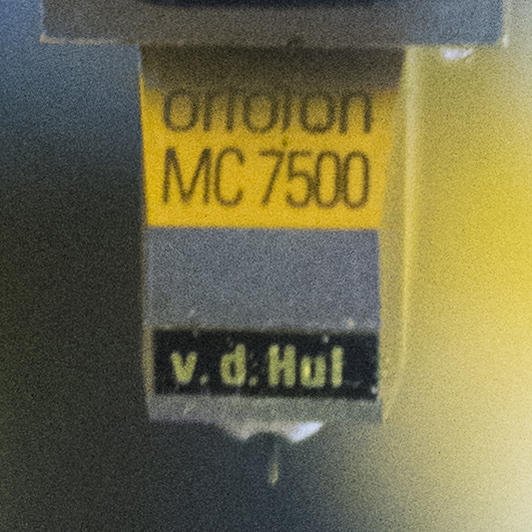

View attachment 176519View attachment 176520
To ειχα στα Ελληνικακαι δεν το εβρισκα... ενταξει τωρα,
και έλεγα ότι τις χειρότερες σε ευκρίνεια φωτογραφίες στο φόρουμ τις βάζω εγώ.... :flipout:
κάνε ελεύθερα και άλλη προσπάθεια! βάλε και κανά πικάπ, κανα βραχίονα...
εδώ κάποιοι είμαστε οφθαλμο..λάγνοι :flipout:

μάλιστα.. αυτό που βλέπω δηλαδή στην κοιλιά της κεφαλής στην 2η φωτό.
κάπου το έχασα όμως... για αναβελόνωση ortofon MC 7500 δεν μιλάμε;
VDH λέει η κεφαλή της φωτογραφίας
Re: Απάντηση: Re: Απάντηση: Αναβελονωση Κεφαλων Κινητου Πηνιου

Αυτοκολλητο του vdh ειναι εκεινο......
Η κεφαλη ειναι η ortofon MC-7500

Ναι... τωρα λεγεται Ortofon MC-7500 VDH... την πηρα απο γωνια που δεν φαινεται το Ortofon MC-7500... κατσε να τραβηξω μια καινουργια τωρα...
άρα δεν χαράζει απλά την κοιλιά..
αλλάζει και το λογότυπο. σωστά;;
άντε γιατί ψιλοφρίκαρα... βγάλε 2-3 σε απόσταση που να μπορεί να καθαρίσει λίγο η εικόνα.
όχι τίποτα άλλο, να αφήσω και το λογότυπο της technics τελικά..:flipout:
