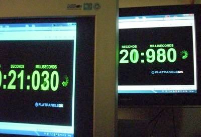

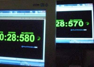

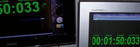

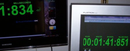

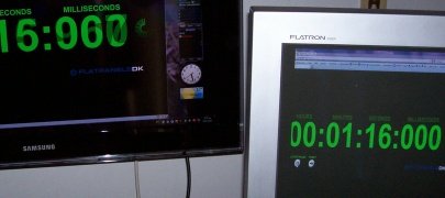

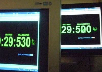

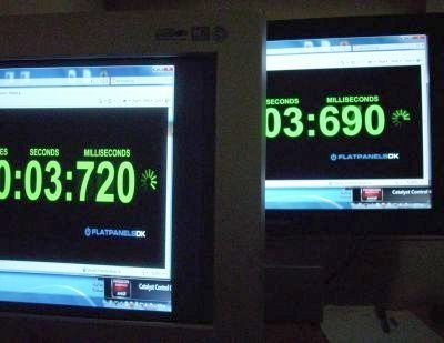

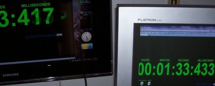

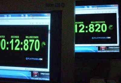

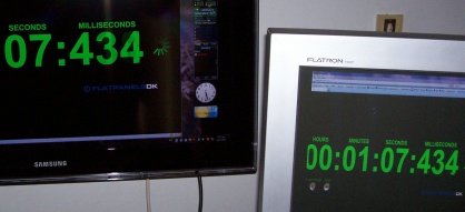

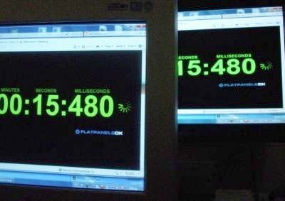

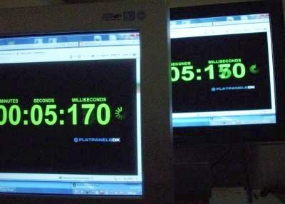

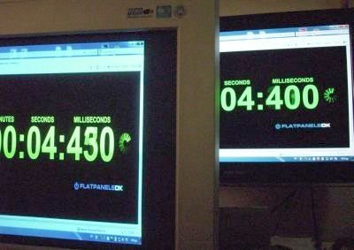

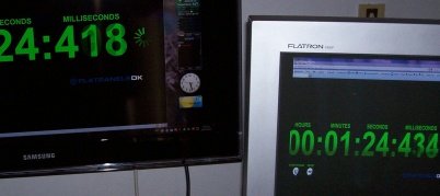

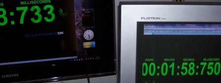

Απλά επειδή ψάχνω να βρω μια TV κάπου στα 300-400 άντε 450 με χαμηλό input lag μιας και θα πάει η TV κατευθείαν στο PC και βλέπω ότι γίνεται το μπάχαλο, είπα να ανεβάσω μερικές φωτογραφίες που βρήκα ξεχασμένες με το input lag που είχα μετρήσει παλιά στην Samsung έναντι ενός LG CRT monitor F900P.
Παλιό μοντέλο, αλλά ποιος ξέρει μπορεί να φανεί χρήσιμο σε κάποιον/κάποιους είτε επειδή θέλει να την πάρει δεύτερο χέρι, είτε για να έχε μέτρο σύγκρισης, είτε οτιδήποτε. Δεν θυμάμαι αν σε κάθε μέτρηση είχα ενεργοποιημένο το PC mode ή σε μερικές. Υποθέτω ότι οι χαμηλές τιμές ενδιαφέρουν ποιο πολύ. HDMI port.
Samsung LE32B530 input lag

Γιαννη την ιδια περιοδο με σενα ειχα παρει και εγω τη δικη μου Β530...Ελπιζω να μην ειναι σημαδιακο...
Μπα δεν νομίζω.
Το κακό είναι ότι από το λίγο που έχω ψάξει και από αυτά τα νούμερα που είχα μετρήσει μάλλον είναι από τις σχετικά καλές τηλεοράσεις για gaming η 530. Απλά επιλέγεις αποκλειστικά την HDMI1 μιας και ακόμα και αν ορίσεις PC στις άλλες δεν αλλάζει κάτι. Online fps games μάλλον θα είναι αδύνατον να παίξεις με τηλεόραση με μεγαλύτερο input lag. Έπαιζα το κλασικό (αρχαίο) Unreal Tournament του 99 και ακόμα και με αυτό το lag βλέπω διαφορές τώρα που είμαι με το CRT. Από τότε που επανέφερα την CRT "σκοτώνω" κόσμο αβέρτα, κόσμο που με την LCD ήταν ένα κλικ ποιο πάνω από μένα ως παίκτες. Με μια LCD με input lag π.χ. 80-100ms απλά υποθέτω ότι δεν κάνεις καν τον κόπο να πάιξεις online με αξιόλογους παίκτες.

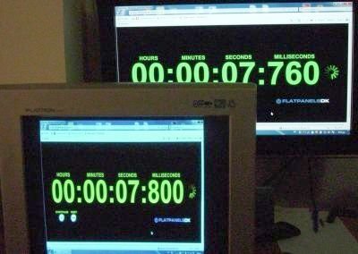

Κατέληξα λοιπόν στην Samsung LE32D550. Σκεφτόμουν πολύ σοβαρά την LG 32LV4500 αλλά προτίμησα να κάνω οικονομία 50 και να πάω σε κάτι θεωρητικά ήδη δοκιμασμένο αφού δεν περίμενα να διαφέρει από την Β530.
Απλά για την ιστορία και για όποιον ψάχνει στο μέλλον οι παρακάτω μετρήσεις είναι με σύνδεση στο HDMI1 και επιλογή PC
Samsung LE32D550 input lag
