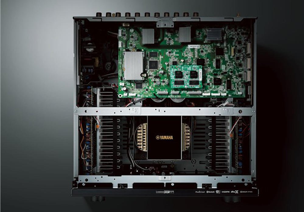

Για μένα να πας στον yamaha και κατασκευάρα είναι και καλύτερη τοπολογία έχει και περισσότερα ρεύματα έχει .
Καθαρά λόγω τοπολογίας στης σειρές RX -A δεν ζεσταίνονται τρελά ,έχουν το καλύτερο ήχο αν το κριτήριο σου είναι μόνο το home cinema,σταθερή ισοστάθμιση έχουν (μετρήσεις ) αρκεί να φορτώσεις της μετρήσεις σου ,όπου εκεί ανοίγει διάπλατα ο δρόμος της παραμετροποίησης και των DSP κσι HD3
Αν πάλι το κριτήριο σου είναι η μουσική για μένα να πας σε αυστηρό δικάναλο .Αν πάλι θέλεις μουσική από AV να γνωρίζεις απλά η Yamaha είναι πιο ουδέτεροι .Εδώ έρχεται καθαρά το προσωπικό κριτήριο .
Όμως εδώ μιλάμε για Home Cinema .
Ειδικά οι Yamaha είναι αναιμικοί στην ισχύ τους. Τους αποφεύγεις ειδικά για το λόγο αυτό. Είναι με διαφορά οι ενισχυτές AV εκείνοι που χάνουν την περισσότερη ισχύ από τα λίγα στα πολλά κανάλια.
Αυτό δείχνει προβληματική σχεδίαση τροφοδοσίας.
Η γνώμη μου είναι αν μπορείς να πας σε Marantz, πήγαινε με κλειστά μάτια. Ειδικά ο SR7013 που ενδέχεται να τον βρεις σε προσφορά ακόμα και φτηνότερα από τον αντίστοιχο Denon.
Καλά αν και αυτό είναι μύθος ειδικά για την σειρά rx-a .
Φτάνει για να δεις την προσεγμένη συμμετρική τοπολογία με παράλληλα κανάλια με την μεγάλη τροφοδοσία (μετασχηματιστής ) πυκνωτές και βέβαια από το βάρος του μετασχηματιστή .
Το να δίνει σταδιακά κσι γραμμικά την ισχύ είναι πλεονέκτημα .

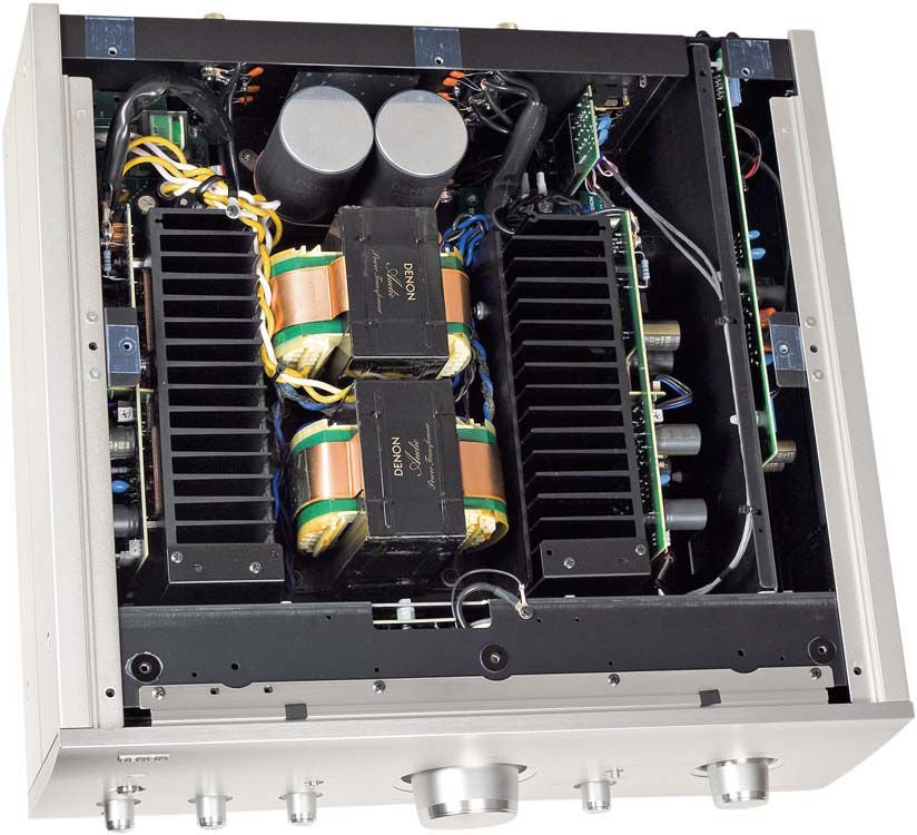

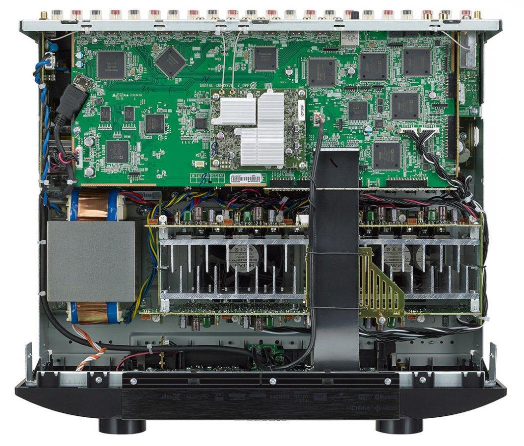

Αλήθεια αυτή η απίστευτη τοπολογία των marantaz πχ sr 7013 είναι ανέκδοτο ;
Να κολλάς τον μετασχηματιστή με τις ψυκτρες των τρανζίστορ και τα κανάλια μαζί το πάλεψαν τόσο πολύ στην σχεδίαση αφού στο τέλος ανακάλυψαν τις θερμοκρασίες που ανεβάζει και βρήκαν την λύση να του βάλουν ανεμιστήρα λες και είναι pc.
Και από την άλλη συμμετρική τοπολογία ,επαρκέστατος αέρας ανάμεσα στον μετασχηματιστή και στα κανάλια (Yamaha

Οι Yamaha είναι αστείοι από πλευράς ισχύος Μάκη μου. Και φταίει η τροφοδοσία γι' αυτό. Κάπου θα έπρεπε να κάνουν οικονομία βλέπεις. Δεν συζητώ να συνδέσεις περισσότερα από 2 τετράωμα ηχεία επάνω τους. Θα βράσουν εντός ολίγου.
Επίσης καλό είναι να ξεχωρίσουμε λιγάκι τι φαίνεται μέσα στα μηχανήματα. Άλλο extruded αλουμινένιο sink (Marantz-Denon) και άλλο τσίγκινο (Yamaha).
Ναι αλλά ...
Αν παρατηρήσεις πίσω στις ψύκτρες η πλάτη είναι αλουμινένια δηλαδή με λίγα λόγια ...
Το τρανζίστορ ψύχεται πρώτα στην πλάτη που είναι αλουμινένια και μετά στις ψύκτρες .
Η τεράστια ένσταση μου είναι ότι δεν μπορείς να έχεις αυτήν την τοπολογία (denon marantz )σε αυτήν την κατηγορία τιμής η ακόμη να βάζεις τον μετασχηματιστή κάτω από την πλακέτα (χαμηλή κατηγορία τιμής )
Στα πιο ακριβά μοντέλα βέβαια αποφευχθούν αυτές τις αλχημείες όπου ακολουθούν την λογική ...
Συμμετρική σχεδίαση όπου εκεί ίσως να ήταν και επιλογή μου .
Στα ρεύματα ...Έχω αναφερθεί πιο παλιά σε σύγκριση με παλιότερα μοντέλα αλλά μιλάμε για το σήμερα όπου έχουν προστεθεί και άλλες ευκολίες πχ dac κτλ .
Δες την πλάτη από τις ψύκτρες .
https://youtu.be/LC_1drFy34Q
Μια χαρά είναι η τοπολογία Μάκη μου και στους Denon-Marantz. Όπως έχουν μοιρασμένα τα κανάλια σε δύο ψύκτρες οι Yamaha, έτσι τα έχουν και οι Denon-Marantz. Η διαφορά είναι ότι οι Denon-Marantz έχουν καλύτερες ψύκτρες και ανεμιστήρες.
Η Yamaha από την άλλη χρησιμοποιεί πολύ πιο λεπτές ψύκτρες και καθόλου ανεμιστήρες. Προφανώς γιατί έχει χώρο στο άδειο σασί και βολεύει έτσι η ψύξη με convecting. Οι ψύκτρες που δείχνει το video στον 1070 είναι σαν τις απλές ψύκτρες των οικονομικών ενισχυτών AV.
