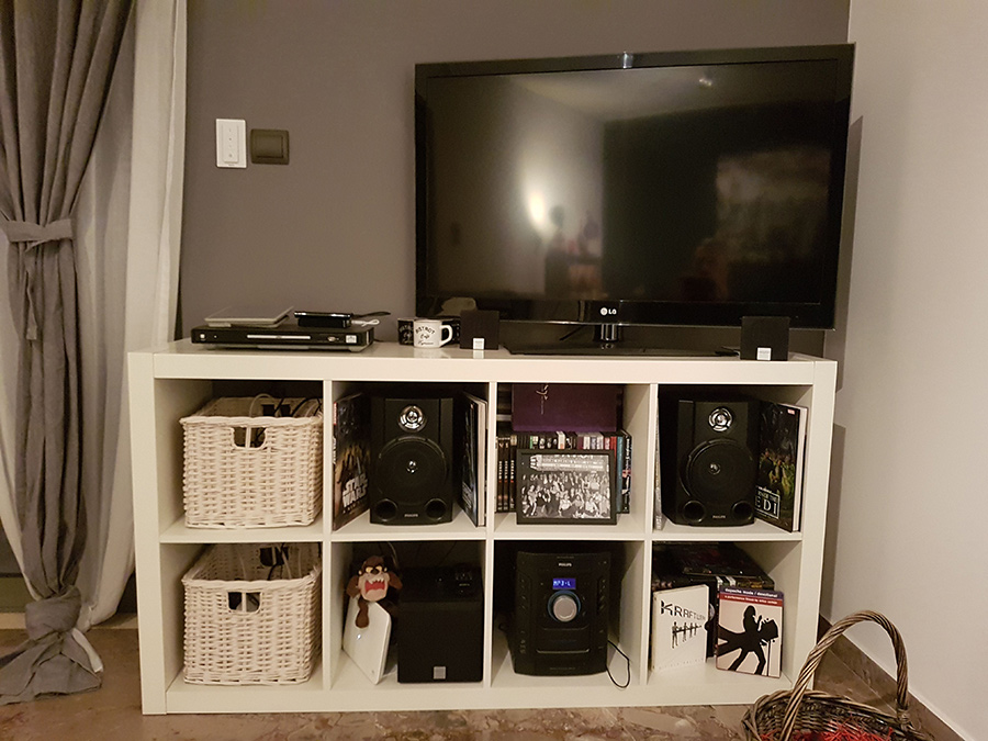

Επίσης αυτό είναι το έπιπλό μου. Να φανταστώ, αν βάλω τα ηχεία που θα παρω δεξιά και αριστερά από την τηλεόραση, θα είναι καλύτερα από το να τα έχω μέσα σε ράφια του επίπλου (όπως είναι τώρα αυτά του Philips Hi-Fi);

Επάνω στο ράφι δεξιά και αριστερά της TV θα είναι καλύτερα αν και μου φαίνεται ότι το ύψος είναι παραπάνω απ' όσο πρέπει.

Για το Philips Hi-Fi εννοείς;
Ναι. Τράτζικ. Από το manual είναι. Κάνει μόνο για ανακοινώσεις σε σταθμό του ΚΤΕΛ... .
Ναι δεν παλεύεται.
Ευτυχώς δεν το αγόρασα. Το τσίμπησα απο τον father που το είχε ξεχασμένο στην αποθήκη του (στο κουτί του / κλειστό / καινούριο), και για λίγα μόνο λεπτά ήλπισα ότι βρήκα τσάμπα λύση για ήχο στο σαλόνι.
Τo live τεστ αποδείχτηκε τραγικό. Εξού και η αναζήτηση για κάτι καλό πλέον...

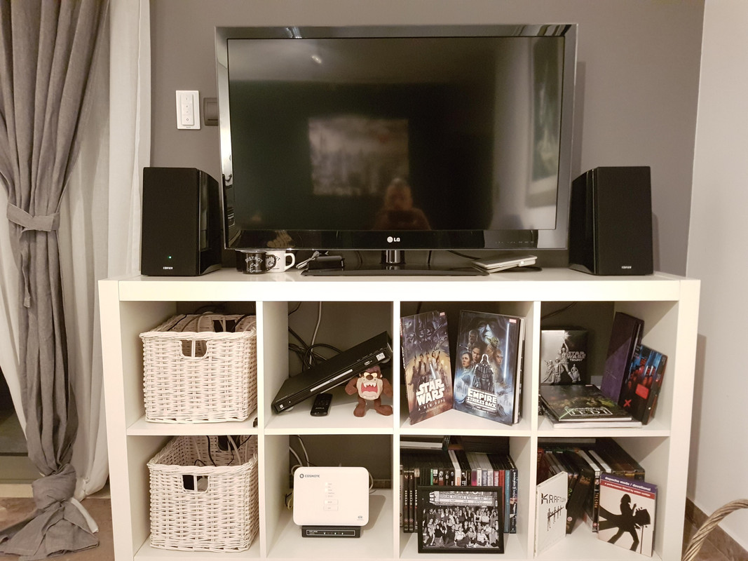

Τα Edifier R2000DB τοποθετημένα...
Ήχος εξαιρετικός, ένταση μια χαρά (είχα ένα φόβο για το αν θα είναι αρκετή).
Αν πας το αυτί κοντά στα ηχεία ακούς ένα μικρό "φύσημα".
Δεν ξέρω αν θα πρέπει να με ανησυχεί αυτό.
Το φύσημα ήταν λίγο πιο δυνατό με την κονσόλα / μίκτη, οπότε την έβγαλα.
Η TV έχει συνδεθεί στα ηχεία με Optical και το Airport Express (sound repeater) με mini jack to RCA.
Δοκίμασα σε ταινία με αρκετά έντονα sound FX (Star Wars - The Force Awakens) και η απόδοση είναι σούπερ.
Λογικά για να ακούς σωστά η θέση ακρόασης θα είναι λίγο πιο χαμηλά από το ταβάνι.
Φέρτα στην άκρη του επίπλου και βάλε βάσεις στο πίσω μέρος έτσι ώστε να σημαδεύουν επάνω σου όταν κάθεσαι. Για τρίγωνο δεν βλέπω να έχεις χώρο οπότε τι να κάνεις; Προσπάθησε να κάνεις κάποια σύγκλιση προς τα μέσα, όσο σε παίρνει.
Το φύσημα δεν πρέπει να σε ανησυχεί. Edifier είναι, ό,τι πληρώνεις παίρνεις.
Αν καταλαβαίνω καλά εννοείς (μέσα στα άλλα) ότι θα ήταν καλό να έχουν κλίση αντίθετη από αυτή που έχουν τώρα. Δηλαδή να μην κοιτάει το ηχείο προς τα πάνω, αλλά προς τα κάτω ώστε να φτάνει / κοιτάει / στέλνει τον ήχο στο ύψος των αυτιών μου όταν θα κάθομαι.

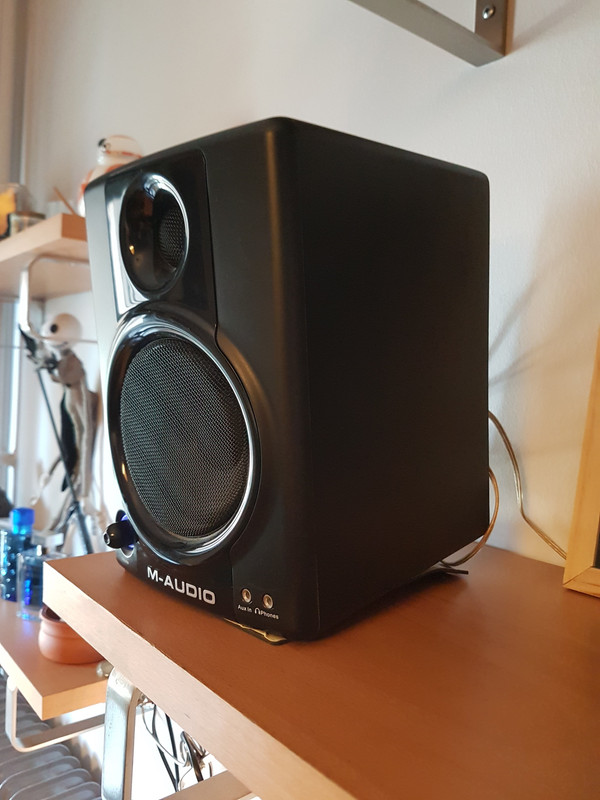

Όπως, δηλαδή, έχω στημένα τα M-Audio στο δωμάτιό μου (είναι σε ράφια αλλά έχω βάλει στο πίσω μέρος της βάσης DIY κουτάκια για να ανασηκώνονται και να στέλνουν τον ήχο πιο χαμηλά.
Γνωρίζουμε που θα μπορούσα να βρω τέτοιες βάσεις (αυτές που έχω στο δωμάτιο είναι ψιλοτραγικές - δεν μπαίνουν σε σαλόνι); Αυτές ας πούμε είναι πανάκριβες...

Βασικά ναι αυτό εννοώ. Ότι πρέπει να τα έχεις έτσι τοποθετημένα ώστε η δέσμες του ήχου από τα μεγάφωνα να συγκλίνουν στη θέση ακρόασης.
Για το φύσημα τα είπαμε. Edifier. Ό,τι πληρώνεις παίρνεις. Σχετικά πάντα με το μέγεθος και τις δυνατότητες που προσφέρουν με άλλα. Όχι σκέτα τιμή, αλλά υπό το πρίσμα της κατηγορίας μεγέθους και δυνατοτήτων που κινούνται. Ήτοι για το ίδιο μέγεθος και δυνατότητες σε άλλο κατασκευαστή θα πλήρωνες αρκετά παραπάνω. Η οικονομία προφανώς που έχει γίνει, έχει και αυτή το κόστος της. Στην περίπτωση των Edifier μεταφράζεται σε έκπτωση ποιοτική.
