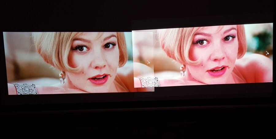

και εγω απο reviews θετικα σχολια εχω ακουσει για τον συγκεκριμενο.ομως σε αυτο το screenshot
μου δειχνει το δερμα ροζ,γιαυτο ρωτησα χρωματικα
ποιος ειναι ποιο σωστος ?
Χρωματικα ενας προβολεας καλιμπραρεται και ολα ερχονται στη θεση τους. Αν καλιμπραρισμα δεν ειναι δυνατον να γινει, απο οσο γνωριζω, τα τελευταια μοντελα benq εχουν καποιο mode με πολυ σωστα χρωματα κοντα στην αναφορα.
Για τον epson δεν γνωριζω αν ισχυει κατι τετοιο.
Επειδη εγω τυχαινει να τους εχω δει και ασχετως τιμης θα ελεγα πρωτα τον 6700 [λιγο πιο φωτεινος με πιο σωστα χρωματα και λιγο καλυτερο μαυρο] μετα ο 5650 εχει οτι ο -μεγαλος- σε μικροτερες δοσεις και μετα ο benq 2000 με λιγο πιο σκοτεινη εικονα χωρις frame interpolation image enhancement και αυτοματη ιριδα που προσωπικα πιστευω πως βελτιωνουν αρκετα την εικονα. Αν ο benq 2000 ειχε αυτα τα βοηθηματα ισως να ειχε αλλη θεση στην καταταξη.
Προσωπικά, θεωρώ την χρωματική απόδοση των DLP καλύτερη των LCD. Δεν μιλάω για πιστότητα, διότι την σήμερον, τα περισσότερα μηχανάκια ή είναι πολύ καλά από μαμά, είτε έρχονται με μια δυο ρυθμίσεις. Μιλάω για για την απόδοση των χρωμάτων βάσει τεχνολογίας. Από την άλλη, οι LCD έχουν καλύτερη αντίθεση διότι συνεχίζουν την εξέλιξη ενώ οι DLP είναι χρόνια στάσιμοι. Μην κρίνεις από τις φωτογραφίες, μπορεί να υπάρχουν μεγάλες διαφορές σε αυτό που βλέπουμε και αυτό που πιάνει η μηχανή.
