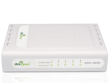

p.s. τα switch είναι τα λευκά μικρά green της Dlink, κρύα σαν τον πάγο με εξωτερική τροφοδοτικό....

http://www.e-shop.gr/show_per.phtml?id=PER.613463&u=D-LINK-DGS-1005D-GIGABIT-SWITCH-5-PORT

Για να μην μπερδευτείς το Dlink δεν είναι αυτό που δείχνουν τα περισσότερα μαγαζιά σε φωτογραφίες, αλλά αυτό....
Το παρατήρησα φίλτατε!
Να είσαι καλά για την υπόδειξη!!!!
