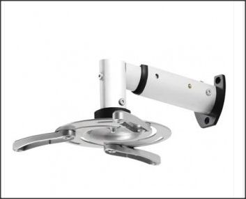

Αν δεις τον optoma και σου αρέσει και πρέπει να γυρίσει ανάποδα αλλά δεν θέλεις να ταβανώσεις, μπορεις να δεις και κάτι τέτοιο

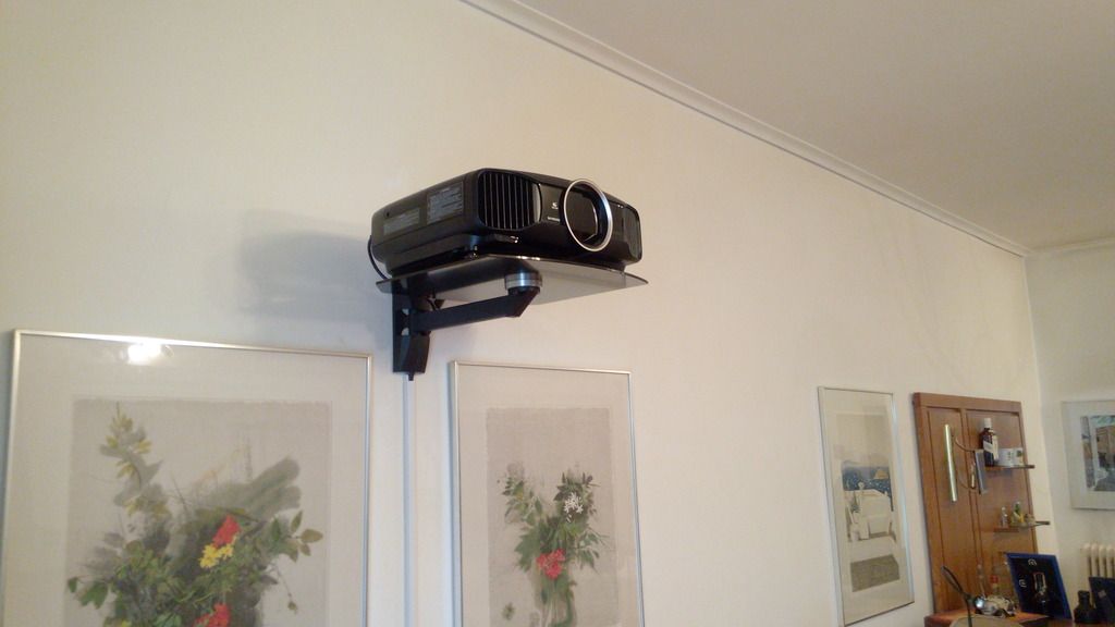

Τελικά χθες έγινε η πολυπόθητη αναβάθμιση και την θέση του Panasonic AX100 (που προσωρινά είχε αντικατασταθεί λόγω προβλήματος από ένα TW700) στο ράφι πήρε ο Epson TW9200, αγορά μτχ από αγγελία στο φόρουμ με 70 ώρες στην λάμπα. Όπως ήταν λογικό και επόμενο χάρη στην ευελιξία τοποθέτησης του ο TW9200 τοποθετήθηκε χωρίς την παραμικρή δυσκολία. Δεν είδα ακόμα κάποια ταινία αλλά η αναβάθμιση στην ποιότητα της εικόνας είναι τέτοια που πείσθηκε μέχρι και η σύζυγος για την αναγκαιότητα της αγοράς και η απειλή παντόφλας απομακρύνθηκε άμεσα :2thumb22sup:
Και μια πρόχειρη φωτό από το κινητό με τον προβολέα στην θέση του

Καλές θεάσεις να έχεις!!
Ευχαριστώ πολύ !
