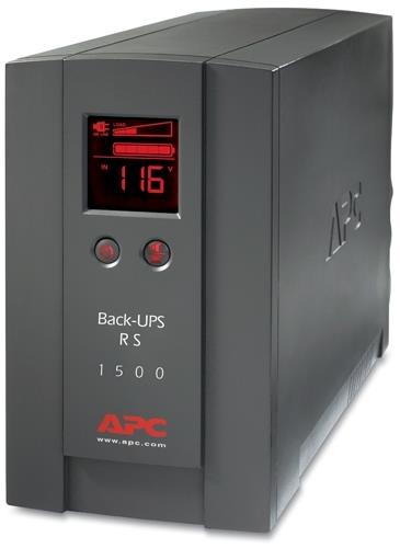

Καλησπέρα σας.
Θα ήθελα σας παρακαλώ την βοήθειά σας για ένα APC Back-UPS RS 1500 που έχω.
Ξαφνικά ενώ δούλευε κανονικά (να σημειώσω ότι οι μπαταρίες του αλλάχτηκαν τέλος Ιουλίου 2020)
σβήνει το πράσινο λαμπάκι που γράφει on Line και μένει αναμένο μόνιμα με 4 μπιπ κάθε μισό λεπτό περίπου
το πορτοκαλί λαμπάκι που γράφει on Battery.
Έκανα κάποιες ενέργειες τις οποίες θα σας τις αναφέρω μήπως κάτι δεν έχω κάνει καλά:
1) Έβγαλα ότι φορτίο είχα πάνω του το οποίο περιλαμβάνει ένα pc, οθόνη, εκτυπωτή, μόντεμ router. Στην εφαρμογή powerChute που έχω, αν όλα αυτά είναι αναμένα, δεν ξεπερνάει τα 160 βάττ,
που θεωρώ ότι είναι πολύ λίγα για αυτό το ups.
Το έβαλα στην μπρίζα πάλι, αλλά έκανε το ίδιο πράγμα.
2) Στην εφαρμογή, άλλαξα την ευαισθησία από High σε Medium.
3)Τα έβγαλα πάλι όλα από πάνω του συν το ρεύμα, έβγαλα την μπαταρία και πάτησα το power
για 5 δευτερόλεπτα για να κάνει reset. Μετά το έβαλα στην μπρίζα πάλι χωρίς φορτίο και έκανε τα ίδια...
4) Από εχθές το απόγευμα έχω επάνω του σε μια από τις δύο θέσεις που έχει για απ' ευθείας ρεύμα το pc
και οι άλλες έξι θέσεις μπαταρίας που έχει είναι κενές για να φορτίσει σωστά η μπαταρία, αλλά και πάλι
όταν τον ανάψω κάνει τα ίδια...
Αυτά...
Σας ευχαριστώ για τον χρόνο σας και αν κάποιος γνωρίζει κάτι ας μου πει σας παρακαλώ.
Αυτό έχεις; Αν ναι, έχουμε το ίδιο, απλά εγώ σε 1200. Τα έχει τα χρονάκια του, ε;
Διάβασε εδώ, με είχε βοηθήσει κάποτε κι εμένα. Εγώ είχα χαμηλή τάση εισόδου. Το είδα από την οθόνη αλλά και το μέτρησα με πολύμετρο. Θέμα της ΔΕΗ ήταν. Δεν σημαίνει ότι έχεις το ίδιο, ψάξου
Πήρα τηλέφωνο την ΔΕΗ και τους είπα για το current voltage ότι παίζει από 178 εώς 184
και μου είπαν ότι δεν υπάρχει περίπτωση να είναι τόσο χαμηλά, δεν θα δούλευε τίποτα.
Σε κάποιες περιπτώσεις χαμηλής ακόμα και το ασανσέρ δεν δουλεύει
και μου είπαν να το δω και όντως δούλευε...
Κατά πάσα πιθανότητα θεωρώ ότι ίσως να τα έχει παίξει το UPS...
Ξέρετε κάποιον, αν είναι έτσι τα πράγματα που ασχολείται με UPS μπας και το σώσουμε;
Αν έχεις πολύμετρο και ξέρεις, μέτρα κάπου στο σπίτι και μέτρα και στην παροχή του UPS. Αυτό που σου είπαν στη ΔΕΗ ολίγον μπαρούφα είναι, σχεδόν όλα δουλεύουν, τα ηλεκτρονικά καταπονούν πυκνωτές και κυκλώματα, τα δε μοτέρ υποτονικά, ίσως αυτά και όχι.
Αν βρεις (με όποιο τρόπο) ότι όλα OK με το ρεύμα για επισκευή UPS εγώ είχα βρει αυτόν.
Ευχαριστώ για την απάντηση!!
Έχω αυτό:
Και τώρα διάβασα αυτό:
Νομίζω ότι κάτι δεν πάει καλά...
Εχω ενα ακριβως ιδιο , μετα απο μια διακοπη ρευματος λογω φωτιας σε παρακειμενη βιοτεχνια , δεν ξαναδουλεψε ποτε εχοντας την ιδια συμπεριφορα που περιγραφεις , το πηγα για επισκευη σε φιλο ηλεκτρολογο - ηλεκτρονικο και ενω δουλεψε στο εργαστηριο( ημουν παρων στη δοκιμη) οταν το εφερα στο σπιτι δεν ξαναδουλεψε , το πηγα αλλου να το δοκιμασω μηπως ηταν θεμα της δικης μου ηλεκτρολογικης εγκαταστασης αλλα και παλι τα ιδια , δεν θελω να σε απογοητευσω αλλα μαλλον δεν σωνεται
