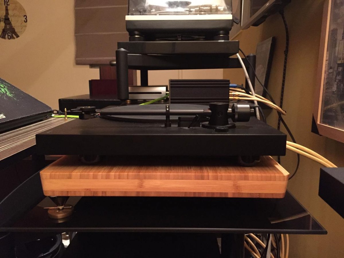

λογικα η ιστορια του ξυλου γινεται για το πικαπ πιο πολυ σωστα;
προσωπικα το εχω σε γυαλι κατω απο την τηλεοραση....!
Aγαπητε μακρυα απο το γυαλί -εκτος πολυ ειδικών περιπτωσεων- χαλαει τον ηχο.
Το εχω προσπαθήσει 2-3 φορές γιατι οπτικά ειναι πολυ ωραιο αλλα απο ηχο χαλια.
Αν εβαζα τα 4 ποδια του ρακ να πατησουν σε κατι σαν αυτό

Η σανιδα κοψιματος,μπορει να ειναι πιο μικρη,αλλα ειναι πιο παχια,τουλαχιστον ετσι δειχνει,αλλα εχει τη μιση τιμη.
εντιτ.
Εχει και πιο φτηνα,με 20 και με 25 .

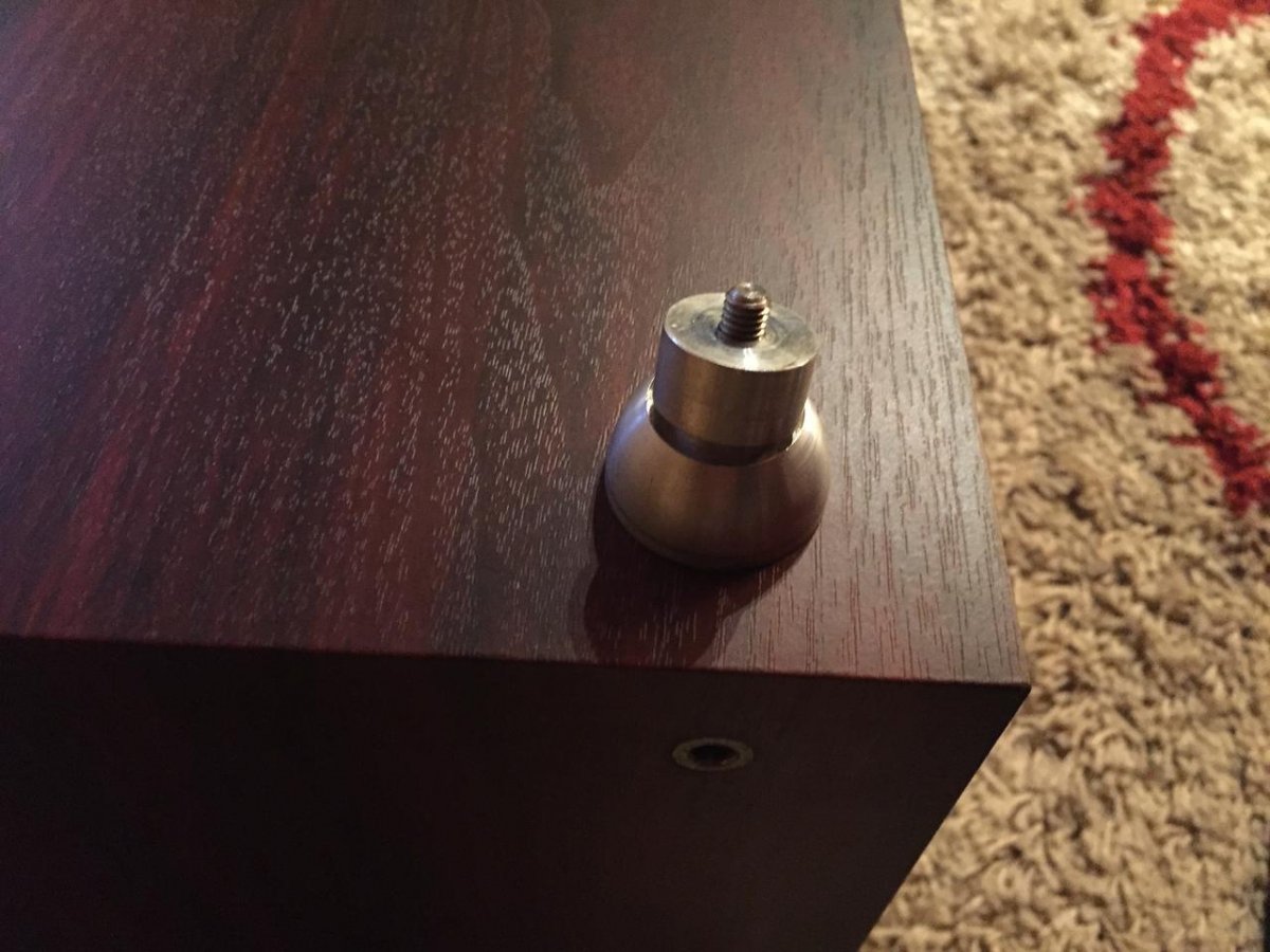

Το ίδιο μου είχαν πει στο εργοστάσιο ξυλείας όταν πήγα να διαλέξω οπότε κατέληξα κι εγώ σε παρόμοια λύση με παράλληλα καδρονάκια (ένα είδος σουηδικής ξυλείας που προορίζεται για επαγγελματικούς πάγκους,κλπ ) που φαίνεται εδώ άβαφο κι εδώ βαμμένο.
Ειδικά όταν το πάχος είναι μεγάλο (εγώ το χρειαζόμουν 4 εκ. ώστε να μπορώ να τρυπήσω όσο θέλω για να στηριχτεί με τις ανάποδες ακίδες να μην φαίνονται αλλά και για να μπορώ να πειραματιστώ με ελαστομερή σε διάφορα πάχη ) η πιθανότητα σκεβρώματος είναι μεγαλύτερη.
Το κόστος από όσο ξέρω (φίλος ο ιδιοκτήτης,τσακωμοί και τέτοια για να πληρώσω :flipout: ) θα ήταν περίπου κάνα 150άρι για 6 τεμάχια 55χ55 με τα κοψίματα,κλπ.

Προσωπικά πάντως όταν είχα έπιπλο από τέτοια κούφια ξύλα του ΙΚΕΑ και μετά έφτιαξα κανονικό ρακ με το παραπάνω ξύλο από το praktiker, το αποτέλεσμα ήταν καταπληκτικό !!
Καταρχήν το καινούργιο έχει πια βάρος κοντά στα 70 κιλά.

To ΙΚΕΑ όντως εχει κούφια ξύλα αλλά εχει και οξιά κοπής μασίφ για να κόβουμε κρεμμύδια,λαχανικά...LOL.

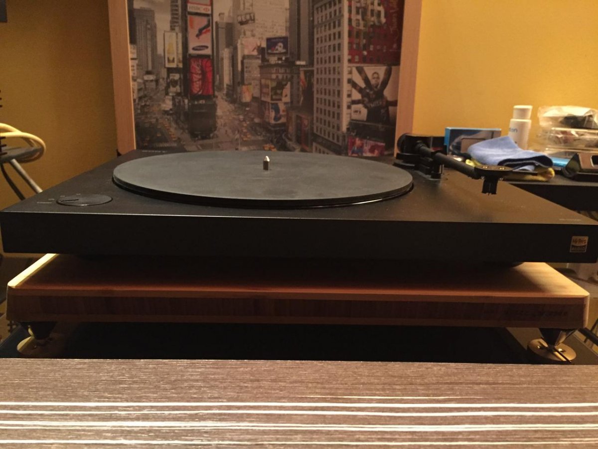

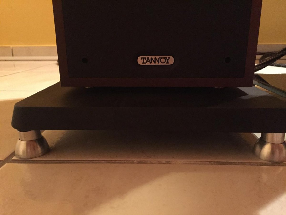

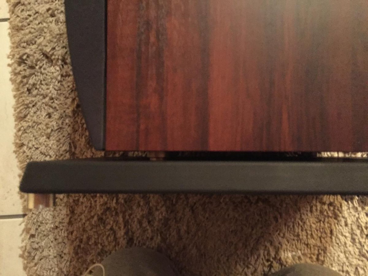

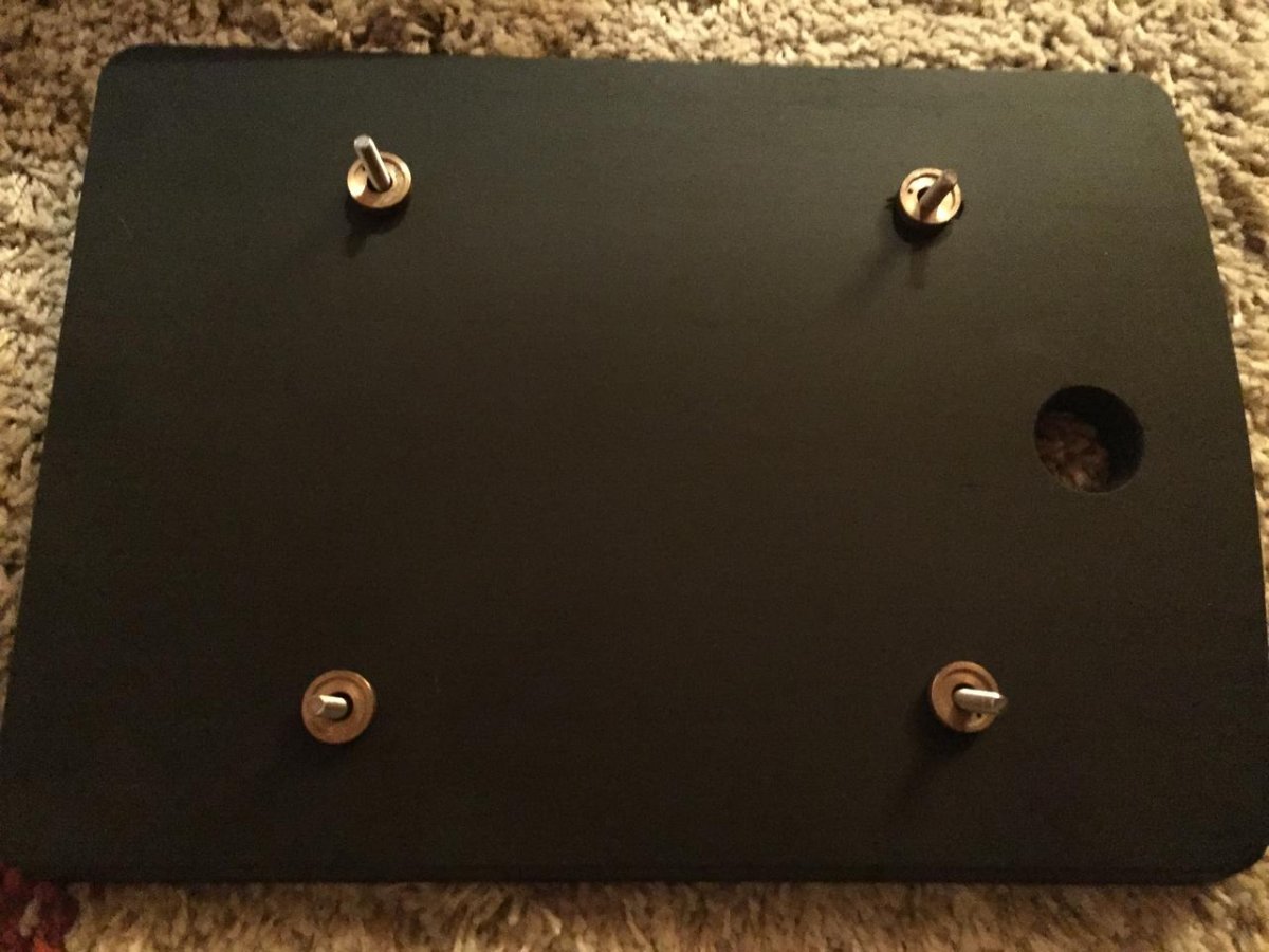

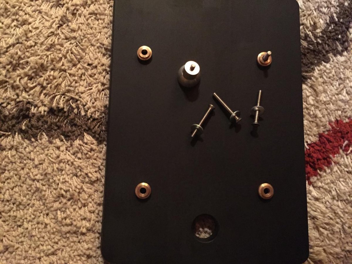

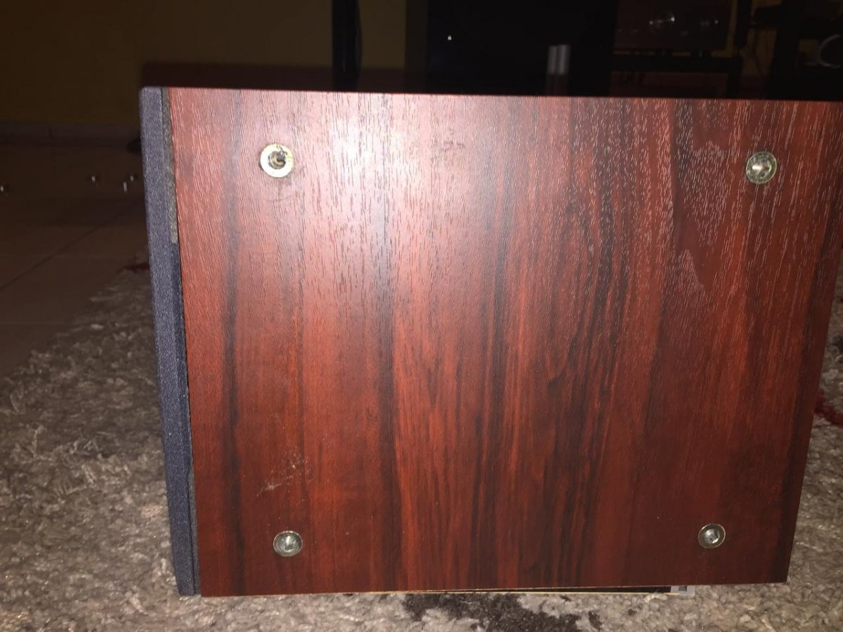

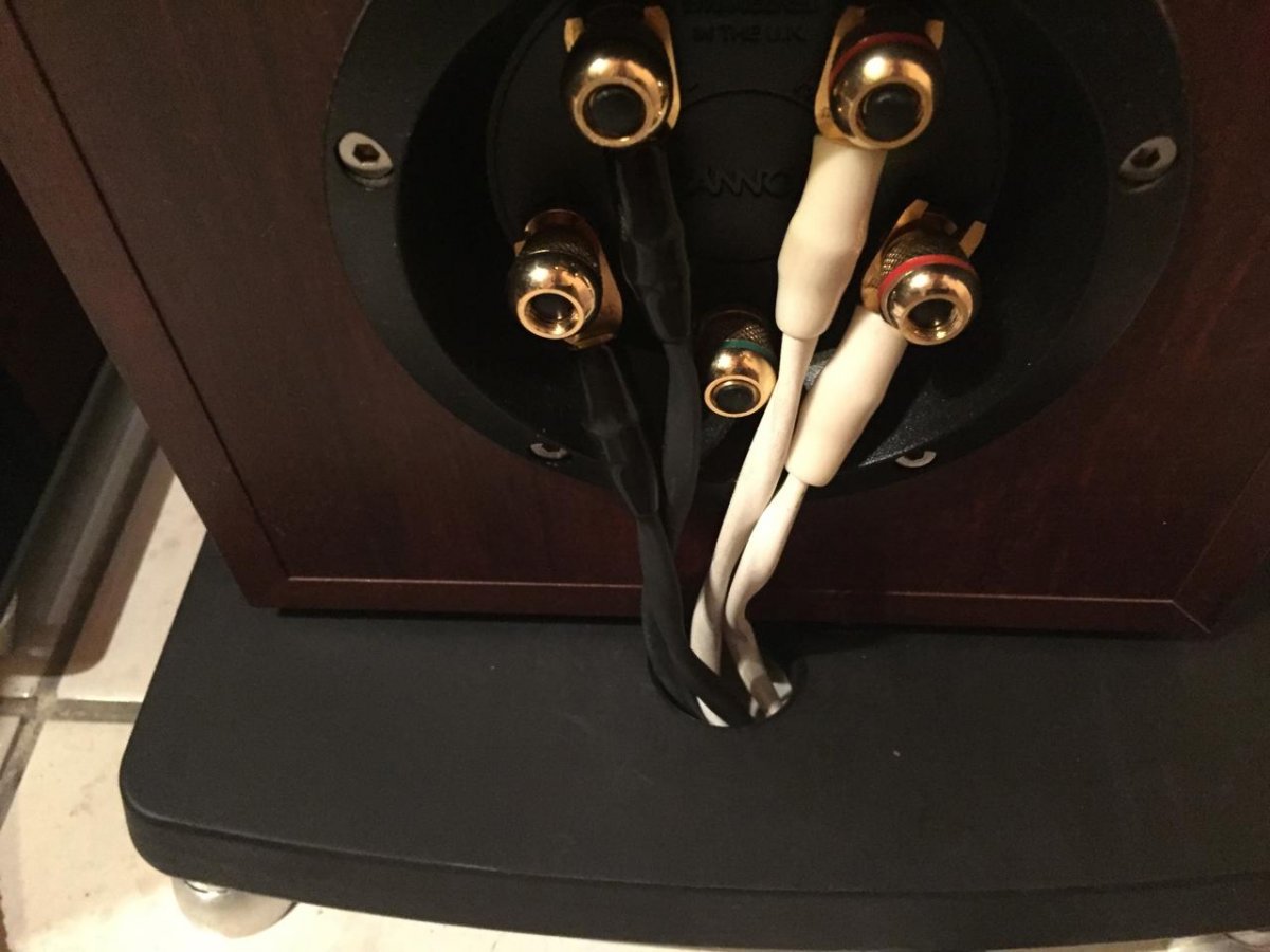

Οι διαστάσεις με βόλεψαν,το βάφουμε ,το τρυπάμε,βάζουμε ακίδες κάνουμε ότι θέλουμε...Φτιάξαμε λοιπον βάση για ηχείο με πολύ καλά αποτελέσματα αλλά και βάση για πικάπ την οποία δεν έχουμε βάψει προς το παρόν...
Εδω να σημειώσω ότι για την βάση των ηχείων η βαφή έγινε ματ με σπρέι υψηλής θερμοκρασίας αφού το περάσαμε πρώτα με primer .
