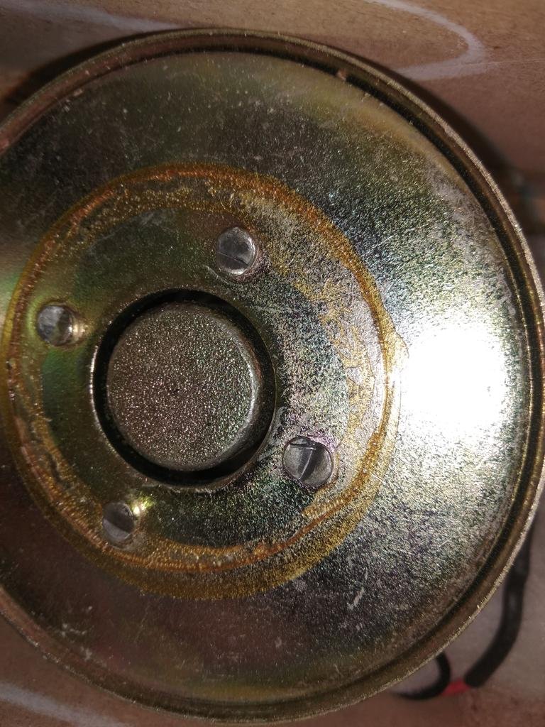

Καλημερα και Χρονια Πολλα σε ολους...
Θα ηθελα την βοηθεια σας ως προς τι κολλα να χρησιμοποιήσω για να κολλήσω τον μαγνήτη που αποκολλησε απο το σασι του ηχειου.
Σκεφτόμουν να παρω μια δυο συστατικών ,αλλα θα ηθελα και καποια γνωμη μηπως καποιος φιλος το εχει αντιμετώπισή και ειχε μια σίγουρη λυση.
Ευχαριστω πολυ...!!!

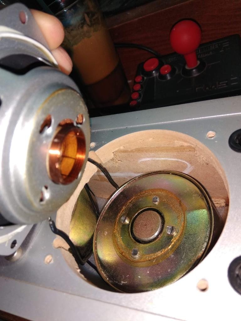

Αντώνη ταλαιπωρημένο το βλέπω, κάτι οπές που φαίνονται σχισμένες ήταν για τη συγκράτηση;
Αν κρίνω κι οι τέσσερις οπές συγκρατούνταν απ αυτό που φαίνεται να έχει αντίστοιχο αρσενικό πύρρο, μήπως τα είχες πολύ ώρα σε πολύ μεγάλη ένταση; Καινούρια ήταν αυτά ή δεύτερο χέρι;

Καλημερα Κωσταντινε ...ναι ειναι παλια του 06' ,του πιτσιρικά του τα εχω σε εναν philips 900 series για να ακούει την μουσικη του και του το εριξε η μικρη κατω ,η καμπινα δεν επαθε τιποτα και ακουω μεσα εναν θορυβο και το ανοιξα και ειδα την εικονα που ανεβασα...
Απ ό,τι κατάλαβα λοιπόν αυτοί οι τέσσερις πύροι κούμπωναν στις αντίστοιχες τρύπες και με μία μικρή περιστροφή κλείδωναν, αν όπως λες είναι για το γιο κι όχι για σοβαρές ακροάσεις μπορείς να τα κολλήσεις αλλά θα σε συμβούλευα όχι κόλλα δύο συστατικών γιατί μετά αν χρειαστεί να τ ανοίξεις θα βλαστημήσεις. Κόλλησέ τα με μία απλή οικιακή κόλλα, βάλε και στις δύο επιφάνειες και ν αφήσεις να στεγνώσει ελαφρά, μη βάλεις στιγμής και δεν προλάβεις, νομίζω είναι μία λογική κι απλή λύση αν θες να δουλέψει το ηχείο.

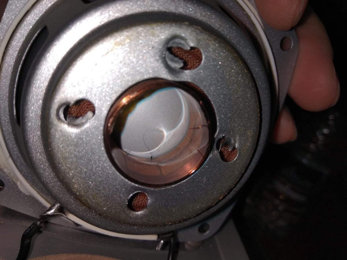

Πρεσαριστος ειναι ο μαγνήτης επανω στο σασι ,δεν ειναι με πηρακια περιστροφής για να κλειδωση.Oπως το ειδα....το λες και αστοχια υλικου ,γιατι απο την αρχικη κατασκευη του ,φαινετε οτι δεν ''εκατσε'' καλα απο τα 3 λαθος και ενα σωστο πρεσαρισματα που εχει το σασι....Τελος παντων...σε κατι τετοιο θα παω Κωσταντινε...το πολυ πολυ...αν ξαναχαλασει ενα mid 3αρι και αλλαγη..

Προσοχή όμως να κεντράρει το πηνίο.
Στα ιδια ''πατηματα'' το εβαλα και βλεπουμε...
...αλλα όντως ειχε θεμα κατασκευαστικό απο την αρχη...φαίνεται και στο πηνίο που ειναι στραβό στο σασι ,δεν ειναι κεντραρισμενο με αποτελεσμα ,οπως βλεπουμε την φωτο απο την αριστερή πλευρα για πολυ λιιιιιγο δεν ακουμπάει στο σασι ,και στην δεξια πλευρα εχει αρκετο κενο...

..κατι σαν αυτο εβαλα τελικα..... https://www.everbuild.co.uk/wp-content/uploads/2012/05/S2RAPEX24-new.png
Παιδες το βαρος του μαγνήτη υπερ αρκετο + και οι κραδασμοί μετα...???
....χρειαζονταν κατι πολυ δυνατο ετσι ωστε να ειναι σταθερο και ''αθανατο''
Και ετσι εγινε σωστη και στιβαρή δουλεια...!!!!

πόση ώρα θέλει αυτό για να "δέσει" ;;
η permatex θέλει 1 24ωρο
..στα 15' λεπτα ήταν οκ....ειχε κολληση αψογα..
Αλλα...απο εχθες που το εφτιαξα το αφησα να ''δεσει'' οπως εγραψες και εσυ και αυριο το πρωι θα το βαλω επανω στην καμπινα του..
