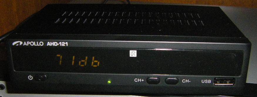

Τα πορτοκαλί γράμματα της οθόνης του μου θύμισαν εκείνα των Lemm HDVB-T 200 που είναι της Yao Jin. Έλεγξα το site τους και το επαλήθευσα.

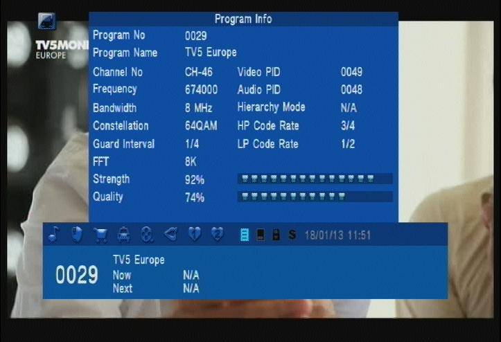

Το tuner chip (λίγο παλιότερα αυτά ήταν και ο demodulator) το αναφέρει το μενού πληροφοριών.
Οι πληροφορίες που εμφανίζονται με τριπλό πάτημα του πλήκτρου Info:
Ο αριθμός επί τοις εκατό που εμφανίζει η μπάρα ποιότητας σήματος εμφανίζεται και στην οθόνη, ακολουθούμενος από το «db».
Constellation; Εξωγήινος δέκτης! :flipout:
Μήπως να στέλνεις αυτή την οθόνη στις εταιρίες όταν υπάρχει πρόβλημα με το TV5;
