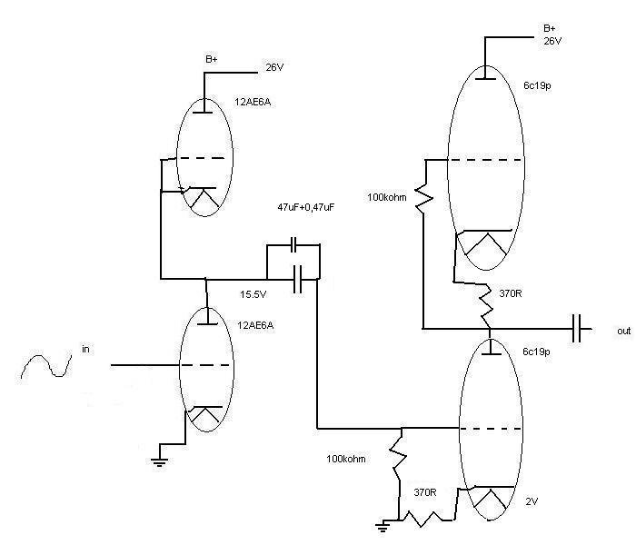

Θελω τις αποψεις των καθε λογης λαμπακιδων και οχι μονον.
Λοιπων,το προβλημα ειναι το εξης....
Εχουμε ενα σημα το οποιο εχει O.I 150ωμ και το οποιο οδηγει θαυμασια την εξης βαθμιδα η οποια ακουγεται καταπληκτικα...μαρτυρας μου ο κ.Θανασης
:guitarist:
Η εξοδος της πρωτης και της δευτερης βαθμιδας ειναι συνδεδεμενες με rca και μπορουν να οδηγησουν τελικο μια χαρα.Το προβλημα ειναι το attenuation.Δεν θελω να χρησημοποιησω πριν τον τελικο ενα προενισχυτη ενεργο,αλλα ουτε και παθητικο,για τα συνηθισμενα προβληματα που παρουσιαζουν αυτες οι λυσεις.Επισης δεν πρεπει να μπει ποτ πριν την 1η βαθμιδα.
Τωρα,εχω μια πιθανη λυση που θελω να συζητησουμε.
Εχωντας δοκιμασει στην εξοδο της πρωτης βαθμιδας διαφορα φορτια μεχρι και 470ωμ ενω ταυτοχρονα οδηγει την 2η βαθμιδα,εχω παρατηρησει τα εξης:
1.H σταθμη εξοδου της 2ης πεφτει πανω απο 20db(λογικο) αλλά
2.Οι παραμορφωσεις πεφτουν κατα περιπτωση ή στην χειροτερη ανεβαινουν το πολυ μεχρι τα 0,6%
Ειναι λυση να συνδεσω ενα alps 100Κ λ.χ στην εξοδο της 1ης βαθμιδας και να κανω attenuation απο εκει?
Δεν ξερω αν εχει δοκιμαστει απο κανενα.
Χρειαζομαι την γνωμη σας,αν και με βλεπω να το δοκιμαζω αν βρω κανενα ποτ προχειρο......
Οι γνωμες σας....
