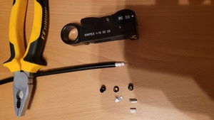

Λοιπόν, δε με έπαιρνε να σπαστώ πάλι, ή να έχω και νέα καθυστέρηση,
και επειδή είχα να κάνω δουλειά και πάνω σε σκάλα, πήρα και τα 2 tool της knipex,
για να δω ποιο θα με βολέψει!! :cool:

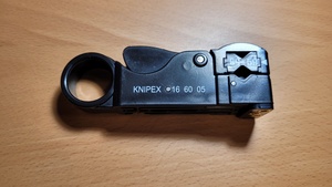

Και δοκιμάζοντας αρχικά το μαύρο, χωρίς να το πειράξω καθόλου η δουλειά μου έγινε, με την μία !! (y)(y)

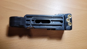

- Το μαύρο εργαλείο όπως μπορείτε να δείτε είναι πιο απλό, αλλά παίρνει καλύτερες ρυθμίσεις!
Έχει 3 μαχαιράκια, οπότε κόβει το καλώδιο σε 3 μέρη,
και το καθένα μαχαιράκι ρυθμίζεται ξεχωριστά με βιδούλα από το πίσω μέρος,
με ένα κλειδάκι allen που υπάρχει πάνω στο εργαλείο. (photo 2)

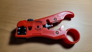

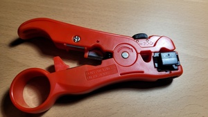

Το κόκκινο εργαλείο έχει 2 μαχαίρια στην βασική κοπή,
αλλά έχει και άλλες θέσεις για άλλα καλώδια,
ή και για απλή κοπή εξωτερικού περιβλήματος με άμεση ρύθμιση.

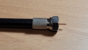

* btw ευτυχώς βρήκα και φις 7 mm με λαστιχάκι σε ένα μαγαζί στην περιοχή μου!

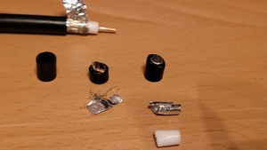

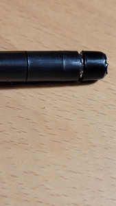

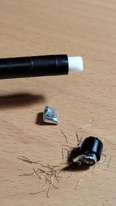

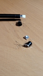

Και εδώ μερικές φωτογραφίες από το κόψιμο!
Το βασικό είναι ότι έκοψε κατ' αρχάς τέλεια το εξωτερικό μαύρο..

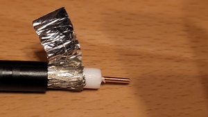

Δεν πείραξε ούτε το 1ο αλουμινόχαρτο, οπότε απλά το ξετύλιξα και το έκοψα, για να γυρίσω μετά το μπλεντάζ προς τα έξω..
Το μπλεντάζ δηλαδή είναι ανάμεσα σε 2 αλουμινόχαρτα..
Στην συνέχεια έκοψα εύκολα με ένα κοπίδι το 2ο αλουμινόχαρτο με την άσπρη μόνωση στο σωστό σημείο, που ήθελα..
