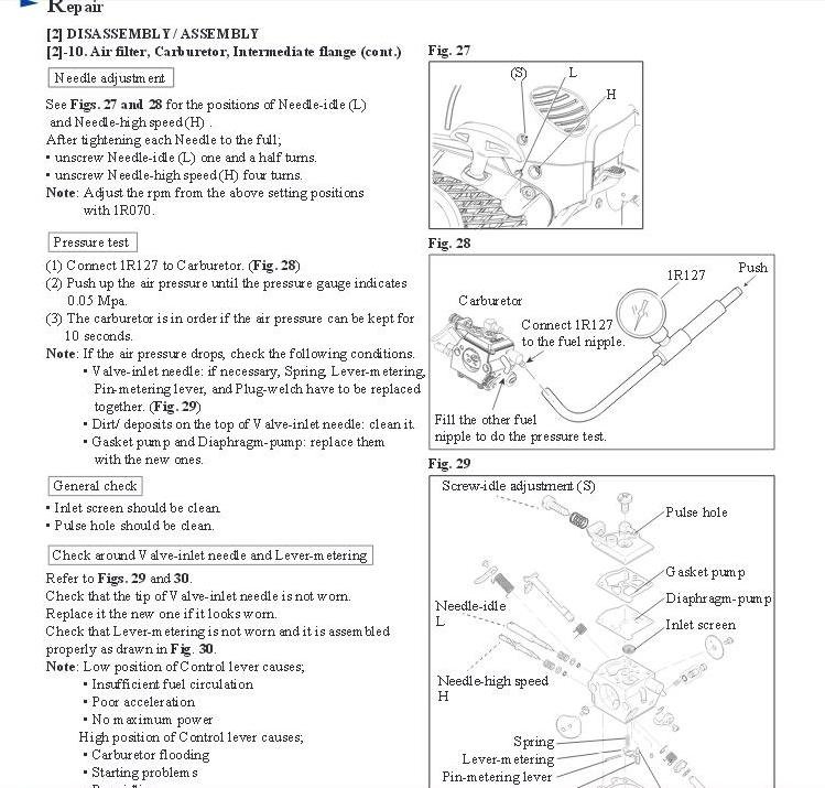

Η σελιδα που σου εβαλα, ειναι απο το shop manual της makita, και δειχνει πως ρυθμιζουν το καρμπ.
Οπως βλεπεις υπαρχουν 3 βιδες, η S, η L, και η H. Αυτη που μπορεις να πειραξεις ειναι η S η οποια δεν ειναι βιδα μιγματος οπως οι αλλες 2, αλλα συνηθως ενα απλο τερματικο βιδακι της πεταλουδας του γκαζιου.
Λογικα εαν ξεβιδωσες και ανεβηκαν οι στροφες εχεις πειραξει το L και οχι το S.
Αυτο ρυθμιζει την μιξη αερα-καυσιμου στις χαμηλες στροφες και δεν ειναι της "φιλοσοφιας" σφιγγω ανεβαζω - λασκαρω κατεβαζω.
Αν πειραξες αυτο προσπαθηαε να θυμηθεις ποσο το εστριψες και προς τα που (πχ 1/8 της στροφης αριστερα) και προσπαθησε να το επαναφερεις. Μην το παρακανης γιατι αν σου κατσει φτωχο μιγμα υπαρχει πιθανοτητα να καψεις το μοτερ απο υπερθερμανση, οπως επισης θα εχεις δυσλειτουργεια σε πλουσιο μιγμα.Αυτα για τα L και H.

Κι όμως την βίδα S αριστερόστροφα γύρισα και αρχισε να τρέχει πιο γρήγορα η αλυσίδα.. Ειναι η τελευταία πάνω όπως δείχνει και το διάγραμμα.
Τις άλλες 2 δεν τις έχω αγγίξει . Το λέει μάλιστα να μην της πειράξει ο χρήστης . Είναι μόνο για το service.
