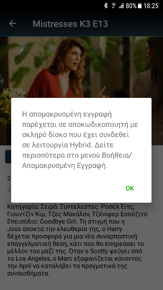

Γιατι οι συνδρομητές με απλο δεκτη (οχι pvr) αλλα με εξωτερικο σκληρο δισκο δεν εχουν δυνατότητα απομακρυσμένης εγγραφής;
Νομίζω οτι έχουν κανονικά την δυνατότητα προγραμματισμού εγγραφής, απλά πρέπει απαραίτητα να ειναι αναβαθμισμένος ο δέκτης με το τελευταίο λογισμικό και να ειναι login στο menu με τα στοιχεία του χρήστη και φυσικά ο δέκτης συνδεμένος στο Ίντερνετ. Επίσης ο δέκτης πρέπει να ειναι σε κατάσταση αναμονής και όχι κλεισίματος.
Σε ολα που αναφέρεις πιο πανω ειναι ετσι. Βγαζει μήνυμα : Η απομακρυσμένη εγγραφή παρέχεται σε αποκωδικοποιητή με σκληρό δισκο που εχει συνδεθεί σε λειτουργία Hybrid.

Οταν ειχα τον pvr εκανε κανονικα εγγραφες. Τωρα που εχω χωρις σκληρο δεν γίνεται.
Αυτό βγάζει όταν πατάω εγγραφη.

Ναι λεμε να το δοκιμασει και καποιος με τον απλο δέκτη με εξωτερικό δισκο. (οχι ο δέκτης με ενσωματωμένο δισκο)
Μου βγαζει το μήνυμα που ανεβασε ο pankostas. Εχω απλο δεκτη Hybrid με εξωτερικό δισκο
Ναι κι εγώ τον απλο δεκτη με εξωτερικό σκληρό που δοκίμασα , δεν γίνεται η εγγραφή. Όπως εσενα.
Άρα είναι μόνο για τους pvr
Με πλήρως αναβάθμισμενο το δέκτη και μόνιμα συνδεδεμένο στο ίντερνετ, ενώ ήταν ανοικτός ο δέκτης, με εξωτερικό σκληρό, δεν ήταν δυνατή η απομακρυσμενη εγγραφή.

Δεν δουλεύει η απομακρυσμενη σύνδεση με εξωτερικό και δικαιολογημενα αλλιώς δεν θα δίναμε το τσάμπα 3 ευρώ παραπάνω. Η διπλή εγγραφή και η απομακρυσμενη σύνδεση είναι 2 πράγματα που τα έχει μόνο ο κανονικός pvr δέκτης.
