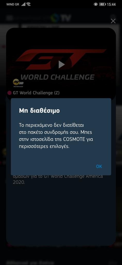

Πανο μου το εμφανιζει οχι στα καναλια αλλα στο κεντρικό μενου στα προτεινόμενα αλλα δυστυχώς δεν ανοιγει το 4k μου γραφει μολις το επιλεγω "το περιεχόμενο δεν διατίθεται στο πακετο συνδρομης σου"

Το Motorvision όπως και κάποια άλλα κανάλια όπως TCM, FOX, δεν παίζουν στο δωρεάν τρίμηνο πακέτο, γιατί στο δωρεάν πακέτο ενεργοποιούν Mini Packs. Αν όμως κανείς αναβάθμιση του GO, και είσαι συνδρομητής full πακέτου, τότε παίζουν όλα κανονικά.

Μιλησα με την εξυπηρέτηση. Στην αρχη μου ειπαν οτι μονο αν εχεις κανει συμβόλαιο με ott παίζει το 4κ.Μα τους λεω στο site σας αλλα γραφει και μου λενε εμεις αυτην την ενημέρωσή εχουμε. Τους λεω οτι και το motorvision ομως δεν παίζει στο mi box. Αποκλείεται μου λενε. Και όμως τους λεω δεν παίζει και βγάζει το ιδιο μνμ με το 4k "Το περιεχόμενο δεν υποστηρίζετε απο το πακετο σας". Παιζει δηλ στο δορυφορικο και οχι στο cosmote tv το motorvision. Και ενω στην αρχη μου ειπαν για το 4k δεν μπορουν να επέμβουν μετα απο 30 λεπτα συνομιλίας μου ειπαν θα διορθώσουν το motorvision. Μα τους λεω μπορείτε να κανετε παρέμβαση για το motorvision και οχι για το 4κ;Υπήρχε μια σιγη.
Συνεχίζω την συνομιλια μαζι τους και μου λενε το εξης, επειδη τους είπα ότι γνωρίζω παιδια που παιζει με το συγκεκριμένο πρόγραμμα το 4κ,μηπως εχουν το full pack δορυφορικο; Λεω συγγνώμη στην αρχη μου είπατε παιζει μονο με συμβόλαιο ott κ οχι δορυφορικο. Σιγη πάλι.
Τέλος παντων παιδιά ειπε θα το καταγραψουν και θα με παρουν για ενημέρωση.
Σηκωνω τα χερια ψηλα.
Δειτε φωτο. Το ιδιο μνμ μου βγαζει κ στο 4k.
