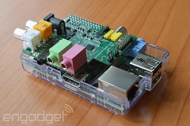

Νατο και το wolfson του φτωχού πλην τίμιου rpi
Σε τιμή χώμα $33
http://www.element14.com/community/community/raspberry-pi/raspberry-pi-accessories/wolfson_pi
http://www.engadget.com/2014/03/11/raspberry-pi-wolfson-audio-card/
Στο σχηματικό παρατηρούμε
Code:
rpi
 WM6102 (Audio hub codec with voice processor dsp) 			<-> line in/out & speaker out
Wm8804 1:1 Digital Interface      WM7210 Top port        WM9082
Transceiver with PLL              digital silicon mic    Class-D amp
Spdif in/out			headset mic/mic
Μικρός αστακός δηλαδή καθώς προσφέρει
εξόδους line, speaker out,
Εισόδους mic & headset
Ψηφιακή είδος έξοδο
Μικρό ενισχυτή, με πρόβλεψη για επιπλέον τροφοδοσία
Ενσωματωμένο μικρόφωνακι για ομιλία - όχι hiend αλλά για φωνητικές εντολές ότι πρέπει
