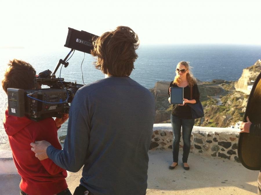

Παντως πέρσι στα γυρισματα της apple στην Σαντορινη για την διαφήμιση του ipad, Arri χρησιμοποιούσαν:
Πηραν πολλά πλανα τόσο για εσωτερική κατανάλωση, όσο και για το "Year One Ipad video" που είχαν δείξει πέρσι στην παρουσίαση του ipad 2. Για πλανα μερικών δευτερολεπτων, κατεβασαν 2 crew 50 συνολικά ατόμων στην Σαντορινη! Μιλαμε για παραγωγη επιπεδου hollywood με γυρισματα σε Αμερική, Ευρώπη, Ασια...
Re: Απάντηση: Re: Arri Alexa
Ναι η Αλεξα ειναι αυτη.
Δεν μπορω να καταλαβω ποιο απο τα τρια της μοντελα ειναι αλλα μαλλον ειναι το "ακριβο" της με οπτικο viewfinder και οχι ηλεκτρονικο.
Εξαιρετικη καμερα. Αλλα θελει βελτιωσεις. Και κυριως να βγει φθηνοτερη γιατι ο ανταγωνισμος ειναι ηδη αμειλικτος. Απο οσο ξερω μεσα απο την ARRΙ ηδη ετοιμαζουν την νεα γενια .
Πιθανον το 2012 να επισκεφθω τις εγκαταστασεις τους στο Μοναχο.
