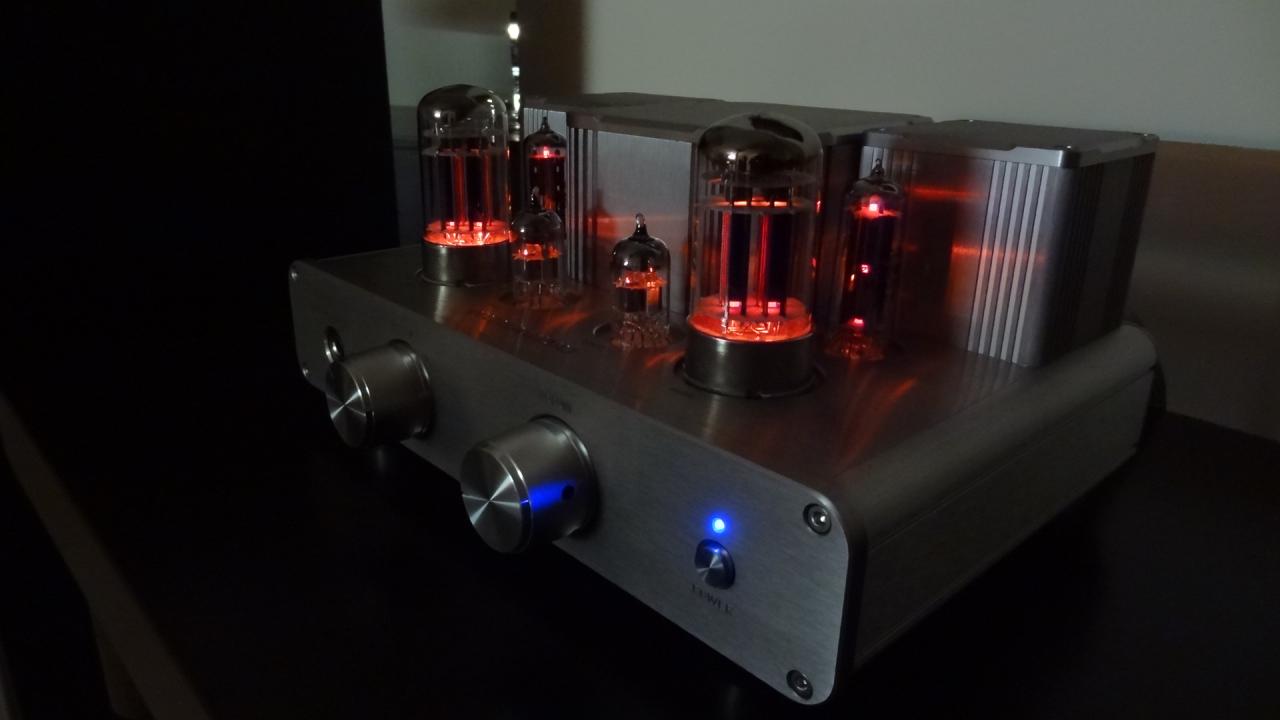

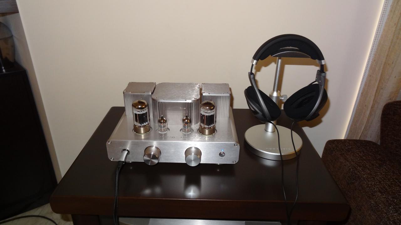

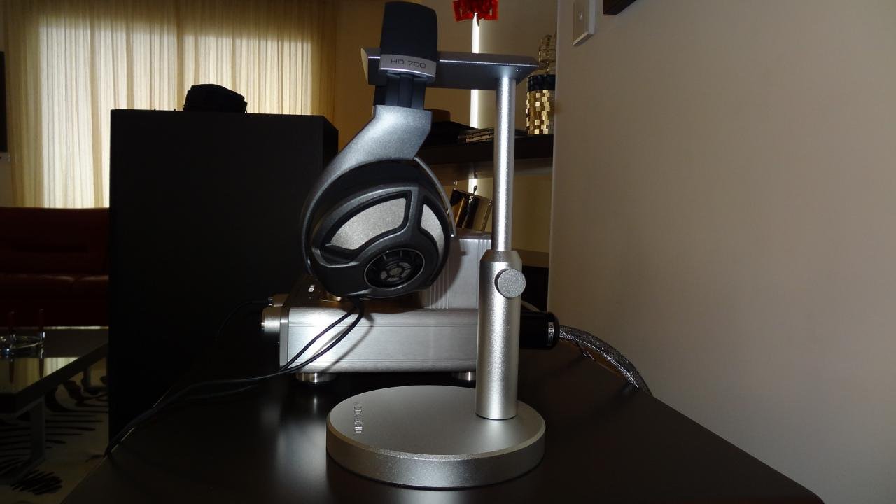

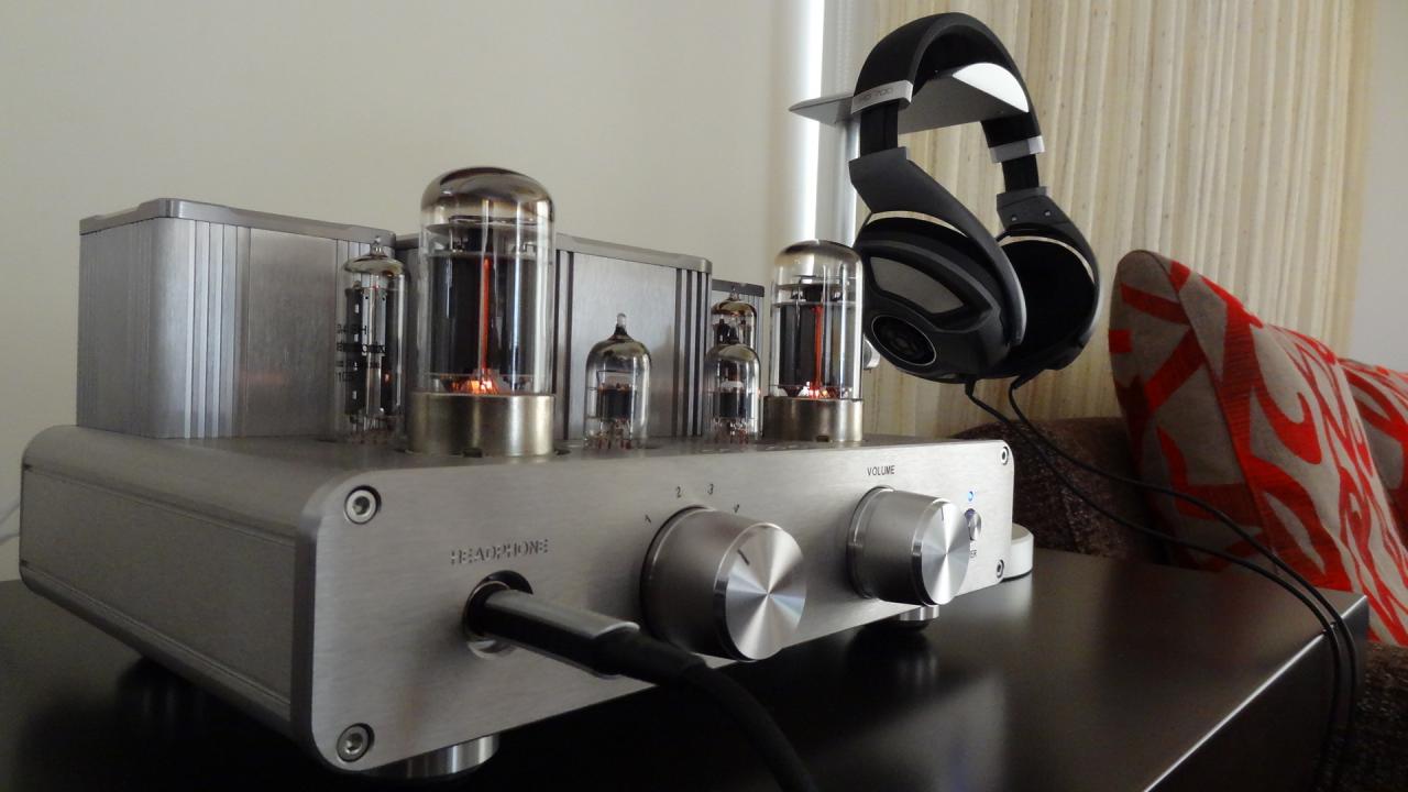

Γεια σας,ηθελα απλα να σας αναφερω πως παρα την ελαφρως τεταμενη συζητηση που ειχαμε για το θεμα της αγορας η οχι του WOO WA2 και των HD650 οπου δεν οδηγησε πουθενα,τελικα προχωρισα στην εν λογο αγορα μετα HD700 ομως και το αποτελεσμα ειναι καταπληκτικο,καθαρο,λεπτομερες και αρκουντος ξεκουραστο.ερωτησεις ευπροσδεκτες.Και κατι ακομα.Πως θα στειλω φωτο?

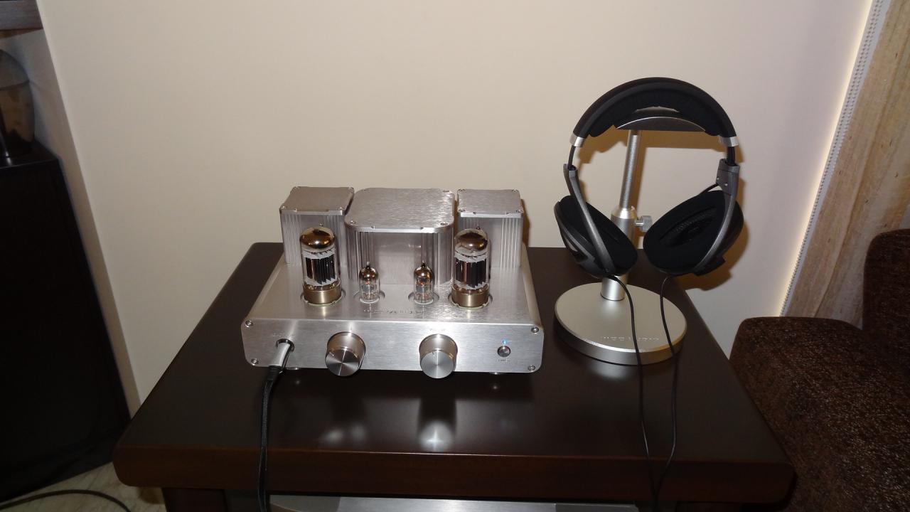

Re: Ας εκφραστούμε ελεύθερα για ακουστικά και ενισχυτικά επί παντός...

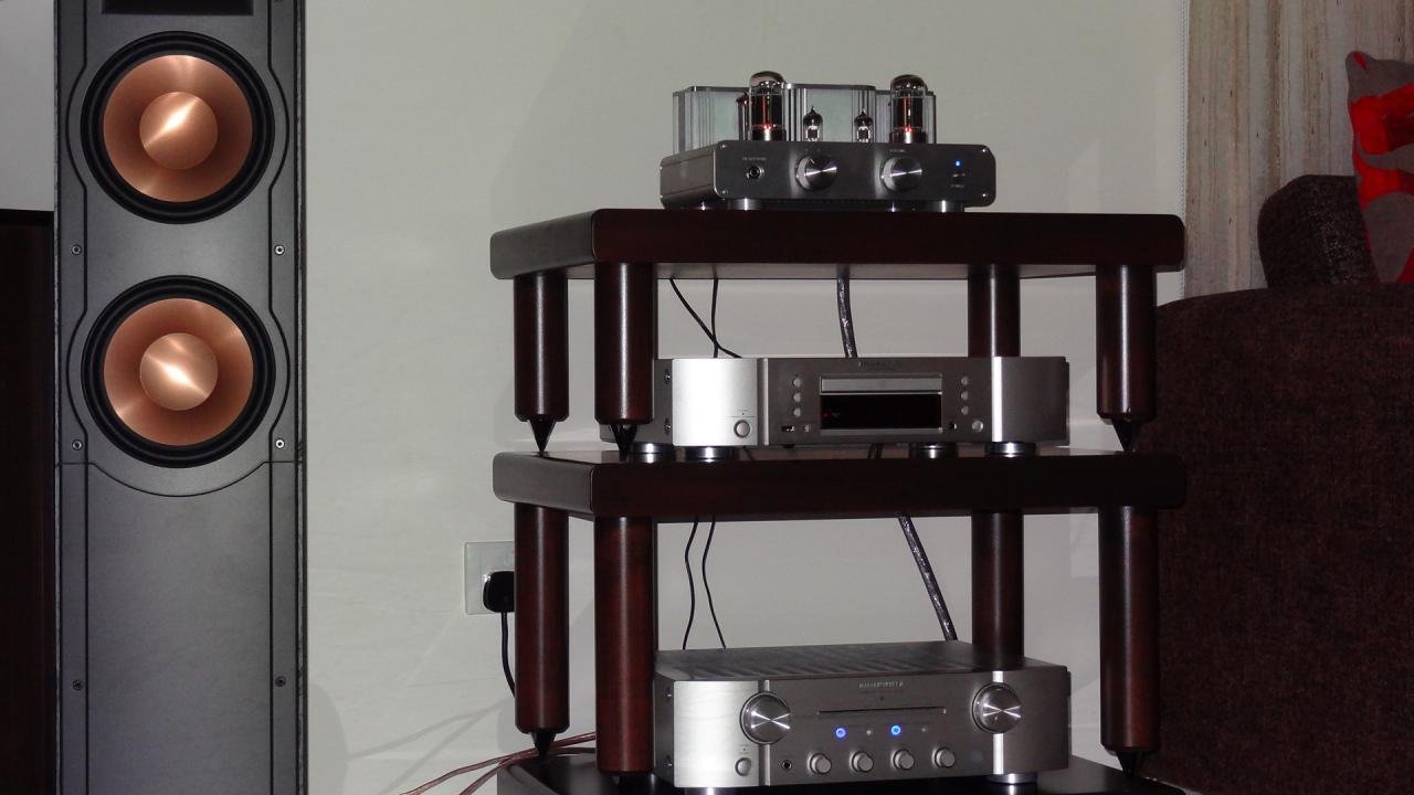

Ευχαριστω. Tα ακουστικα αγοραστηκαν απο τις ΩΔΕΣ οταν τα βρηκα σε καλη τιμη μεσω scroutz.gr 560 euro με μεταφορα στην θεσ/νικη.Ο WA2 μεσω του site της Woo οπου διαθετει πλεον τους ενισχυτες της παγκοσμια.Συνολικα ο WA2 μου κοστισε με τα μεταφορικα και τελωνιο στην κυπρο περιπου 1200 euro.O WA2 ως προενισχυτης συνοδευει το Marantz PM7004 και τα KLIPSCH RF-82 οπου εχω buzz/hum θεμα και δεν το εχω λυσει ακομα.Ο θορυβος ομως δεν περνα στα ακουστικα τα οποια ειναι με μια λεξη μελι.Ειμαι γενικα ευχαριστημενος απο τον ενισχυτη ακουστηκων,αλλα απο την προενισχυση εχω hum-θεμα και το ψαχνω....
Για να δουμε που θα φτασουμε...??

Έχει ο μάραντζ σου είσοδο για ενίσχυση των τελικών του σταδίων ;

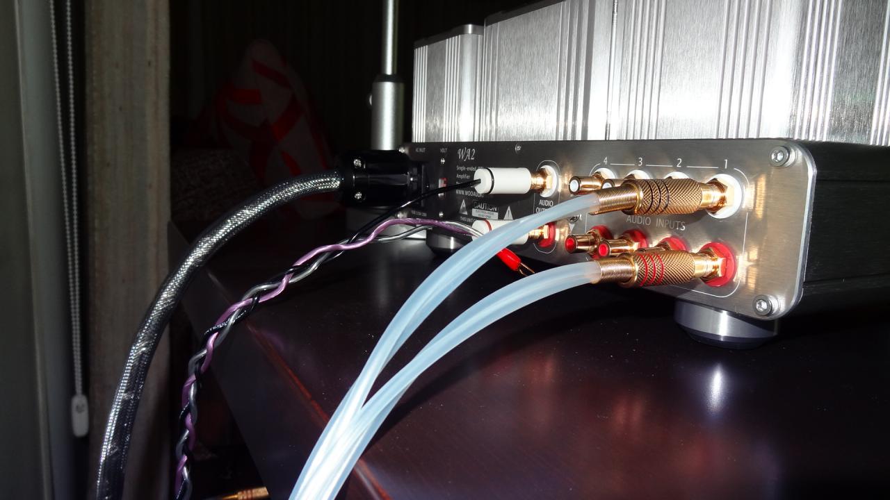

Βλέπω ότι σαν IC διασύνδεσης,έχεις κατά πάσα πιθανότατα,τα πάμφθηνα πλαστικά του κιλού,που βρίσκονται μέσα στις συσκευασίες μηχανημάτων.
Ξεκίνα ν' άλλαξεις αυτά πρώτα με κάποια της προκοπής,δεν είναι ανάγκη να είναι ακριβά κι άν δεν λυθεί το θέμα σου, μετά κοιτάς τις λάμπες σου σαν αίτιο του προβλήματος που αναφέρεις.Ετσι κι αλλιώς άν είναι τέτοια θέλουν πέταμα.

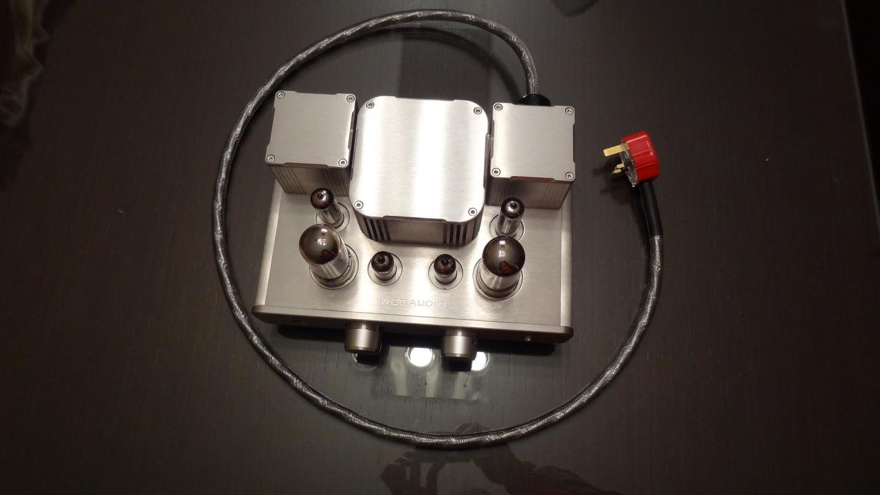

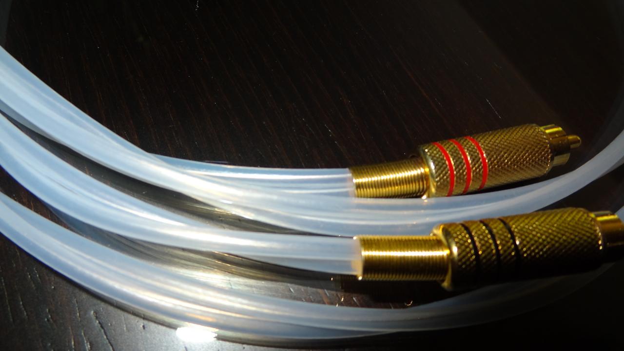

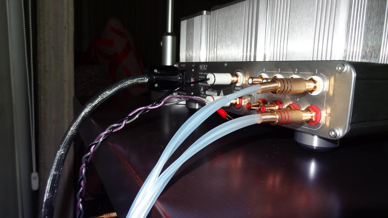

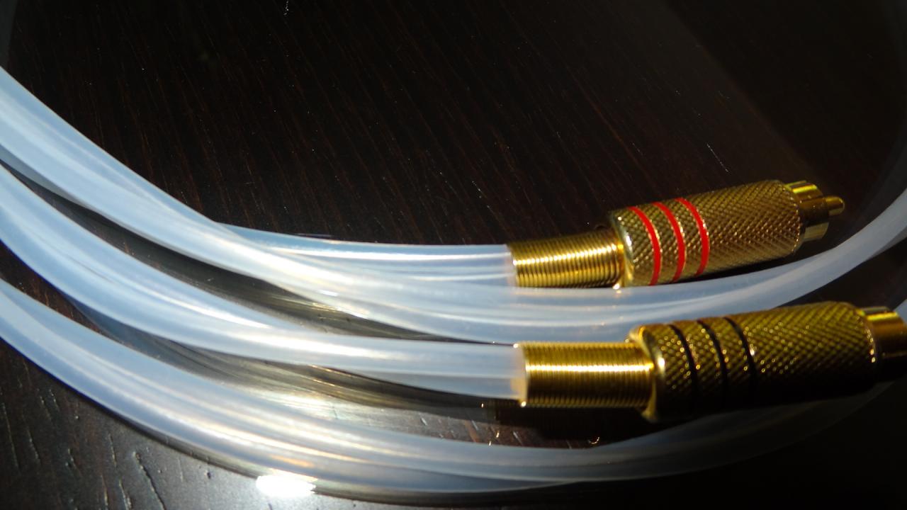

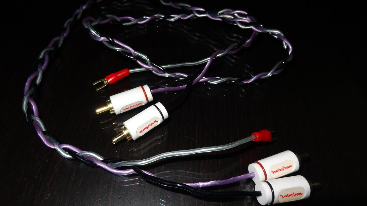

DSC07510.jpgDSC07497.jpgDSC07499.jpgΟ marantz pm7004 μπορει να ειναι και προ και τελικος.Τα rca του κιλου που λες αντικατασταθηκαν με καποια μετρια απο e-bay δεν ειμαι στο ελεος του εργοστασιου,οπως και το καλωδιο τροφοδοσιας αφου ο woo δεν πωλειται ετσι κι αλλιως με καλωδιο.Οι λαμπες κοντευουν τις 200 ωρες,εχω πειραματιστει με αλλα καλωδια,με γειωσεις,με αλλες λαμπες για δοκιμη free απο την woo,και υστερα απο μακροσυρτο διαλογο με τον jack woo και τον τεχνικο του καταληξαμε στο οτι η ειναι θεμα ρευματος ο μηχανικος συντονισμος του μετασχηματιστη που βγαζει θορυβο στην προενισχυση η το φαινομενο θα μετριαστει σημαντικα με αναβαθμισμενες λαμπες.Ετσι κι αλλιως η λαμπα μεχρι ενος σημειου ησυχαζει σε αυτην την κατηγορια υποθετω...Αυτη την στιγμη κανω ερευνα για power line conditioner και ups η σταθεροποιητη τασης.

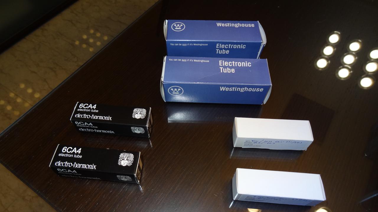

Δοκίμασε να αλλάξεις λάμπες πρίν απο ότι άλλο με κάποιες καλές π.χ JJ,EH,SVETLANA...
Ετσι κι αλλιώς χαμένες δεν θα πάνε.
Μην δώσεις χρήματα για σταθεροποιητές κλπ.
Δοκίμασε κατ' αρχήν,ν' αλλάξεις την πρίζα που τροφοδοτείς το μηχάνημα-τα με κάποια άλλη σ' άλλο σημείο.

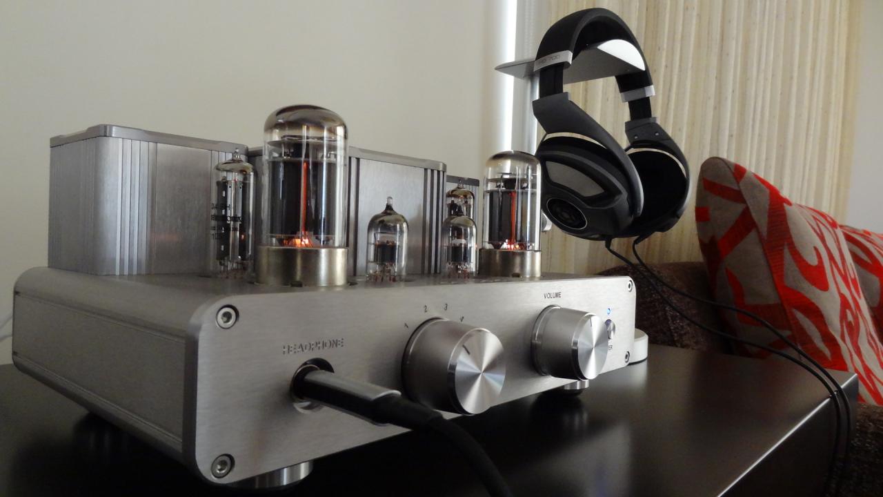

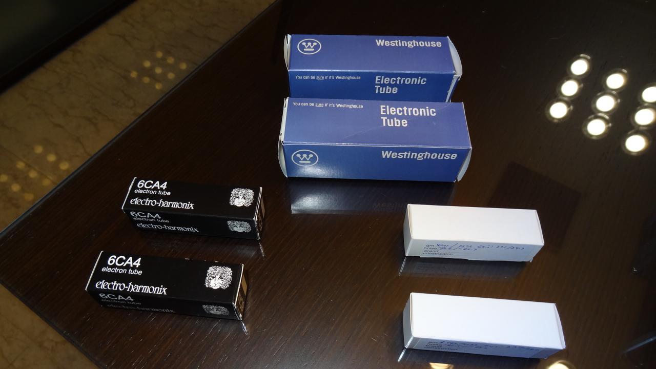

DSC07298.jpgSylvania 6DJ8,Westinghouse 6080,Electro Harmonix 6CA4.
Απάντηση: Ας εκφραστούμε ελεύθερα για ακουστικά και ενισχυτικά επί παντός...
Μια χαρά είναι αυτές.

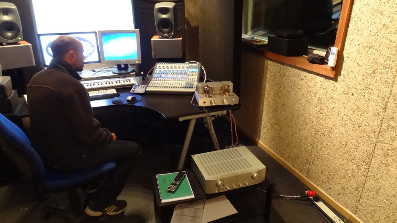

εχω κανει τις δοκιμες με ρευμα απο διαφορετικα σημεια απο πολυμπριζο η μη.Με φιλο ηλεκρολογο δοκιμη με καλωδιο απ´ευθειας απο τον πινακα και με φερριτες σε ολα τα καλωδια,πολυμετρο για ελεγχο των πτωσεων τασεων.(οταν δουλευει μαζι με το συστημα και το 24αρι a/c στο σαλονι 8 στις 10 ο Marantz θα ριξει ρελε!)

Κάτι πρέπει τότε,να παίζει με την γείωση στο σπίτι σου ή με το ίδιο το μηχάνημα...
Σε σχέση με την γείωση,σ' αυτή πρέπει να είναι περίπου ίδια τα volt φάσης-ουδέτερου και φάσης γείωσης για να έχεις καλή γείωση.
Ζήτα απο κάποιο ηλεκτρολόγο να την τσεκάρει.

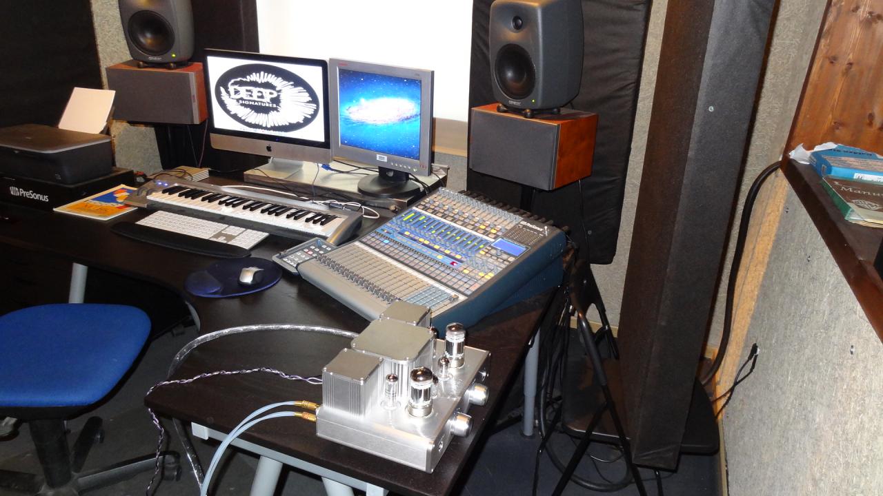

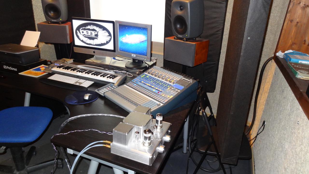

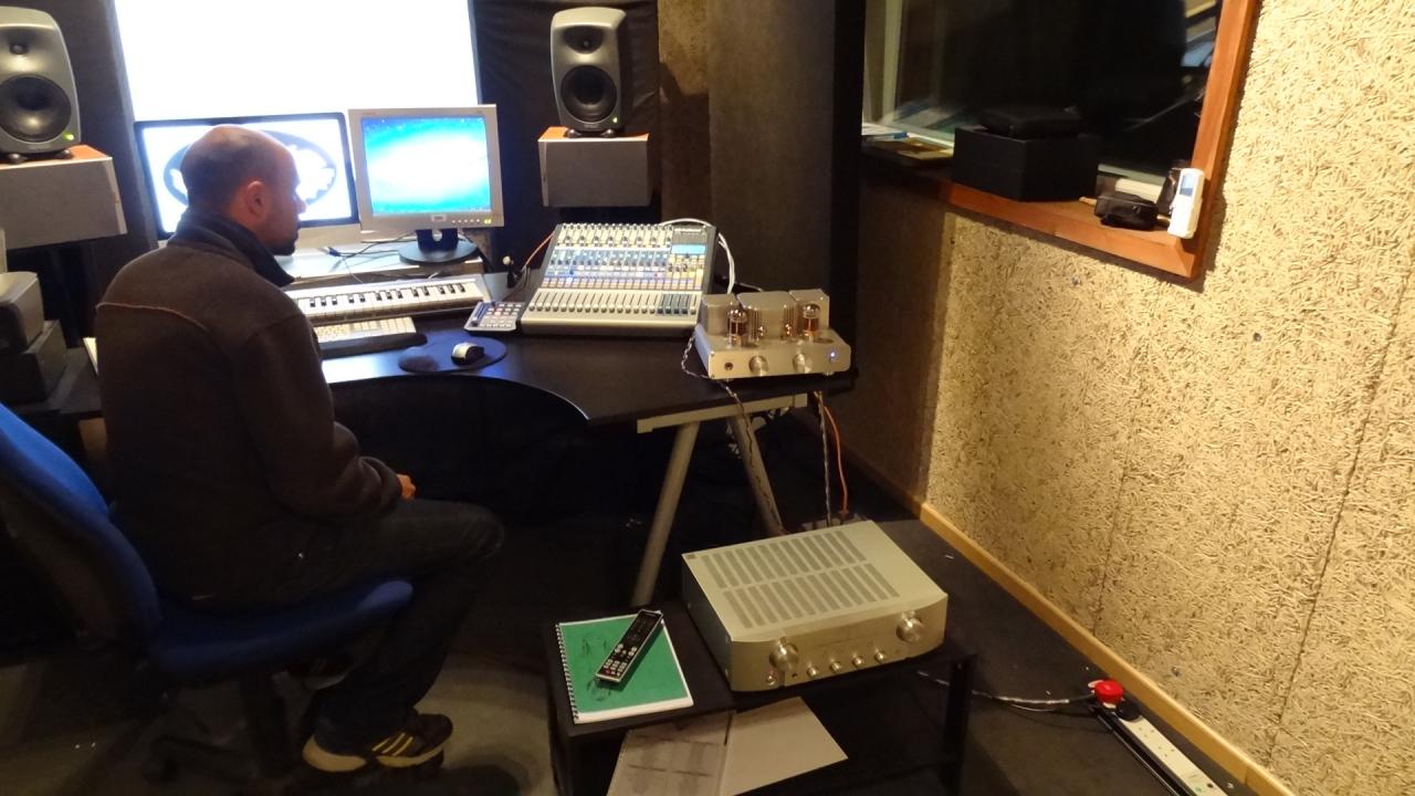

DSC07680.jpgDSC07691.jpgΓια να καταλαβεις μεχρι και σε studio ενος φιλου πηγα για τεσταρω με παθητικα dynaudio,ενεργα genelec,και εναλλαξ marantz η τελικος τρανζιστορατος AMC.Ο θορυβος πρακτικα ηθελε μικρη συγκεντρωση για να αντιληφθει αρκετα χαμηλοτερος απο το σπιτι.Αφου ο μουσικος-ηχοληπτης μου ειπε *και που το προβλημα..!*.Τα KLIPSCH ξεβρακωνουν τους ενισχυτες...Αυτο τουλαχιστον που με ανεβασε ειναι οτι μου ειπε,και το καταλαβα κι εγω ακουστικα ειναι οτι ο woo επαιξε πιο γλυκα απο τον μικτη του στουντιο με σημα απο το pc.
