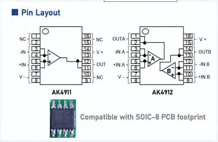

Bipolar είσοδος, τροφοδοσία έως +/-25V, 38MHz bandwidth, 24V/μS slew rate, 100mA ρεύμα, κτλ κτλ
Βγαίνουν σε footprint 16 pin HTSSOP 4.4mm × 5.0mm οπότε λογικά θα μπουν εύκολα σε adapter pcb ώστε να δοκιμαστούν στη θέση κλασικών DIP τελεστικών.

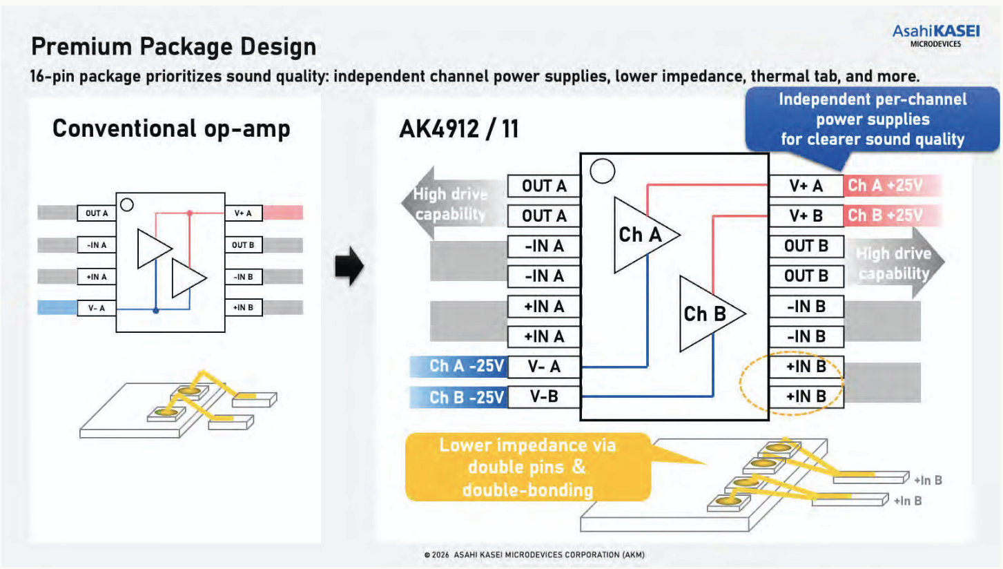

Αρκετά ενδιαφέρον.. μεταξύ άλλων μαθαίνουμε και ότι έχουν κάνει double bonding στα pins, και ότι στη διπλή έκδοση μπορείς να τροφοδοτήσεις ξεχωριστά το κάθε μισό του τελεστικού.
Επίσης το package που διάλεξαν είναι πρακτικά συμβατό με τα γνωστά SOIC-8 footprints, οπότε μπορεί πολύ εύκολα να ενσωματωθεί σε υπάρχουσες σχεδιάσεις.

Μαλιστα ! , RFαδικες τακτικες !! ( double bonding στα pins ) , η ιστορια επαναλαμβανεται οπως και με τις λυχνιες π.χ με την EC88 και αλλες λυχνιες ! .
