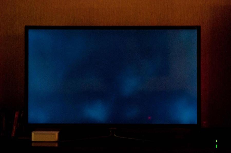

Γεια σας...
Πριν μια βδομαδα πηρα μια SAMSUNG UE46ES6100.....τουμπανο, πολυ καλα χρωματα, πολυ καλη αντιθεση, καλη αποκριση, γενικοτερα με το PS3 πολυ ευχαριστημενος.....ολα ΟΚ
Πλην της ασπρες κυλιδες (κατω δεξια εντονα, στην μεση ισα ισα) που διακρινονται στις μαυρες σκηνες, εικονες....και ειναι ενοχλητικο....
Πριν κανω αυτο το post, εχω τσεκαρει τις ρυθμισεις της TV, συμφωνα με πολλα ελληνικα και ξενα forum... αλλα τζουφια η προσπαθεια...
και λεω να παρω την Samsung για αντικατασταση, ξερω ομως οτι θα μου πουν, οτι το προβλημα ειναι γενικοτερο στις LED TV....και μπλα μπλα μπλα
Υπαρχει καποιος που να την εχει αντικαταστησει;;;;
ή καποια αλλη λυση;;;;
Κριμας τα λεφτα ρε παιδες.....
Ευχαριστω για το χρονο σας.....

Clouding.jpgΝα και η φωτο που εβγαλα.....οχι απλως clouding.......karaclouding....
Re: ΑΣΠΡΕΣ ΚΥΛΙΔΕΣ ΣΕ LED SAMSUNG
Aυτο δεν ειναι clouding.
Αυτο ειναι το νεφελωμα του Ωριωνα.
View attachment 81294Να και η φωτο που εβγαλα.....οχι απλως clouding.......karaclouding....
Για αυτο τον λογο δεν ξαναασχολουμε πια με τηλεοραση σαμσουνγκ, τραγικοτατο κλαουντινγκ σε ολλα τα σημεια της οθονης!!!!απορω πως πουλανε τοσο πολυ οι τηλεορασεις της εν λογο εταιριας.

Στην φωτο εχω ανεβασει και τα ISO για να φανει (τονιστει) το προβλημα.....δηλαδη ενα απλο ματι με αλλη ρυθμιση και οχι ρυθμιση "ταινια" (οπως σας λεω ποιο πανω) μπορει και να μην το προσεχε!!!!!
