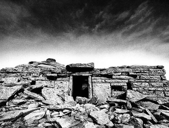

Λοιπόν, πρώτη επιλογή ως ποιοτικότερου α/μ φίλμ έχουμε το Τ-ΜΑΧ 100 της Kodak (πολύ καλά σχόλια έχω ακούσει για το Acros 100 της Fuji αλλά δεν το έχω δοκιμάσει ).
Ο συνδυασμός του με T-Max developer αποδίδει καλύτερα. Όπως συμβαίνει με τα περισσότερα αρνητικά χρειάζεται μια ελαφριά υπερέκθεση +1/3 του στόπ για να γράψει καλά.
Στο τοπίο θα χρειαστεί φίλτρο. Ένα κίτρινο τουλάχιστον, αλλιώς ουρανός και σύννεφα γιόκ!
Σε πιο πρωχωρημένο στάδιο ή άν έχουμε διάθεση για πειραματισμούς μπορούμε να χρησιμοποιήσουμε πορτοκαλί, ακόμα και κοκκινο. Με το τελευταίο θα πάρουμε αρκετά έντονο κοντράστ, μαύρο ουρανό και λευκά βουτυράτα σύννεφα.
Φωτό το Δρακόσπιτο της Όχης, φίλμ Tri-X pan 400 και πορτοκαλί φίλτρο. Το φίλμ είναι εμφανισμένο με τον HC-110 της Kodak, αγαπημένο εμφανιστή του Ansel Adams και τυπωμένο σε Ilford Multigrade
