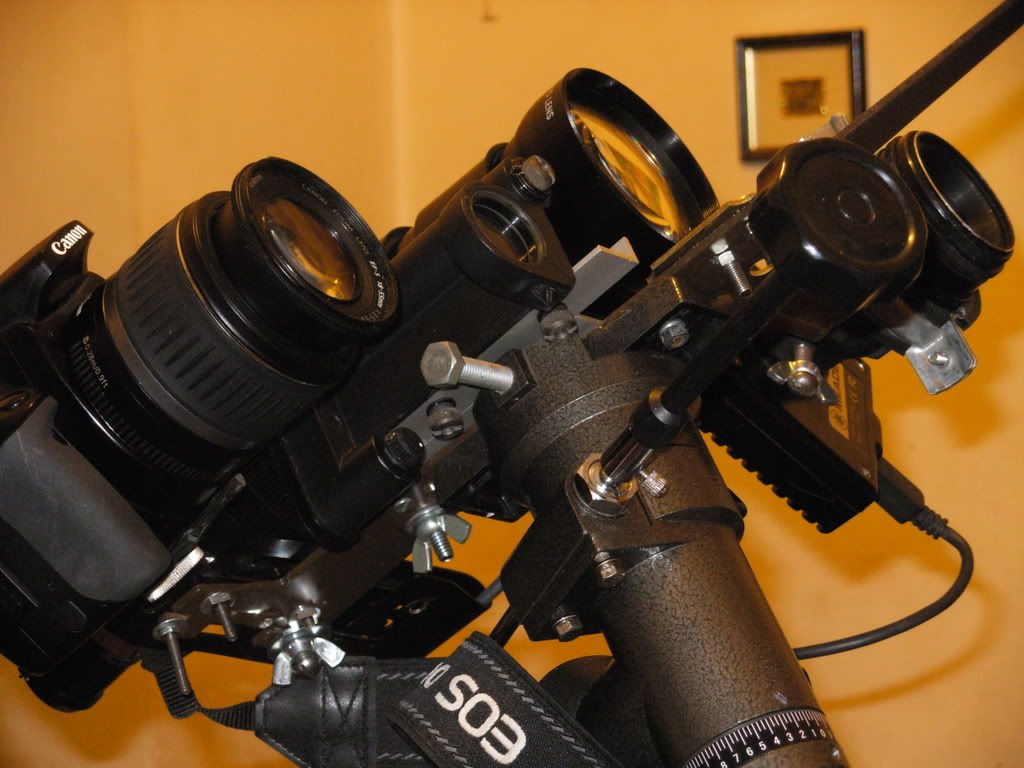

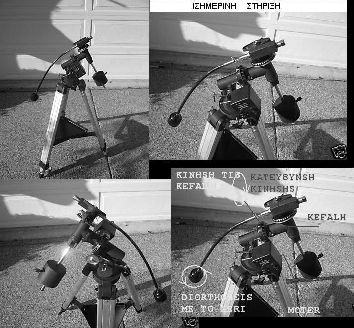

και εδω ειναι το δικο μου setup (Τεμπελικο συστημα για να μην αλλαζουμε
φακους μιας και ολους τους εχω διπλους για χρηση και εκτος τριποδα) πανω στην ισημερινη.
Απλως επανω σε κα8ε φακο κουμπωνω και ξεκουμπωνω το σωμα της μηχανης.
Παντως ενα απλο τριποδο με μοτερ (ισημερινη στηριξη) οπως του εβαυ και μια DSLR ειναι αρκετα να μας κανουνε την δουλεια μας ερασιτεχνικα.
(το παραδειγμα του εβαυ το ειχα τυχαια.Πωλουνται και καινουρια αυτα
τα τριποδα στους αντιπροσωπους που εχουνε τηλεσκοπια κλπ)

Επειδη το εβαυ συνηθως σβηνει τα λινκ βαζω ξανα την φωτογραφια της
ισημερινης στηριξης με καποιες εξηγησεις.

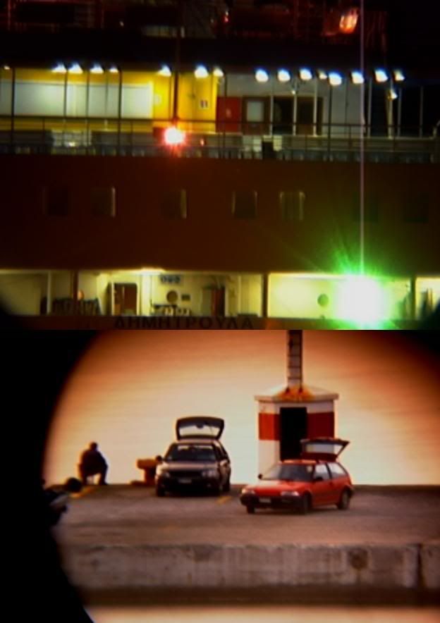

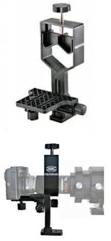

Ενας διαφορετικος τυπος ειναι η Afocal φωτογραφιση.Ο φακος της μηχανης
η της καμερας "κολλαει" επανω στον προσοφθαλμιο ενος τηλεσκοπιου η σε
κυαλι.Βεβαια αν και ευκολο στησιμο τα αποτελεσματα δεν ειναι ιδιαιτερα θεαματικα.Απαιτει ειδικο ανταπτορα σαν κι αυτον εδω
Καποιες φωτογραφισεις με αυτο το συστημα παρακατω
Και σε επιγειους στοχους σε αποσταση 3-5 Χλμ.Φυσικα υπαρχει μεγαλο
βινιεταρισμα και παραμορφωση του ειδωλου απο τις ατμοσφαιρα.
Στις γωνιες της φωτογραφιας υπαρχει επισης η σιλουετα του
προσοφθαλμιου.

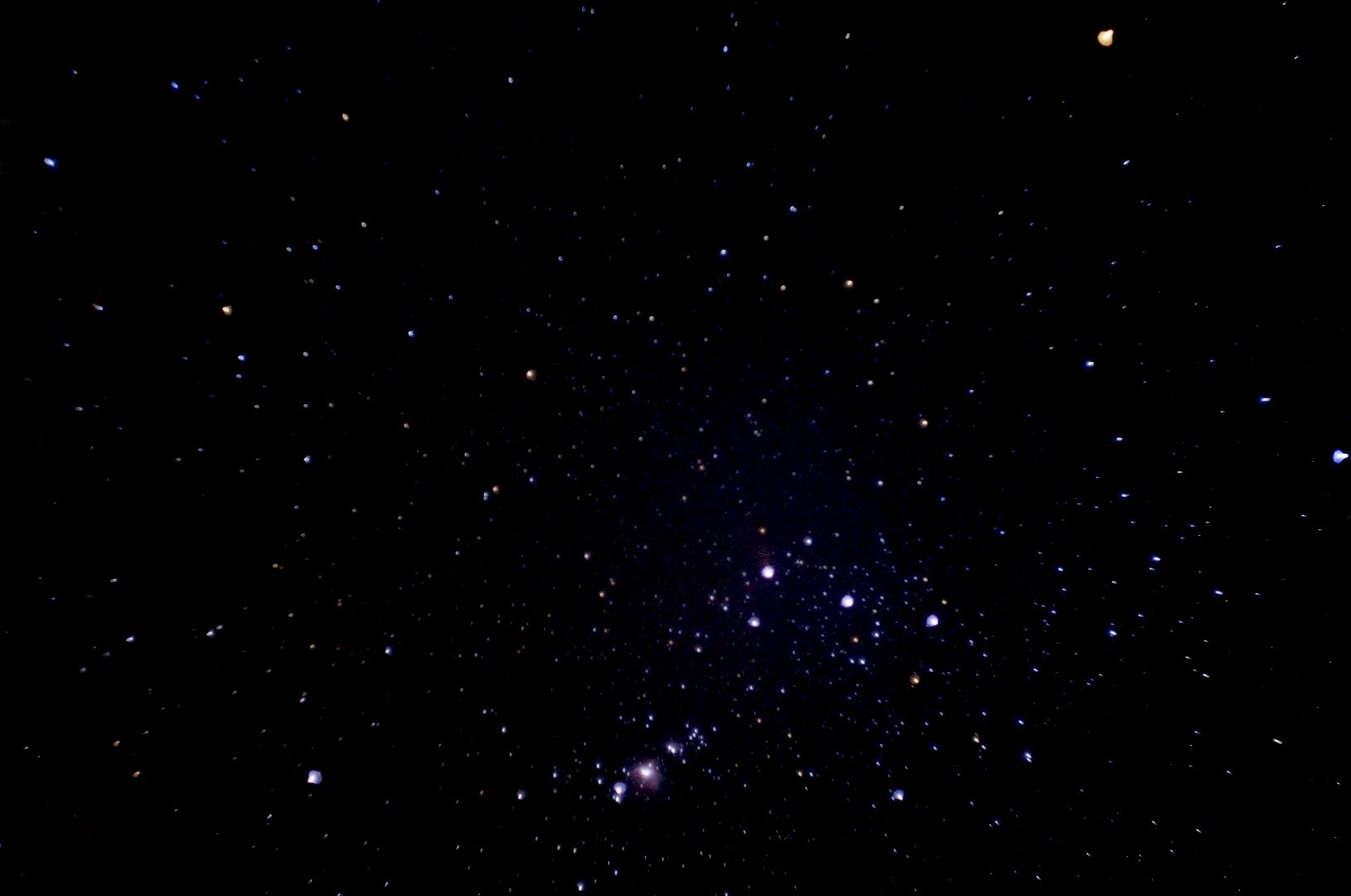

Ενας ωραιος Ωριονας με τηλεφακο στα 800 ΙΣΟ (Μ42-Νεφελωμα του Ωριονα)
Ευκολος και μεγαλος στοχος ακομα και για εναν αρχαριο

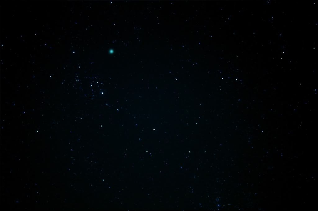

"Comet 17P/Holmes shocked astronomers on Oct. 24, 2007, with a spectacular eruption.
In less than 24 hours, the 17th magnitude comet brightened by a factor
of nearly a million becoming a naked-eye object in the evening sky"
Ο κομητης 17P/Holmes σοκαρισε τους αστρονομους οταν στις 24 οκτωβριου 2007 εξεραγη και απο αντικειμενο 17ου μεγεθους εγινε αυξανοντας την φωτεινοτητα του σε 24 ωρες κατα ενα εκατομυριο φορες περιπου και ορατος με γυμνο ματι.
Μια ωραια φωτογραφια που ειχα παρει με 182 δευτερολεπτα εκθεση.(exif data)

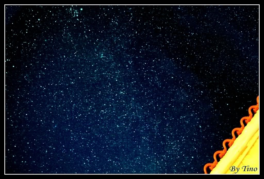

Για αυτο οι Γαλατες φοβοτανε μην τους πεσει ο ουρανος στα κεφαλια..κατι πρεπει να ξερανε....
Αντε και την πηραμε....και τωρα τι την κανουμε?
Στησαμε την D70 στο τριποδι σημαδεψαμε τον ουρανο και να το αποτελεσμα..
Μια φωτογραφια ολο θορυβο και μερικα αστερακια εμφανισμενα....
σαν κι αυτην εδω...
Θερμικος θορυβος απο την μεγαλη εκθεση, Βινιεταρισμα και ενα σωρο αλλα σφαλματα...και καπου κει στο βαθος μεσα στην φωτογραφια,
πρεπει να ειναι και ο στοχος μας (το νεφελωμα του Μ20 ).
Μα ειναι δυνατον να συλλεξουμε καποια πληροφορια απο αυτη την φωτογραφια? Φαινομενικα δειχνει αδυνατο...
Και ομως ειναι !!!

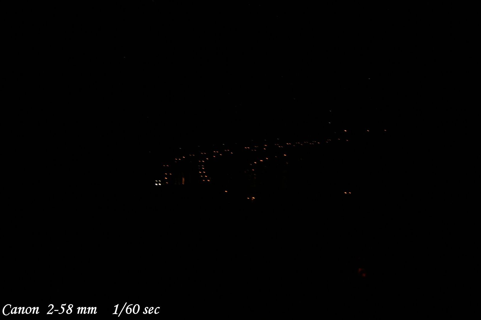

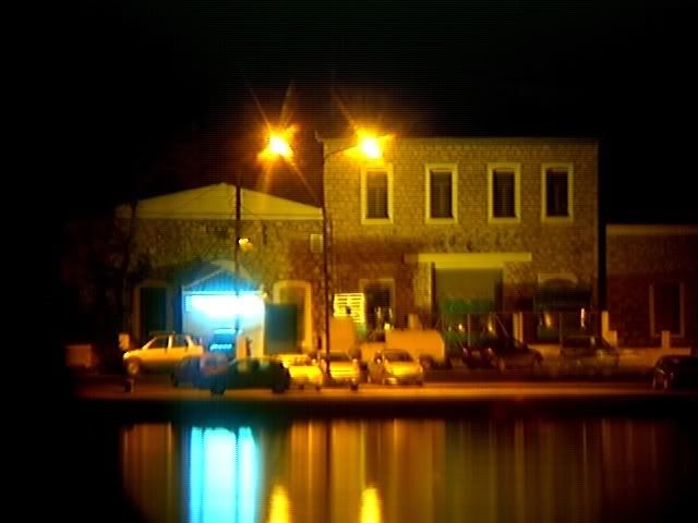

...Και το ψαξιμο με τους SLR φακους συνεχιζεται.
Η σκεψη μου ηταν εκτος απο την εστιακη αποσταση μηπως αλλαζει και το
aperture?
Λογικα εφ'οσον η απεικονιση του φακου ειναι πια ενα crop απο την αρχικη μας πανω στο CMOS θα επρεπε να αλλαζει και η φωτεινοτητα.
Αλλα η θεωρια μας λεει οτι οταν η εστιακη αυξανεται η φωτεινοτητα κατεβαινει.Θα ισχυει αυτο και στην περιπτωση εδω?

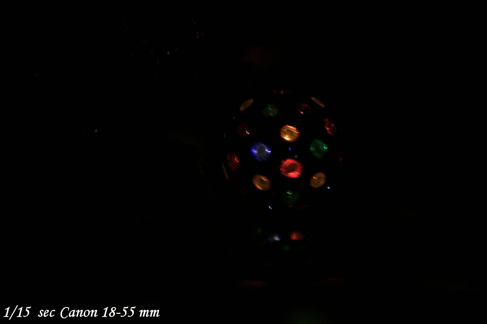

Για την δοκιμη χρησιμοποιησα ενα παλιο φακο 2/58 της Ζενιτη και τον 18-55
της Κανον.Τα αποτελεσματα ηταν εντυπωσιακα.Σε ημερησια ληψη με τον Ζενιτη δεν μπορουσα να τραβηξω φωτογραφια με λιγοτερο απο 2500 ταχυτητα χωρις να την καψω.
Ο παλιος φακος αφηνε αφθονο φως να περασει
αν και λειτουργουσε με μεγαλυτερη εστιακη τωρα.Αυτο ηταν πολυ χρησιμο για μενα επειδη θα μπορουσα να εκμεταλευτω μεγαλυτερες ταχυτητες σε
βραδυνη φωτογραφιση ωστε να αποφυγω το κουνημα της φωτογραφιας.
Η επομενη δοκιμη εγινε σε Βραδυνη φωτογραφιση με ιδια ταχυτητα κλειστρου.Και εδω βαζω τα αποτελεσματα.
(Η τελευταια επρεπε να γραφει 18-55 κανον.Απο λαθος εγραψα 2/58 χαρακτηριστικο του φακου Ζενιτη)
Παντα ειχα προβλημα σε βραδυνη φωτογραφιση οταν δεν ειχα τριποδο μαζι.
Νομιζω οτι ο φθηνος παλιος φακος της Ζενιτη μου εδωσε τωρα μια αρκετα
ικανοποιητικη λυση για να αποφυγω κουνημενες φωτογραφιες.
Μενει τωρα να τον δοκιμασω σε συνθηκες για φωτογραφιση νυχτερινου
ουρανου.Δυστυχως ακομα ο καιρος δεν επιτρεπει τετοια δοκιμη προς το παρον.
Αν αποδειχτει αρκετα γρηγορος φακος θα μπορω να παιρνω φωτογραφιες με
μικροτερες εκθεσεις και να χρησιμοποιω λιγοτερο την ισημερινη στηριξη.
Απο την εμπειρια μου ,δειχνει οτι ο φακος της Ζενιτη θα ριξει τον χρονο εκθεσης τουλαχιστον στο μισο σε σχεση με τον φακο της κανον.
Αν τυχον ειναι και καποιος αλλος κατοχος αυτου του παμφθηνου φακου (τον εχω δει και στο ΕΒΑΥ με 5 ευρω) ας το δοκιμασει.Αξιζει τον κοπο αφου δειχνει
φοβερα γρηγορος φακος να μας πει και καποιος αλλος την εμπειρια του.
Ανταπτορα για τον φακο βρηκα απο εβαυ με 4-5 ευρω μαζι με τα μεταφορικα
απο Hong Kong.
-bye-

Πρωτη δοκιμη στα 30 δευτ με τον 50αρη Helios.Αν και πολυ γρηγορος εχει αφθονο χρωματικο σφαλμα και εντονοτατο φαινομενο κομης αδικαιολογητο για
50αρη φακο.
Λογω κρυου δεν επιχειρησα περισσοτερες δοκιμες αλλα μαλλον ειναι απαραδεκτος για οτιδηποτε.
Ο αστερισμος του Ωριωνα σε Piggy back στην δοκιμη.
