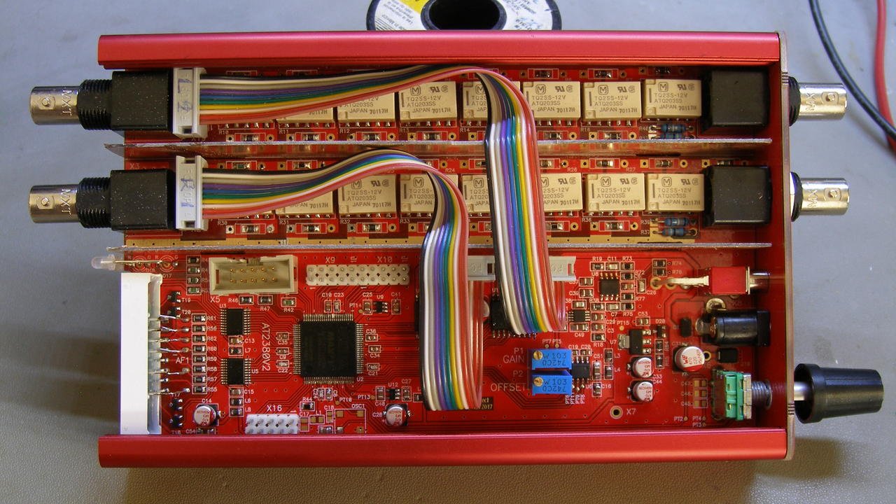

To εσωτερικό του διακρίνεται για την καλή του διάταξη, στηριγμένο πάνω σε ένα μακρόστενο Hammond κουτί, επάνω τα δύο ανεξάρτητα κανάλια εξασθένισης με τα ρελέ και το δικτύωμα αντιστάσεων, χωρισμένα μεταξύ τους αλλά και από το ψηφιακό μέρος με δύο παράλληλα shield, στο κάτω μέρος ο ψηφιακός έλεγχος του εξασθενητή, εμπρός οι είσοδοι, η οθόνη, τα led λειτουργίας και σφαλμάτων, στο πίσω μέρος το encoder, τροφοδοσία, διακόπτης αποκλεισμού ψηφιακού κυκλώματος και οι έξοδοι.
H διαχείριση γίνεται από ένα Altera Max V Series και ο Frex έχει κάνει πολύ καλή δουλειά στον προγραμματισμό της συσκευής.

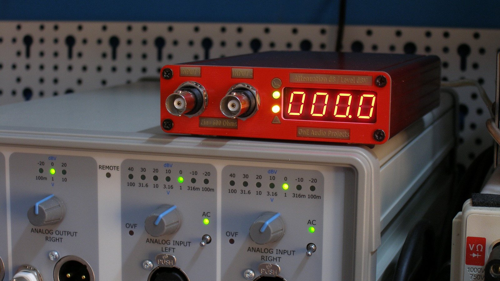

Προσωπικά το έφτιαξα για χρήση πάνω στην έξοδο του RTX6001 Audio Analyser που διαθέτω.

Να τη βάλω στην έξοδο της γεννήτριας του RTX6001 Audio Analyser, επειδή μου έδινε μόνο 3 επιλογές στάθμης.
Ήθελα κάτι που να μπορώ να παραμετροποιώ τα βήματα της εξασθένισης κατά 0.5dB, για την 3η πιο υψηλή στάθμη της γεννήτριας.
