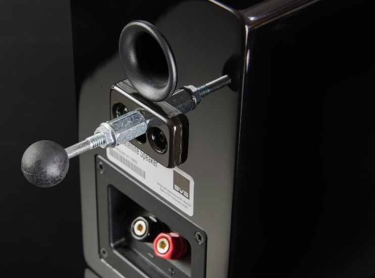

To κυρίως θέμα με τα upfiring επάνω σε τοίχο είναι ότι δεν έχεις τρόπο να τα στρίψεις έτσι ώστε να έρθουν στην επιθυμητή γωνία δεξιά-αριστερά, γιατί τη γωνία ως προς την κάθετο την έχουν ενσωματωμένη και έτσι απλά επιλέγεις σε ποιο ύψος θα μπει.
Για τη θέση Front Height δεν έχει και τόσο σημασία, απλά μπαίνουν στην ίδια ευθεία με τα εμπρός.
Για να πας σε bookshelf μικρό ηχείο, θα πρέπει να βρεις και την κατάλληλη βάση που θα τους δώσει την απαραίτητη κλίση προς τα κάτω.
Προτείνω να δεις ηχεία που παίρνουν βάση τύπου omnimount. Προϋποθέτει το ηχείο να έχει το κατάλληλο σπείρωμα στην πλάτη.

Δεν γνωρίζω ποια ηχεία παίρνουν Omnimount βάση, απλά έφερα σαν παράδειγμα το SVS Prime Satellite που ξέρω ότι παίρνει τέτοια βάση, εφ' όσον επιλέξεις την επιλογή να πας σε ηχείο Bookshelf μικρό.
Γιατί υπάρχει και το Prime elevation που μπαίνει flush, έχει την ενσωματωμένη κλίση, αλλά δεν ρυθμίζεται δεξιά αριστερά (παίρνει βέβαια κι αυτό την ίδια omnimount αν το θελήσει κάποιος).

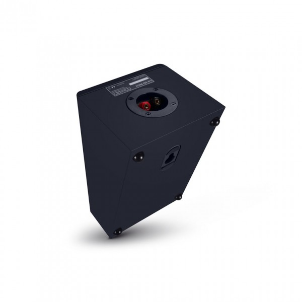

Ναι. Όλα τα upfiring ηχεία έχουν στο πίσω μέρος ένα Keyhole για να μπορέσεις να τα κρεμάσεις στον τοίχο.
Να ξέρεις όμως ότι τα ηχεία αυτού του τύπου έχουν περιορισμένη απόκριση συνήθως, αφού είναι φτιαγμένα για να λειτουργούν κυρίως ως upfiring.
Πάντως, αφού δεν έχεις Monitor XT ηχεία, στη θέση σου ίσως κοιτούσα κάποιο δίδρομο ηχείο, έστω τύπου upfiring. Ευκαιρία είναι. Όπως αυτό της φωτογραφίας που έβαλα πριν.

Να ρωτησω τωρα πως θα καταλαβω οτι προκειται για upfiring αντι για τοιχου οπως το θελω εγω?
Ευχαριστω και σορρυ για τη ζαλαδα ;-)
Δες που έχουν τις μπόρνες τους.Τα κατ' εξοχήν upfiring - που κρεμιούνται και σε τοίχο επαναλαμβάνω - έχουν τις μπόρνες τους σε σημείο που έχεις εύκολη πρόσβαση όταν τοποθετηθούν επάνω σε άλλα ηχεία (upfiring θέση δηλαδή).
Το prime elevation π.χ. δεν είναι για χρήση σε θέση upfiring.
Reactions: Geoav75
