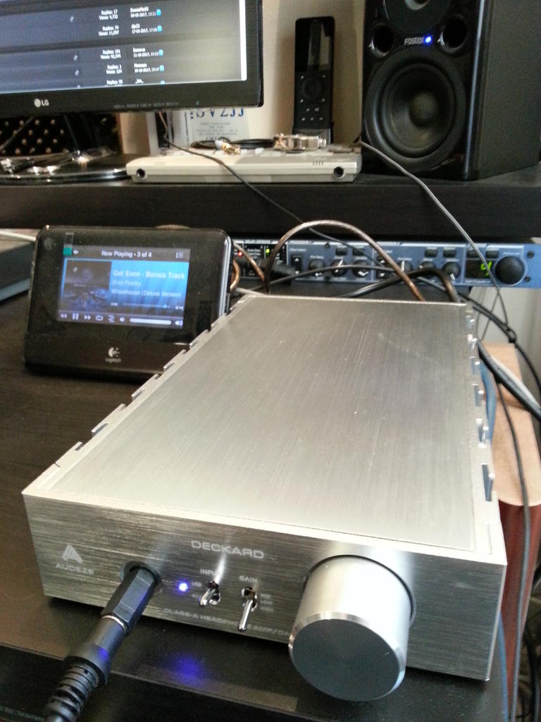

O Δημήτρης πέρα από τα 1000 και τα υπόλοιπα ακουστικά του ,έχει και ένα ζευγάρι ακουστικά audeze .
Eπομένως έχει δουλειά ...
Μήτσε ,ελπίζω να του έβαλες κανένα καλώδιο τροφοδοσίας.
Στη φωτό φαίνεται το μανίσιο usb.
Μπορείς κάλλιστα να ακουμπήσεις πάνω τον καφέ σου για να τον κρατάει ζεστό ....

ψάχνω να βρω κανα κρυογεννημένο...
δεν ζεσταίνεται πολύ, με 21 βαθμούς έχει σταθεροποιηθεί στους 36 (το περίβλημα) εδώ και 3 ώρες από τις 5 που είναι στο ρεύμα
Θανάση για τα ΕΛ8 λέμε...
αν και ακόμα δεν τα δοκίμασα, ακούω με τα Κ1000 και τα ΗΕ400
επίσης Πέτρο το squeeze το αναγνώρισε και παίζει απο την Usb, οπότε λύθηκε κι αυτή η απορία.

Είναι και cat friendly το μηχάνημα. Δεν έχει τρυπες.
Τρύπες δεν έχει αλλά έχει επιφάνεια που γεμίζει γραμμές .
Και δυστυχώς λόγω της θερμότητας που βγάζει αποτελεί ιδανική θέση για την αράξει η γάτα και να απολαύσει .....
Το squeeze φυσικά το αναγνώρισε ,όπως και το mac .
Το squeeze μερικές φορές <μπερδεύεται > με τις διαφορετικές εκδόσεις των xmos ,γιατί και αυτό φοράει xmos

δεν ξερω, εγώ δεν είχα βάλει dac στην usb του squeeze...οπότε...
Μήτσε το squeeze και το audeze και το ifi και το βουβάλι τα παίζει κανονικότατα[;oλα με xmos] ,εννοείται χωρίς drivers και τέτοιες ιστορίες .Παίζει και dsd είπαμε .
Δημήτρη δες τι έχει μέσα το Audeze και πάρε τις αποφάσεις σου
Driver transistors BC550 (NPN) and BC560 (PNP)
Output transistors C3421 (NPN) και A1358 (PNP)
Op amp LME49860NA
Voltage regulators : 7818Α (+18V) και 7918A (-18V) ( τα χειρότερα του κόσμου με τα σημερινά δεδομένα , αλλά όχι για τη δεκαετία του 80.

α. δεν είναι δικό μου
β. δεν πρόκειται να το αγοράσω
γ. τα χαρακτηριστικα τα διάβασα και γω χθες απ το νετ
δ. παίζει πολύ ωραία
ε. δεν κρινω κατι απο τι φοράει αλλά απ το πως παίζει
στ. πολλες φορές τα υλικα εποχής σε διάφορες υλοποιήσεις μας εκπλήσσουν
ζ. ακομα δεν εκανα συγκριση με τον κλωνο...εναν κλωνο απο μηχανημα παραπλήσιας τιμης χωρίς καν dac....
