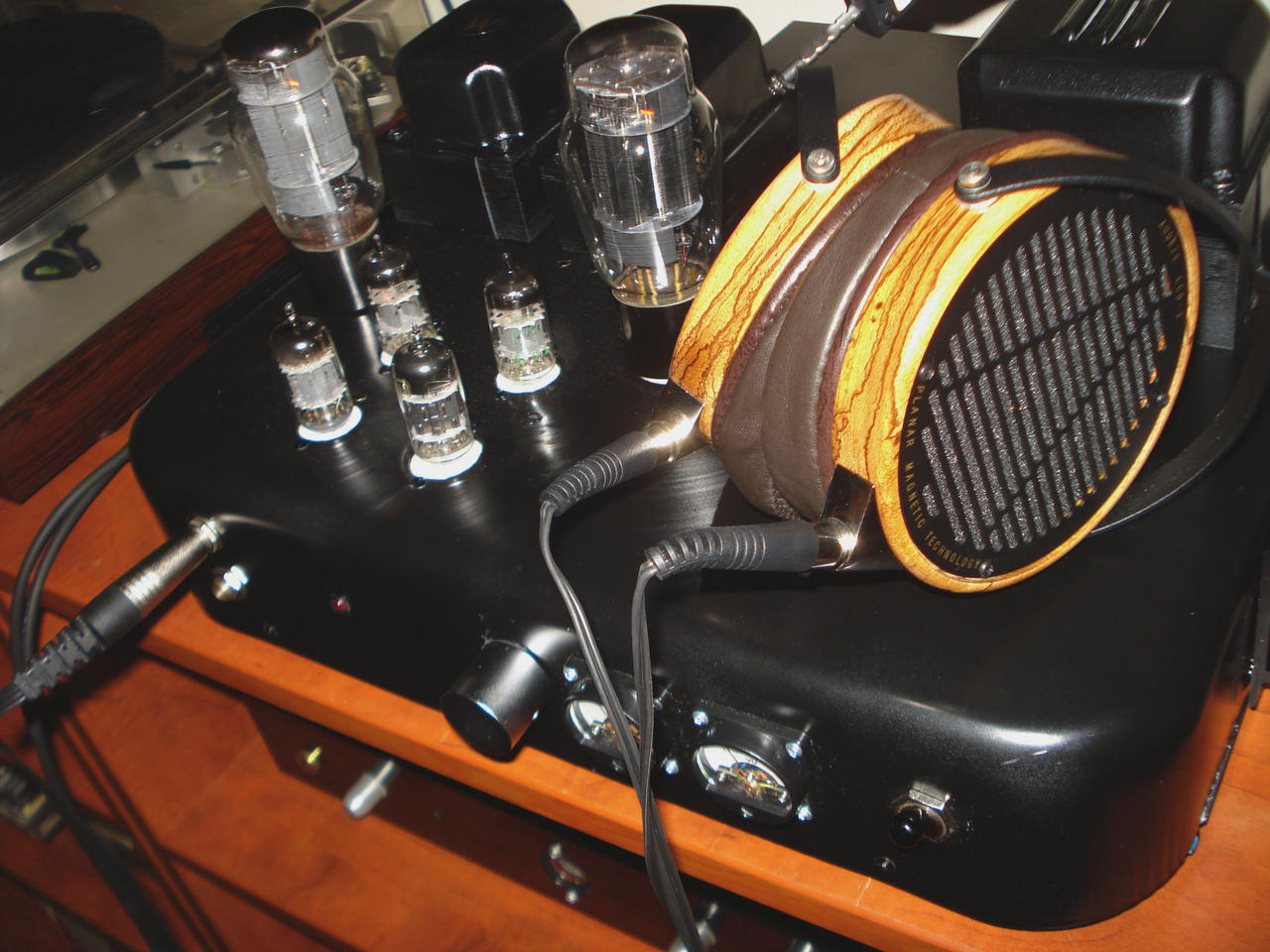

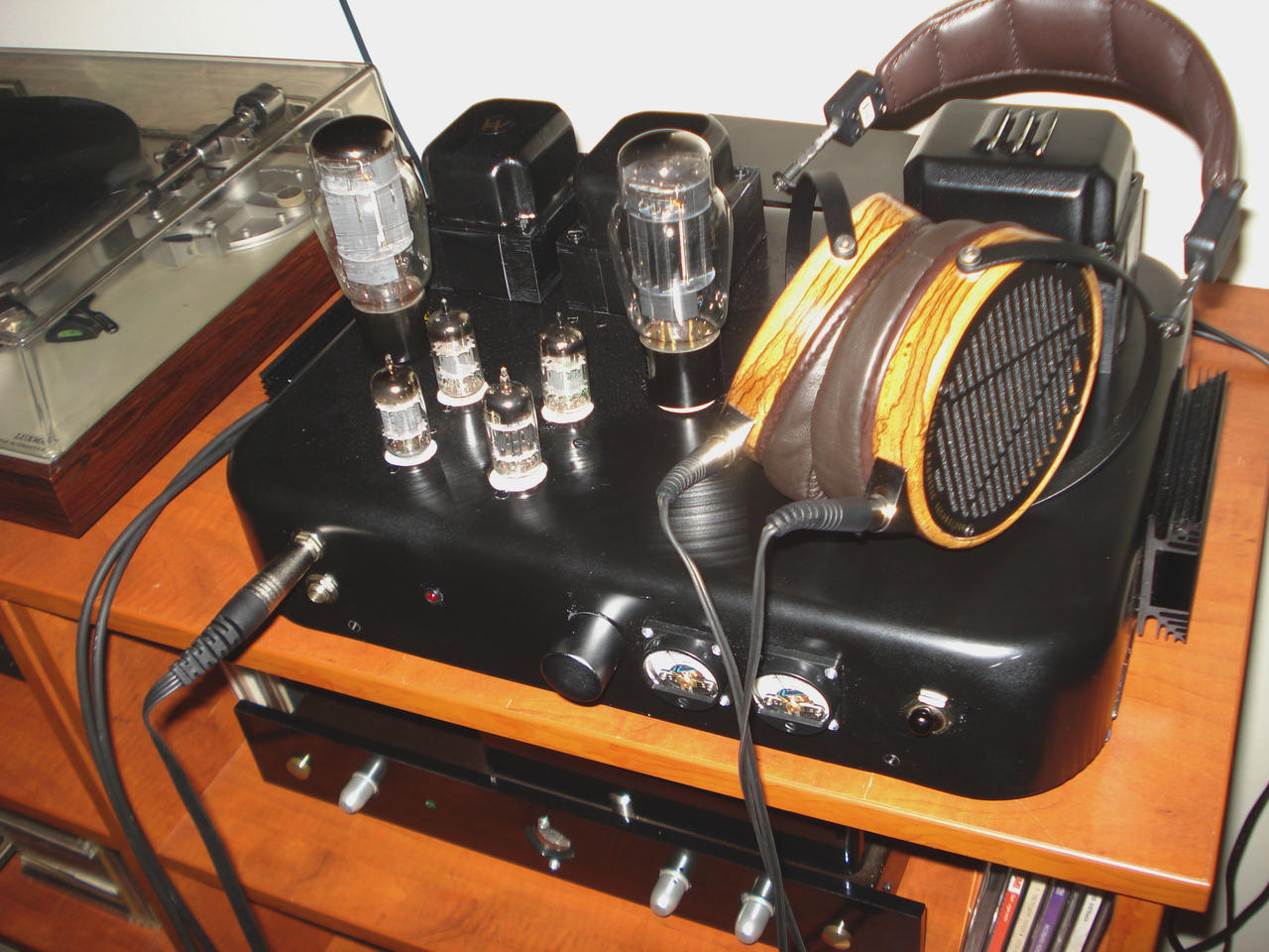

Εντυπωσιαστικα πληρως ακουγοντας τα AUDEZE LCD3 με λαμπατο ενισχυτη ακουστικων ..ειναι κατα την γνωμη μου οτι πιο ομορφο εχω ακουσει τα τελευταια χρονια απο ακουστικα κλειστου η ανοικτου τυπου,,τεραστια πληροφορια μουσικης, λεπτομερειες , ροη , ογκος του μουσικου γεγονοτος ,,απλα θελουν 1-2w στο καναλι για δυνατη αναπαραγωγη.
Εξοχα.

ο ενισχυτής είναι ιδιοκατασκευή ;
τα ακουστικά είναι σούπερ ! εύχομαι να τα ευχαριστηθείς και να σε ευχαριστηθούν ...
Ευχαριστω! οντως ειναι εντυπωσιακα ακουστικα.
Ο ενισχυτης ειναι ιδιοκατασκευη 2 χ 4W RMS απο 25- 130 Ω περιπου .
Ωραιο σετ απ.
Αν θες μας λες στα ποσα Ohm ειναι το δευτερεύον στους μετ/τες εξόδου?
Ευχαριστω,,
Το δευτερευον ειναι στα 28Ω , αλλα το πρωτευον υπολογισμενο στα μισα περιπου ΚΩ που χρειαζεται η βαθμιδα εξοδου ετσι ωστε η ``ανακλαση`` με φορτιο ακουστικων 30-100Ω να ισορροπει τα ΚΩ προσεγγιστικα στην δεουσα τιμη. Αποκριση 18-30.000ΗΖ 2W , 25-30.000 HZ 4W, ευαισθησια εισοδου 550 mV.
