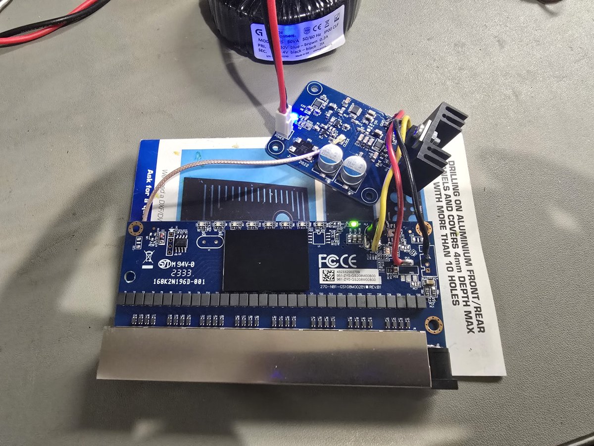

Πρόκειται ουσιαστικά για βελτίωση του switch Zyxel GS-108B v3 με αλλαγή των on-board σταθεροποιητών του (ενός γραμμικού και ενός διακοπτικού) με κορυφαία γραμμικά.
Επίσης αντικαθίσταται το ρολόι του (τυπικός κρύσταλλος) με πολύ καλύτερο ρολόι με εξίσου κορυφαίο τροφοδοτικό.

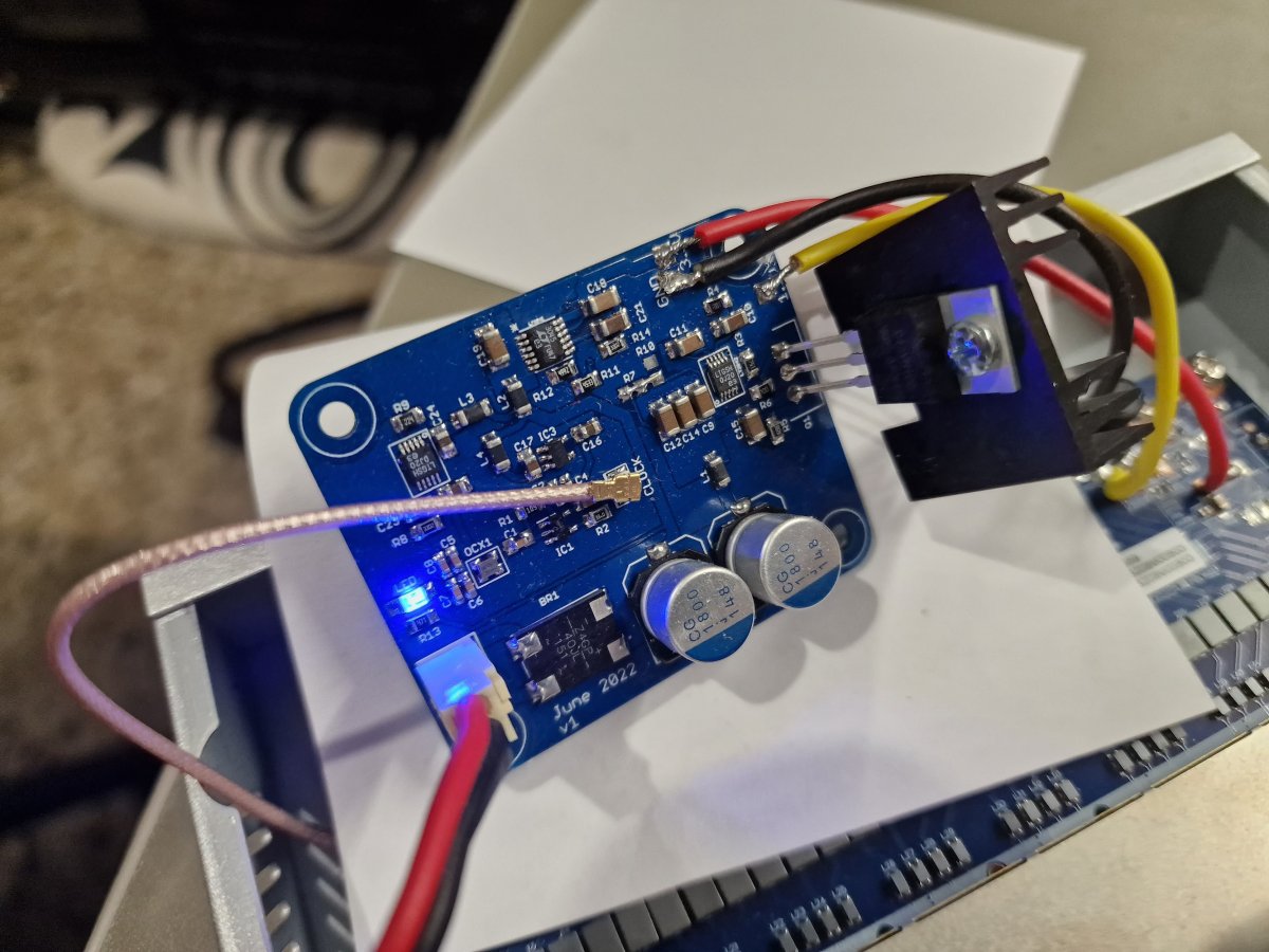

Όλα τα παραπάνω τροφοδοτούνται από έναν τοροειδή μετασχηματιστή τάσης 4V AC / 50VA και πρέπει να μπουν σε κάποιο νέο κουτί.
Οπότε για αρχή απαιτείται μια πλακέτα με κολλημένα ένα μάτσο αρκετά δύσκολα στην κόλληση SMD εξαρτήματα.
Επειδή τέτοια πλακέτα δεν κολλιέται εύκολα ούτε από προχωρημένους DIYers, η ιδέα είναι να παραγγελθεί ένας αριθμός έτοιμων, κολλημένων πλακετών σε τοπική μονάδα παραγωγής πλακετών.
Οπότε το πραγματικά δύσκολο κομμάτι οι ενδιαφερόμενοι θα το πάρουν έτοιμο.

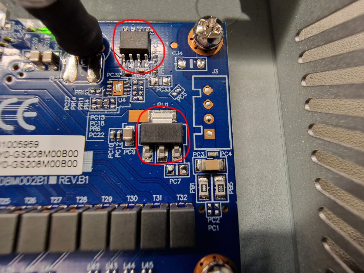

Μετά θα πρέπει να γίνουν οι κατάλληλες μόντες στην πλακέτα του switch ώστε να προσαρμοστεί η δικιά μου πλακέτα.
Συγκεκριμένα θα πρέπει να αποκολληθούν δυο ολοκληρωμένα (ένα 8 pin DIP και ένα SOT-23):

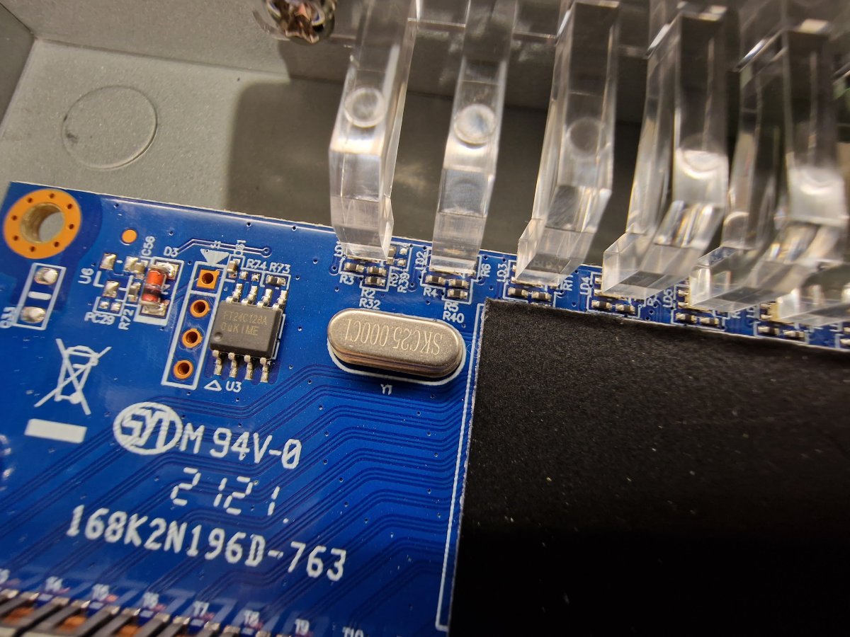

Καθώς και ο κρύσταλλος:
Για να ξεκολλήσουν τα ολοκληρωμένα θα χρειαστεί θερμός αέρας, για τον κρύσταλλο αρκεί ένα κλασικά κολλητήρι.

Το τελικό μοντάρισμα περιλαμβάνει την σύνδεση των τροφοδοσιών με τρία καλώδια και του ρολογιού με ένα ομοαξονικό:

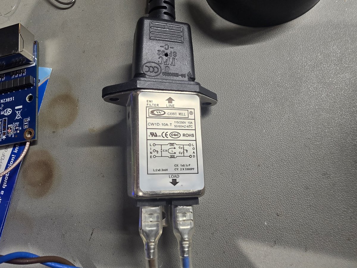

Η βασική απαίτηση είναι να είναι μεταλλικό το κουτί, να γειωθεί μέσω του καλωδίου ρεύματος και να κάνει επαφή το μεταλλικό περίβλημα των RJ45 με το μεταλλικό κουτί.
Προσωπικά επιλέγω να βάζω και ένα φίλτρο EMI/RFI στο IEC, κάτι σαν αυτό:
