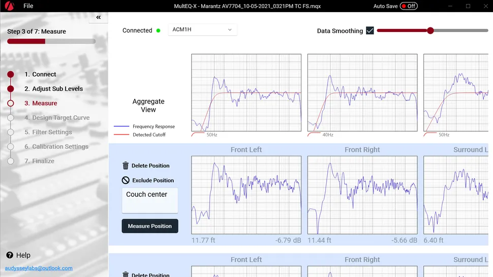

Ξεχωριστή ρύθμιση των level των sub πριν την ισοστάθμιση και διαφορετικά διαγράμματα ανά θέση/ηχείο. Καθώς επίσης και επιλογή του επιπέδου του smoothing.

Target Curve Design. Επιτέλους ακρίβεια όπου ακριβώς τη θέλουμε και με Q factor βεβαίως βεβαίως!
Απ' ό,τι φαίνεται όλα όσα έχουν ζητήσει οι χρήστες υπάρχουν.
Cutoff συχνότητα στο μπάσο και κλίσεις φίλτρων (τάξεις).
Χειροκίνητα ή και αυτόματα το συγκεκριμένο όπως φαίνεται εδώ.

Πρακτικά η δυνατότητα να επέμβεις ανά ηχείο με το φίλτρο που θες να κάνει τη διόρθωση στο εύρος της συχνότητας που θες (και από τα κάτω πλέον), δεν υπήρχε πριν. Ενώ το bass management πια με όλες αυτές τις επιλογές high pass και low pass έχει απλά αλλάξει επίπεδο.
Νομίζω πως με όλες αυτές τις δυνατότητες, ξεπερνάει εύκολα ό,τι ξέραμε έως τώρα, ενώ θα δούμε κι άλλα εν καιρώ όπως είπανε στο webinar.
